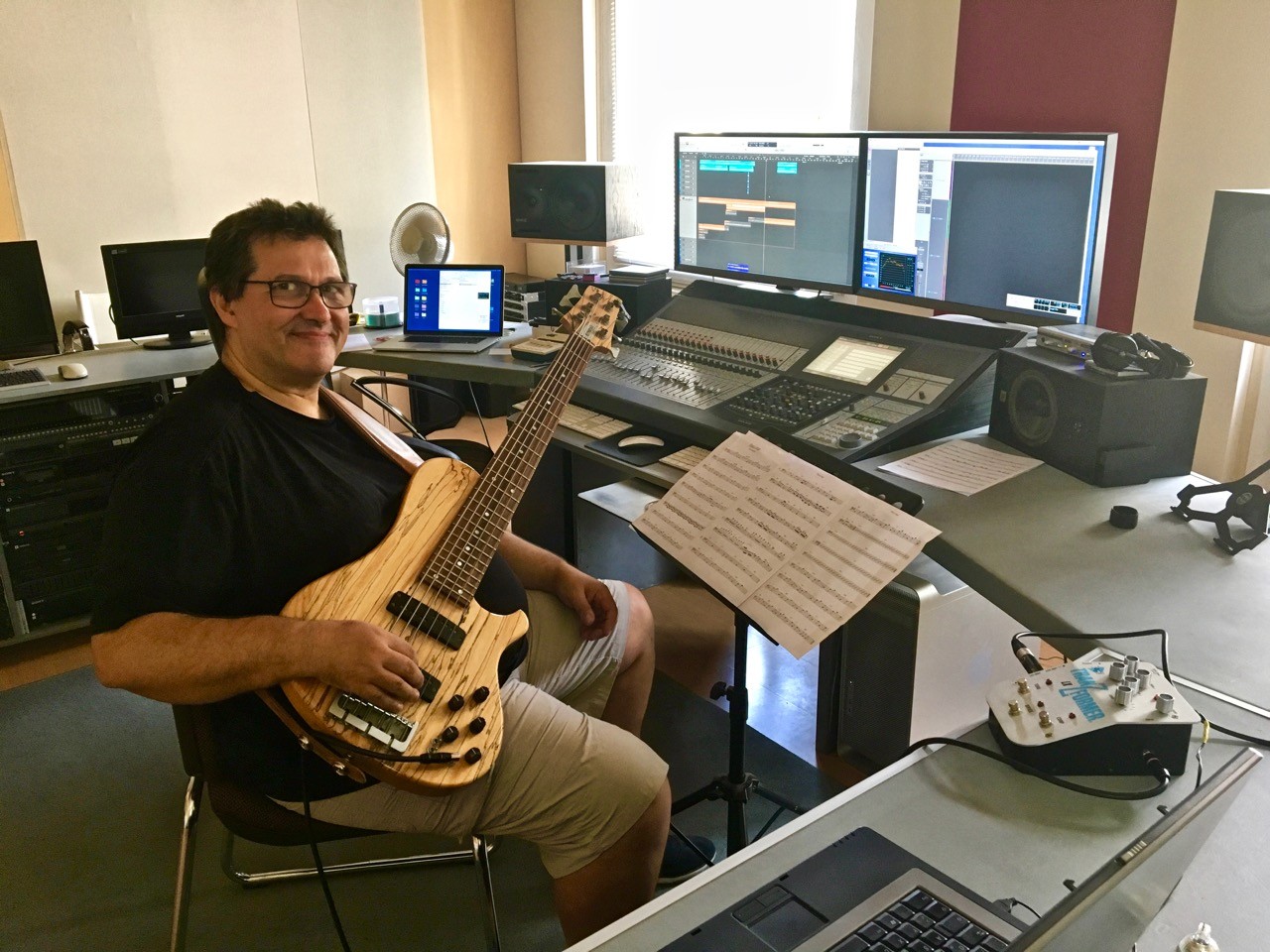

  • #259
Heute schöne Studio Session gehabt.
Flamenco-Jazz war angesagt.
Ohne den API gehe ich nicht mehr aus dem Haus.
Das Dämpfungsglied ist aber unbedingt von Nöten, wie sich heute wieder herausgestellt hat.
Das Sony Pult konnte den Pegel ohne Dämpfungsglied bei -30dB nicht verarbeiten. Auch nicht mit Pad Schalter. :O!
Sound ist tierisch.8D
