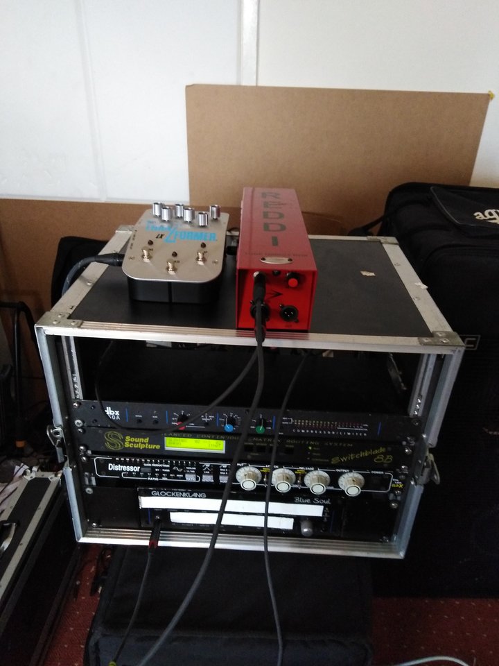

Nach noch nicht einmal einer Woche bin ich mir sicher, dass ich ohne den API nicht mehr das Haus verlassen werde.
Der funktioniert um Längen besser als jeder andere Preamp. Gerade in Verbindung mit dem Distressor. Anhang anzeigen 238223
Hi Meisterbass
Frage, wofür verwendest du den SoundSculpture?
Und wieso ein dbx wenn du eh ein distressor hast?
Liebe grüssen von
Terz
Edit
  • #364
Hi Meisterbass
Liebe grüssen von
Terz
Edit
Der Soundsculpture ist ein midifähiger Router/Looper mit excellenten Klangeigenschaften. Es können Effekte seriell, als auch parallel betrieben werden, verschiedene Preamps angesteuert werden. Sozusagend eine Kommandozentrale, die den Sound auch noch auffrischt und transparenter macht.
Der Distressor ist mit der "Optical" Variante bei mir immer an. Dieser beinhaltet auch einen HighPassFilter. Meine Erfahrung ist, daß der Sound gerade im Bandkontext total aufgeräumt klingt. Der DBX wird nur punktuell zum Slappen, oder für Techno/Housesounds verwendet.

Danke BassMeister!
Verwendest du zufällig mehrere preamps parallel (also gleichzeitig durch der SwitchBlade) und wie oder wodurch macht der SB der sound transparenter? Das teil fasziniert mich...
