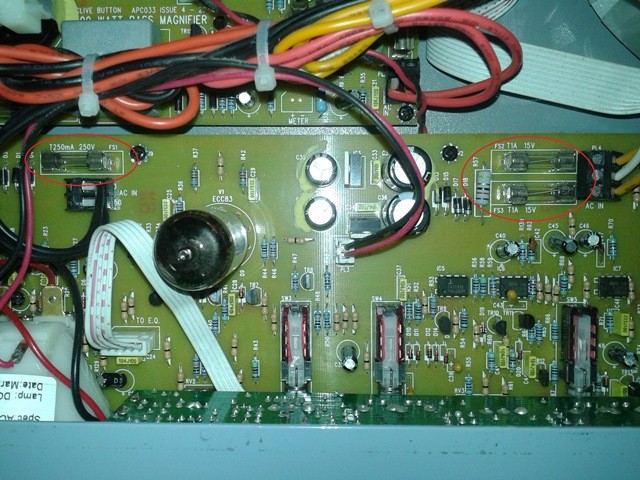

Ich muss schon wieder in meinem Negativ-Thread schreiben. Jetzt ist der Amp einfach ausgegangen. Dabei habe ich den sogar mit weniger Last gefahren. Nix stinkt, nix geleuchtet, nix gebrannt, nix warm oder heiss. Einfach aus und er geht nicht mehr an. Ich tippe auf die Sicherungen. Sollte ich die einfach austauschen und gucken, obs daran lag? Und sind im Foto die richtigen Sicherungen eingekreist?

Mann du hast echt Pech mit dem Amp. Montagsgerät?
Es kann sein, daß die Sicherung(en) noch vom 1. Schaden einen weg hatten und da ja noch ok, nicht ersetzt wurden. SPätestens wenn du eine neue einsetzt und die wieder durchgeht, dann nochmal zum Doktor...

Die Sicherungen auf dem Bild sehen eigentlich intakt aus. Wenn er kein Mucks mehr macht müsste es eher die Eingangssicherung in der Kaltgerätebuchse an der Gehäuserückseite sein. Hast du die mal gecheckt?
  • #25
Habe ich nicht gecheckt. Wobei ich aber auch schon gelernt habe, dass diese Sicherungen nicht unbedingt sichtbar kaputt sein müssen. Ich denke ich werde ein paar Sicherungen kaufen und testen. T250, T1 und T4 Feinsicherungen sollten die richtigen sein, oder? Welche Größe haben die eigentlich beim Ashdown?

Titel habe ich schon angepasst. Jetzt ist die Endstufe komplett durch. Mein Tech (Burana in H) hat mir netterweise die Hälfte meiner Juli-Reparatur erstattet. Voraussichtlich ist die Platine durch. Der Klang war schön, aber jetzt will ich keinen Ascher mehr. Ausserdem tendiere ich zum Neukauf wegen Garantie...ausser es kommt ein richtig tolles Angebot.

Die Vorstufe soll funktionieren. Mein Tech hat lediglich die Sicherungen aus der Endstufe genommen. Könnet klappen. Aber für 300€ bekommt man auch einen gebrauchten ABM.

@12AX7: Danke für den Hinweis. Ashdown hat sich schnell zurückgemeldet. Ich kann, wenn mal eine vorhanden ist, eine neue Endstufe bekommen:"It is a fully loaded and tested board.. Cost will be approx. £70.47 + Shipping + VAT"
Sollte dann bei ca. 100€ liegen, gell? Klingt nach nem gutem Ansatz. Ich check dann nochmal meinen Tech und würde das machen. Und solange habe ich das Behringerteil, das echt ok ist (23€!!!). Kann man gerne in der Hinterhand haben.
