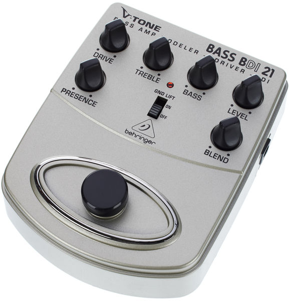

@Porschi666 ich nehme mal an, das Budget spielt eine Rolle...
wenn du es z.B. mit dieser Kiste probierst? Kostet beim Thomann z.Zt. 19€ und klingt erstaunlich gut und vielseitig.
