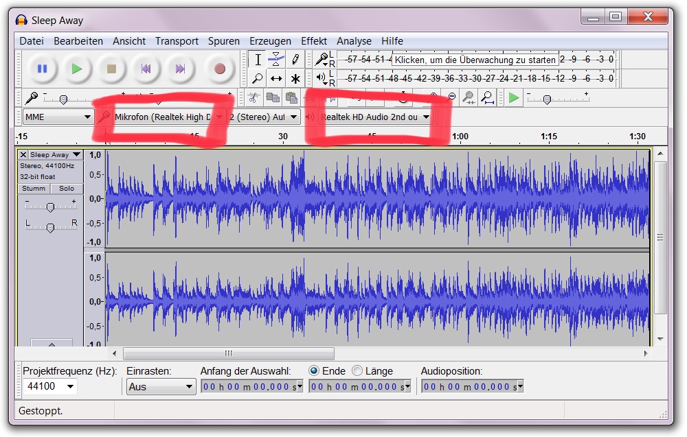

habe heute zum ersten mal eine Aufnahme mit Audacity und dem Focusrite Scarlett gemacht. Die ersten Schritte hat mir ein freund gezeigt. Nun habe ich festgestellt dass die Aufnahme nur über eine Box läuft. Jetzt wollte ich eine Aufnahme in stereo probieren und es ging gar nichts mehr. Kommt kein Ton übers Interface an die kopfhörer. Muss einen Fehler beim vorigen runterfahren bzw ausschalten gemacht haben dass irgendwie keine Verbindung mehr ist. Am audacity liegt es wohl nicht, vermute es liegt an der Konfiguration von der Software des Focusrite. Ich vermute einen Denkfehler meinerseits und komme mit meinen minimalen Computerkenntnissen nicht weiter. Kann mir hier jemand eventuell auf die sprünge helfen und ahnt was da schiefgelaufen ist?

Du hast aber schon in die Pegelanzeige geklickt, um das Monitoring zu starten?
Ja, gibt auch Signal, der Pegel schlägt aus, nur höre ich keinen Ton über die Kopfhörer. Kann mir keinen Reim darauf machen. Hab alles genauso gemacht wie eine Stunde zuvor, wo alles geklappt hat. Hatte nur zwischenzeitlich den Computer runtergefahren und das USB Kabel getrennt.
Das könnte der Knackpunkt sein. Was steht denn bei IN und OUT (Mikrofon- und Lautsprechersymbol) in Audacity.
Evtl. auch in Windows Ein- und Ausgabegerät checken (Einstellungen|System|Sound).

  • #74
Genau, schau mal was bei dir ausgewählt ist, da müsstest du dein Focusrite Interface auswählen. Falls das nichts hilft einfach den ASIO Treiber noch mal neu installieren.
  • #75
Danke für die Tipps, ich habe heute nochmal mit meinem kollegen telefoniert der mir das installiert hat und konnte das meiste weitestgehend lösen. Im Grunde Kleinigkeiten mit großer wirkung... Das Hauptproblem war dass ich im Eifer des Gefechts das Direct Monitor Knöpfchen nicht eingeschaltet hatte, das dann grün leuchten sollte. Zudem habe ich bei meinen Versuchen rumgedrückt und vergessen das wieder richtig zu konfigurieren mit Focusrite micro usw. also genau das oben rot eingekreiste... Einfache Aufnahmen bekomme ich hin, nur nicht das mir empfohlene Lupe heranzoomen- Sample selektieren , klicken, halten, nach rechts ziehen- Effekt-normalisieren um den optimalen Aufnahmepegel zu bekommen. Dann ist die Aufnahme auf meinem laptop nur leise zu hören. Dann ist mir negativ aufgefallen, dass sie nur über einen lautsprecher läuft, nachdem ich sie ins Handy kopiert habe und sie über die Anlage hab laufen lassen. Das muss ich noch rausfinden woran das liegt. Ich schicke die Aufnahme mal im Anhang mit, mit Wah Wah, Delay und Reverb:
