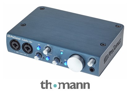

Ich habe das hier neu gekauft.
Presonus iTwo. Garageband auf dem iPad erkennt das auf Anhieb.
Ziel war auch im Urlaub mal aufnehmen zu können. Am Rechner (iMac, i5) ist es eine stinknormale 2 Kanal-USB Box.
Nur besser spielen kann ich immer noch nicht.

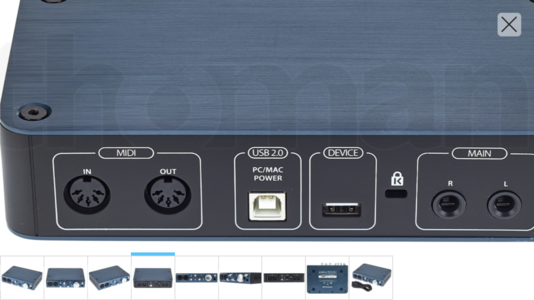

Ich muss den Thread nochmal aktivieren, da ich gerade dasselbe Problem habe…
Bei Thomann habe ich das hier gelesen:
  • Stromversorgung über USB-Bus (beim iPad über optionales USB-Netzteil)

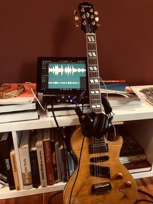

Irgendwie ist mir nicht klar, wie das funktioniert: wenn ich das Interface ans iPad anschließe, ist doch der Eingang belegt - wie soll ich denn dann noch das Netzteil anschließen? Kannst Du vielleicht mal ein Foto von Deinem Setup machen? Vielen Dank!

Zappzarapp! Ich hatte das für nen Urlaub zusammengestellt und bin nicht mehr sicher of das Ganze vom iPad via usb betrieben werden kann.
Ich schau daheim mal.

Jetzt hab ich’s.
An usb schließt du n normales 5V usb Netzteil an, an device kommt dann das iPad via usb/thunderbolt.
