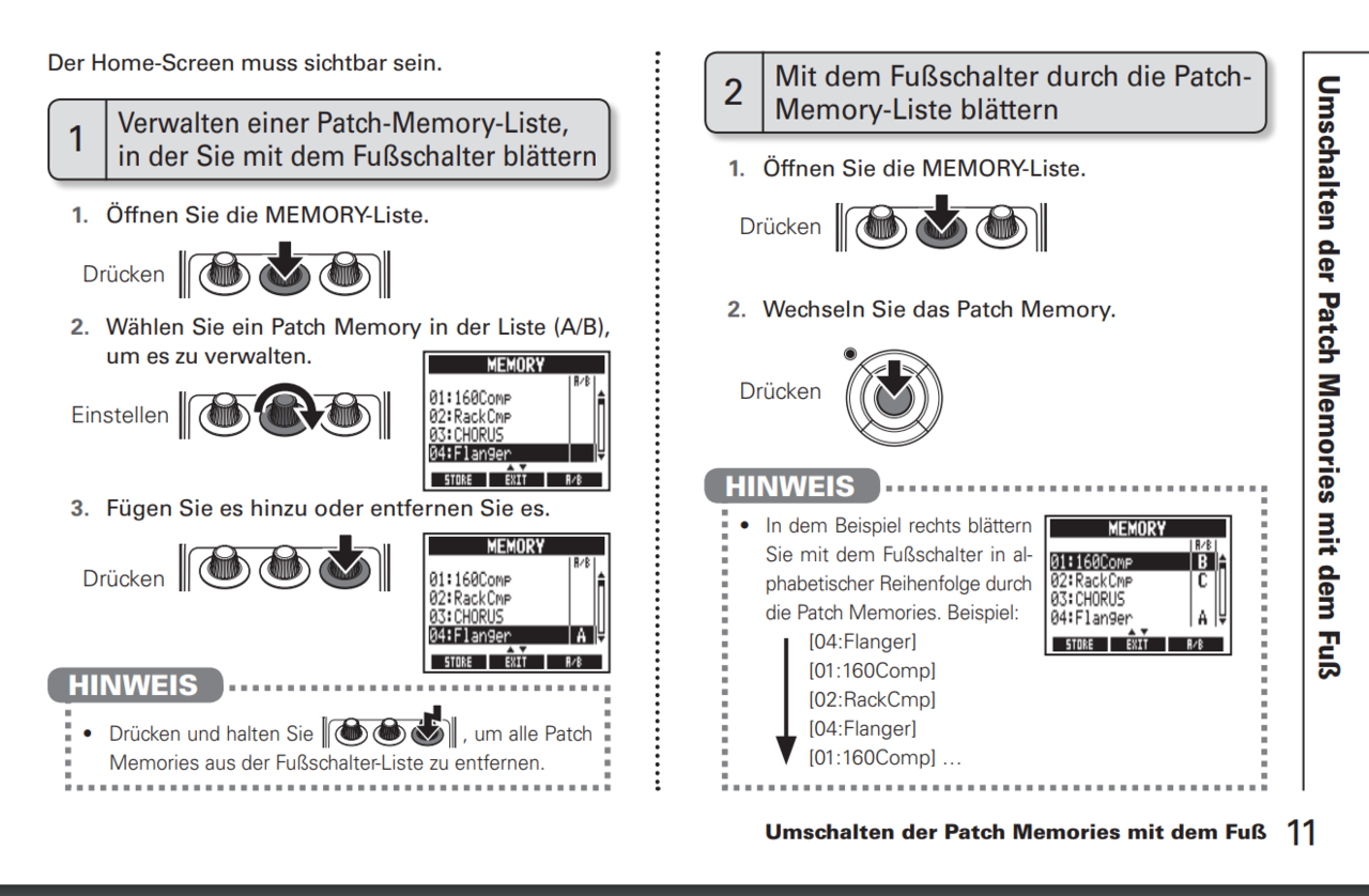

  • #32
Das habe ich auch heute im Handbuch gesehen. Aber da steht doch, dass man vorher auf den mittleren Regler drücken muss, oder? Also ich brauche zwei Effekte und quasi aus und ich habe heute nicht gesehen wie man nur mit dem Treter zwischen Effekt 1 und 2 und ganz aus wechseln kann.
Du speicherst die beiden Szenarien als einzelne Patches ab und wechselst mit dem Fußschalter zwischen diesen Patches.
  • #33

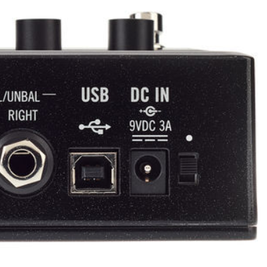

  • #38
Nicht wirklich. An meinem Cioks läuft das Ding auch an einem 630mA-Ausgang, ich hatte hier irgendwo mal Bilder davon geposted. Ich habe mir zur Sicherheit allerdings ein Current-Doubler Kabel besorgt und verteile die Last auf zwei Outs des Cioks. Sicher ist sicher.
Edit: Am Palmer PWT08 läuft das Stomp ebenfalls problemlos mit Current-Doubler an den beiden 500mA-Ausgängen.
  • #39
Ich komme deswegen darauf, weil auf der Thomannabbildung auf dem Gehäuse deutlich "DC IN 3A" zu lesen ist...
