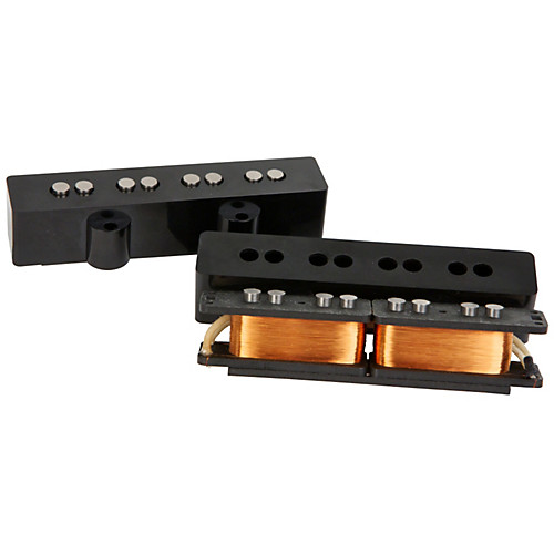

Die Dimarzio model J
klingen richtung Preci PU.
Da würde ich aber unbedingt gleich ein set davon,
also auch den brücken-PU nehmen.
Sind auch split coils
wie dieser von Aguilar in der abbildung :
