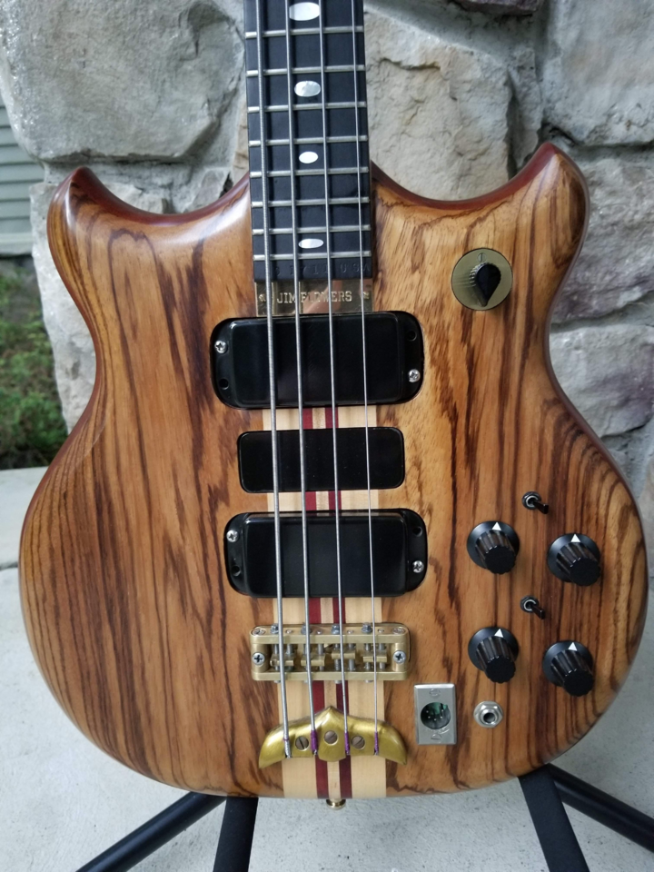

Sicher?:popcorn: Das gabs doch schon in den 80ern bei Alembic....
(ok, nicht genau xlr... gabs aber glaub ich auch)
Anhang anzeigen 554893(ok, nicht genau xlr... gabs aber glaub ich auch)

ja, gab und gibt es, aber eben nicht als Kombibuchse.

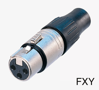

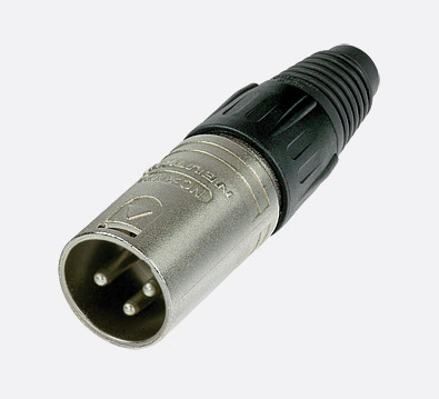

:O!Jetzt verwirrst du mich komplett. Wir reden von Signalen, oder? Die gehen doch immer von Männchen zu Weibchen (sonst könnte ich es mir garnicht merken:embarrassed:).Oder hat du eine zu meiner umgekehrte Vorstellung, welcher Stecker 'male' und welcher 'female' ist?
Ich und das Internet meinen:
Female:
und male:
Damit geht das Sinal von male nach female. Die drei Pins sind die...äh.. Gedankestütze.:D Phantomspeisung läuft dann latürnich rückwärts, und damit liegt auch keine Spannung an offenen Pins.
