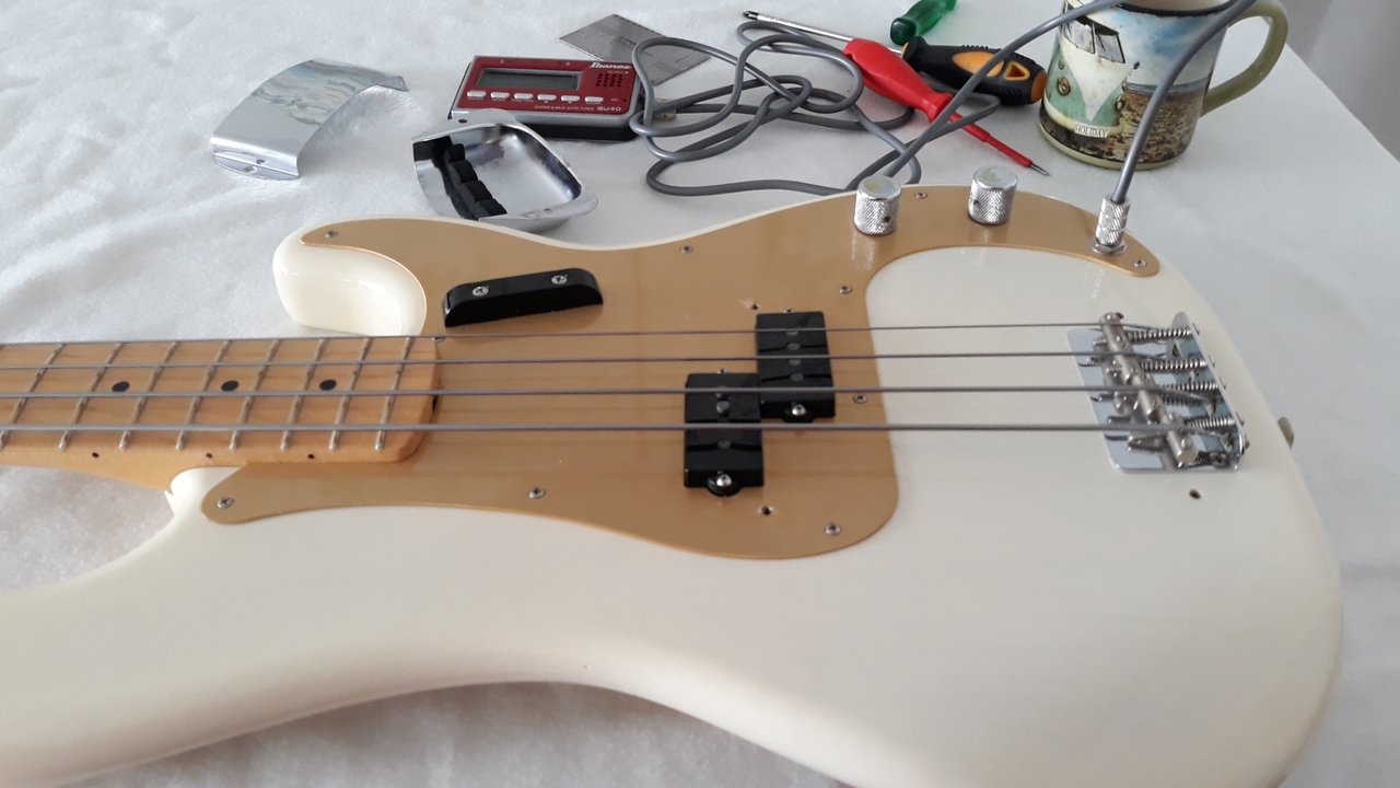

Ich weiß, was Ihr jetzt denkt. Gerade frisch verliebt ist die bei ihm eingezogen, und kaum sind zwei Wochen um, da versucht er sie schon zu verändern. ;)
Ja, es war nötig. Nach anfänglicher Euphorie in der man vom Glück übermannt wird ist mir aufgefallen, dass die Einstellung trotz flacher Saitenlage nicht so ist wie ich sie gerne habe, und wie sie aus meiner Sicht auch logischer ist.
Die Ausgangslage war: Stärkere Halskrümmung und Reiter ganz weit unten. In der Folge war der Reiter der E Saite ziemlich weit hinten und die mittige Schraube neigte sich fast auf das Blech.
Habe dann alle Reiter etwas nach oben geschraubt, den Hals mit Spannstab gerader gezogen. Dazu musste ich dann den Reiter der E Saite zum Hals verschieben und etwas höher schrauben damit die Intonation wieder stimmt.
Die Saitenlage ist nun immer noch sehr flach aber der Druck der Saiten auf die Reiter der Brücke hat sich erhöht was am Ende sogar deutlich hörbar ist.
Der Bass hat eine wesentlich höhere Ansprache und noch mehr Attack.
Ich meine, ich spiele schon so lange Bass und das hat mich jetzt trotzdem überrascht was das im Ergebnis ausmacht, wenn der Winkel den Druck auf die Reiter erhöht. B)
Wenn ich mit der süßen blonden jetzt auf eine Bühne gehe brauche ich keinen Bodyguard. Die knallt alles weg. ;)

Das sind solche Dinge,die ich sowieso von Anfang an mache.
Also Halskrümmung,Saitenlage und anschließend Tonabnehmer Höhe einstellen.

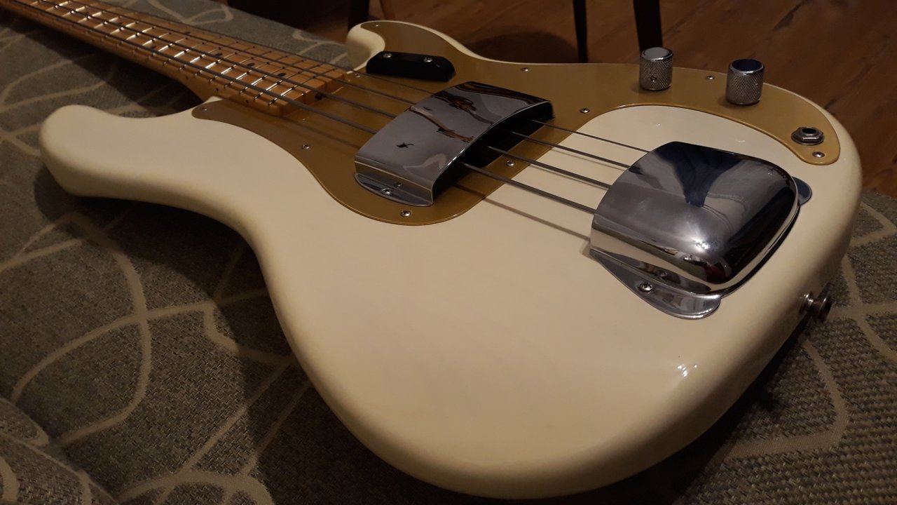

Die Aschenbecher würde ich mir am liebsten auch zulegen,weil sie einfach chick sind.
Allerdings spiele unter anderem auch sehr gerne über dem PU und manchmal,wenn ich ganz viel Attack und Biss haben möchte, auch mal hinten,an der Brücke.Da wären mir die beiden Bleche genau im Weg.
Echt schade.
Ansonsten spiele ich sehr gerne zwischen dem Hals und dem Tonabnehmer ( auf der Höhe,da wo sich die eine Pickguard Schraube befindet ),weil der Preci dann so schön,in den höheren Lagen anfängt,zu säuseln.Ähnlich,wie bei einem Rick Halstonabnehmer.

Für modernes Bass Spiel sind die Bleche eigentlich auch eher im Weg aber da ich meist damit Musik mache die mit Blech erfunden wurde passt es wieder. ;)

Und hier sieht man genau wie man es mit dem 58er mit Blechen machen muss.
Daumen vors Blech und gezupft wird dahinter :D
(der Typ spielt außerdem verdammt gut)

Da bekommt man ja nen Krampf im Handgelenk. Die Blechdinger sind so dermaßen im Weg, wie kann man da überhaupt spielen? Abdämpfen der Saiten mit dem Daumen entfällt da komplett.
Passt zu meinem Spielstil überhaupt nicht.
Die Dinger kamen wohl zu Zeiten zum Einsatz als Bassisten überwiegend Grundtöne spielten.
Für mich sind die Blechdinger so unnötig die E..r des Papst. Sind die eigentlich unnötig? :juhuu::juhuu:
