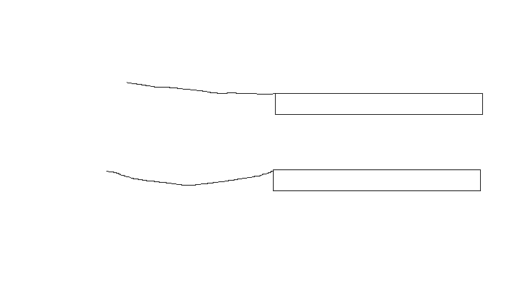

Hallo, war ein Holzplätchen beigelegt?
Es kann durchaus erforderlich sein, dass der Hals etwas aus dem Ruder läuft.
Dafür gibt es diese "Shim"-Blättchen.
https://www.gitarrebass.de/workshops/aendern-des-halswinkels/
Schau doch mal über den bespannten Hals drüber, etwas konkav darf er je nach Geschmack schon sein.
Aber er sollte dann am Body gerade übergehen zum Hals.
Wenn er dann etwas nach oben verläuft ist das schon okay.
Ich spiele einen relativ weiten Abstand, mit Absicht.
Oben wäre spielbar
Unten unspielbar, dann muss ein Shim rein, vorne
Oben wäre spielbar
Hallo Hoschi, auch Dir erst mal danke. Ein Plättchen habe ich keins gesehen, was aber nichts zu heißen hat:zyklop:! Der Hals sieht bis auf die Konkave gerade aus . Werde mir den von Dir empfohlenen Bericht mal anschauen und dann, morgen oder Sonntag in Ruhe mal die einzelnen Tipps von Euch ausprobieren . Ich gebe dann mal kurz bescheid ! Danke Euch erst mal ... :bier:
