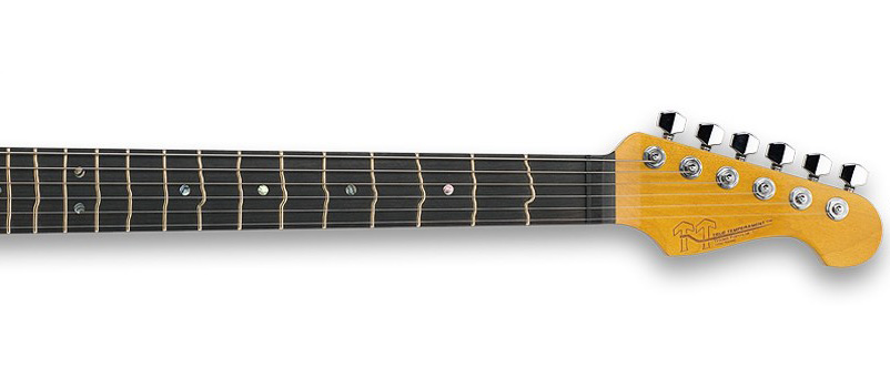

Zudem sei noch gesagt, dass die Intonation in den hohen Lagen mit der Dicke der Saiten immer schlechter wird, ganz abgesehen vom Klang.
Bei einer E-Saite ab .105 ist eine Abweichung von 10 cent im 17 Bund schon ein toller Wert. Wer da oben rumfuddelt und dabei die E-Saite braucht, sollte man einen Satz mit maximal .100 auf der E-Saite aufziehen.
Übrigens... Eine Abweichung von einigen cent lässt sich bei Jumbo Frets alleine schon durch den Anpressdruck auf die Saite variieren :-)
