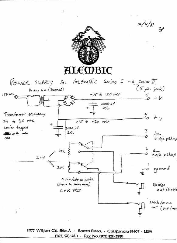

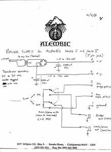

Reaktionen: claudio, bassilisk, Björn und eine weitere Person
  • #102
Krass! Ich glaub das Geld investiere ich besser in Unterricht. Aber bauen lassen werde ich mal prüfen!
  • #103
das wird sich auf jeden Fall auszahlen. Diese Stromversorgung ist so simpel, das kann die jeder Elektroniker zusammenbauen. Du musst nur die Spannung (und sie Stromaufnahme) wissen für Deinen Bass und das ganze in ein nettes Kistchen packen.
Was Alembic dafür aufruft, ist schon nicht mehr ganz von dieser Welt…
…aber dafür ist dann ein nettes Namensschild drauf :D
  • #104
Ich glaube, das wird Dir keiner so bauen :D Wer auch nur halbwegs was auf sich hält wird wenigstens zwei Spannungsregler spendieren, wenn nicht gleich noch eine zweite Siebstufe reinbauen.
Aaaaber, nur daß der Stecker genauso aussieht, wie bei Alembic, heißt nicht, daß er genauso beschaltet ist. Ich würde diesbezüglich also doch versuchen über Hoyer/Hrn. Kist rauszubekommen, was da so verbaut ist. Wenn da nichts zu holen ist, dann mal ein elektronik-erfahrenes Auge draufwerfen lassen. Den Deckel abzuschrauben ist ja keine Raketentechnik, aber mit der falschen Beschaltung die Elektronik durchzubraten oder sogar die Pickups heißzumachen durchaus möglich. Für diese Anschlüsse kann man sich auf keinerlei Norm berufen.

Da ich ja bekanntermaßen mit der Batteriespeisung meines oben geposteten Unikats Probleme habe, interessiert mich das Thema Phantomspeisung für Instrumente natürlich auch. Wäre natürlich schön, wenn das über ein Kabel laufen könnte. Sollten wir für die technischen Detailfragen einen neuen Thread aufmachen?
  • #106
Das Geld sollte ich besser in Unterricht investieren
  • #107
Das hast du oben schon geschrieben und davon hält dich ja auch keiner ab.
Ich möchte bloß nicht nen neuen Thread aufmachen, in dem ich dann den Alleinunterhalter geben darf. Also wie siehts aus? Phantomspeisungsfaden?
  • #108
Alsoooo, ich wäre vorsichtig mit dem Begriff "Phantomspeisung". Ich weiß, daß sich bei Musikern alle möglichen passenden, richtigen und völlig blödsinnigen Begriffe für irgendwas eingebürgert haben, aber bei solchen Themen musst Du unter Umständen mit Technikern reden, die solche Begriffe "richtig" kennen, und keine Ahnung haben was Du Dir darunter vorstellst.
Wie schon gesagt, keine Ahnung, was Dein Bass (wars der Six Four?) will, das ist alles nicht standardisiert, und was Alembic da treibt ist KEINE Phantomspeisung.
Wenn Du irgendwo sagst, Du bräuchtest Phantomspeisung, dann bekommst Du 48V auf beide Adern eines symmetrischen Kabels selbst jedoch unsymmetrisch gegen Schirm. Wenn das dann zufällig auchnoch unqualifiziert auf eine Zweisignal Elektronik wie Rick'o oder Alembic (s.o.) trifft, riecht es mit grosser Wahrscheinlichkeit komisch. Und beim Speisenetzteil fliegt die Sicherung.
Vorschlag, mach einen neuen Faden, aber nenn ihn "Externe Speisung"
  • #109
Mir ist schon klar, daß man mit Phantomspeisung normalerweise besagte 48V auf einem XLR Kabel meint. Die sind natürlich für die Elektronik im Instrument nicht zu gebrauchen.
Für den Six&Four brauche ich 9V, weil da ein saublödes Federkontaktbatteriefach verbaut ist, das gerne mal nen Wackelkontakt bzw oxidierte Kontakte hat. Was beim Aufnehmen schon blöd ist, aber live noch blöder.
Ich mach nachher nen extra Faden für das Thema auf.
Edit: Gehört das eher zum Bassbau oder zu Probleme, Wartung, Reparatur?
