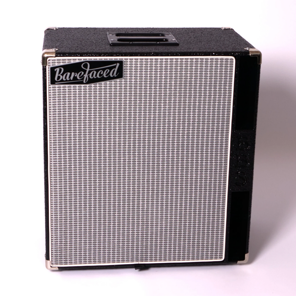

Habe mir vor ein paar Jahren eine Barefaced Super Compact in England bestellt. Wenn ich mich recht erinnere, habe ich inkl. Cover knapp 900 € bezahlt. Und das Ding ist mMn. jeden Euro wert. Habe auch schon vergleichbare 1x12er von FMC spielen dürfen und finde sie ebenfalls gut. Die Barefaced ist für meinen Geschmack aber noch einmal eine Klasse besser. Die aktuellen Preise sind allerdings schon heftig. Heute würde ich die (Mehr-)Kohle auch nicht mehr dafür ausgeben.

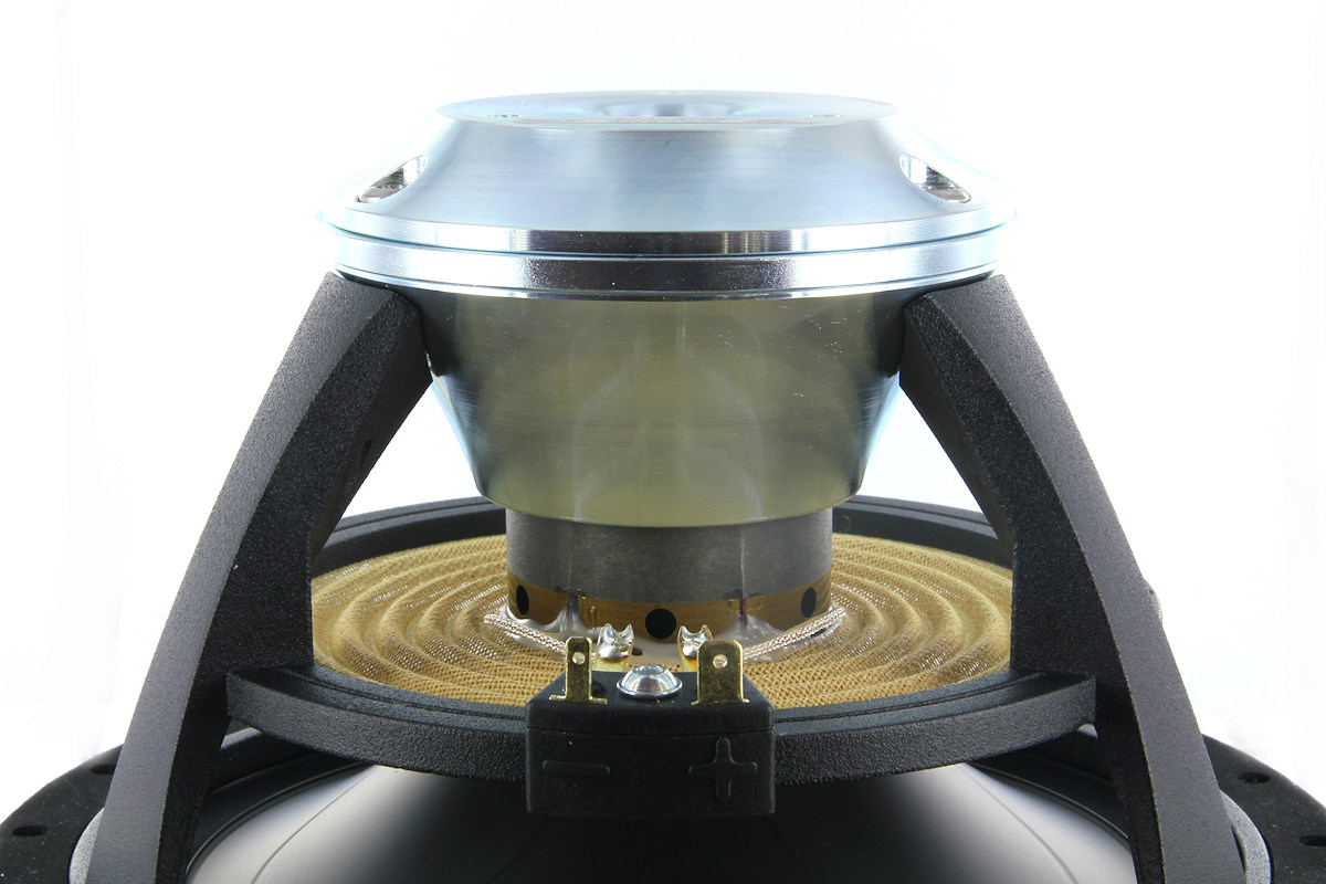

Der Scan Speak hat einen Wirkungsgrad von 88,5 dB/W/m, das ist extrem gering und reicht nur für gehobene Zimmerlautstärken in einer geschlossenen Box. Kann aber für Zimmerlautstärke reichen und gut klingen. Und er geht extrem weit runter, fraglich, ob man das braucht.
Reaktionen: Lyons
  • #183

Ein symetrischer Antrieb sorgt dafür dass die Antriebskraft des Speakers linear bleibt, also auch dann wenn die Schwingspule einen weiten Weg zurück legt.
Wobei sich bei der Schallerzeugung ein ganz anderer Effekt dazu gesellt der sich solchen "technischen Errungenschaften" komplett entzieht.
Die Membranbewegung wird mit zunehmender Frequenz immer kleiner, so dass man bereits oberhalb ca. 400 Hz von solch besonders "linearen" Antrieben eher wenig bis keinerlei Nutzen mehr hat.
Es gab mal ne echte Hauerei hier im Forum weil ich widersprochen habe man könne einen neuen Lautsprecher in den Mitten und Höhen einspielen.
Fakt ist definitiv, man kann einen Lautsprecher allenfalls unterhalb 400 Hz einspielen, und zwar in dem Frequenzbereich wo er zusammen mit der (Reflex-)Box Schalldruck erzeugt, ergo in dem Bereich wo er tatsächlich "Hub" macht!
Sehr wesentlich für den empfundenen "Klang" eines Lautsprechers ist der Frequenzbereich oberhalb ca. 1kHz.
Dort steht die Membran als ganzes betrachtet allerdings bereits regelrecht still, wie festgebacken. Der Schall wird dort oben dann nur noch durch Partialschwingungen erzeugt die sich auf der Membran ausbilden, und die sich (bzw. deren Muster) mit zunehmender Frequenz ständig verändern, bis ganz oben bevor der Lautsprecher dann komplett dicht macht und nur noch der innere Bereich um die Staubkalotte herum schwingt bzw. Schall erzeugt.
Einer der ersten Parameter die ich mir gerne anschaue, wie viel bewegte Membranmasse hat der Lautsprecher!
Natürlich sagt das nichts darüber aus wie der Frequenzgang in den Mitten und Höhen verläuft, ob eher linear oder auffällige Peaks/Senken im Frequenzgang enthalten sind. Ist die bewegte Membranmasse aber eher schwer, dann ist der Kandidat für "Fullrange" Betrieb ohne HT allenfalls bedingt bis gar nicht geeignet.

Wer hat denn geschrieben dass der Speaker für die E-Bass Wiedergabe geeignet ist?
Da es hier um Lautsprecher zur Wiedergabe von Ebasssignalen geht, liegt die Vermutung doch nahe, dass ein in den Raum geworfener Lautsprecher diesem Zwecke dienen soll oder nicht?
  • #188
Naja, Du hast halt noch viel mehr geschrieben, und wir sind bei der Suche nach dem Speaker halt drauf gestoßen, dass diese extra lange voice coil bei einem Tieftöner oder zumindest bei einem Breitbänder, der auch tiefe Töne abstrahlen soll, Sinn machen würde, und dass es bei Scanspeak nur Speaker in diesem Design gibt, die nicht echte Tieftöner sind, und dass diese auch nur kleine Größen / Membranflächen haben. Die echten Tieftöner der Marke liegen mit ihrem X-Max eher in dem Bereich, wie andere Tieftöner auch, nur dass die Scanspeak dabei noch einen grottigen Wirkungsgrad haben. Damit war die Conclusio, dass die für unsere Zwecke nicht taugen.
Hinterher kommen, und sagen, dass wir da was falsch verstanden und aus dem Zusammenhang gerissen haben, finde ich jetzt etwas komisch.
Kann das sein, dass Du gar nicht alle Beiträge seit Deinem Lobgesang auf das gezeigte Design gelesen hast?
Ich hatte lediglich Interesse daran gezeigt, mir sowas mal anzuhören, und angefangen zu suchen, weil ich genau das wissen wollte, nämlich eine Übertragbarkeit in den Bass-PA-Bereich von den offensichtlichen physikalischen Vorzügen der gezeigten Konstruktion. Wir sind inzwischen selbst drauf gkommen, dass das offenbar keinen Sinn macht, das hattest Du nämlich nicht verraten. E-A-D-G und ich (weiter oben) hatten die auffälligen Frequenzgänge angemerkt und die sonstigen Auffälligkeiten. Und den 15er habe ich auch angesprochen.

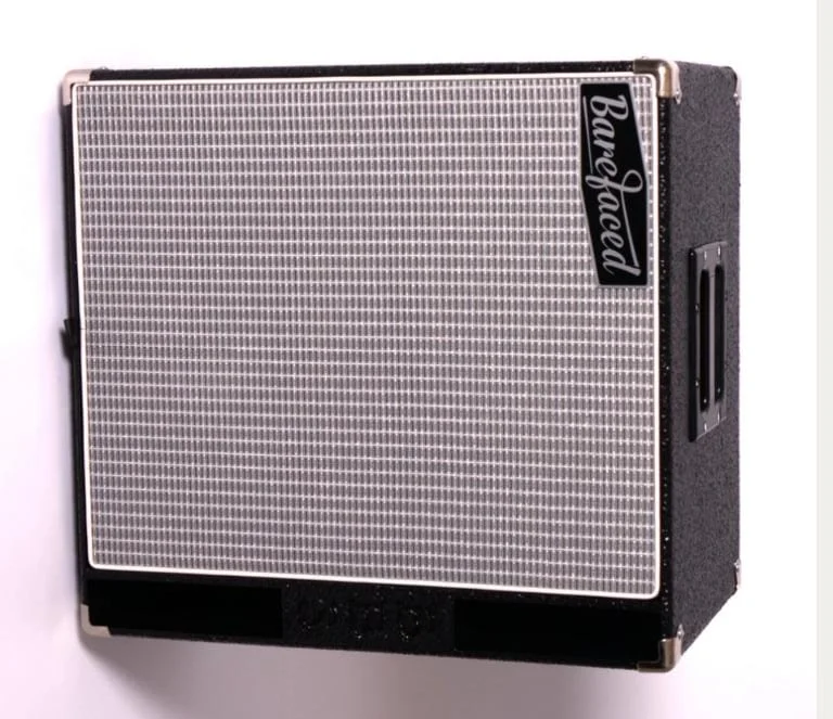

An die Wand nageln ginge natürlich auch (oder wie geht das mit dem Schatten?)
