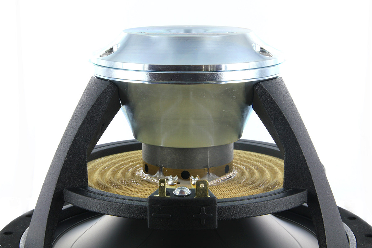

Lass uns doch mal Kühlkanal, Chassis, etc. anschauen.
Da scheiden sich die Geister (Experten) drüber über die Sinnhaftigkeit.
Die einen behaupten, es bringt was den Magneten zu kühlen, die anderen vertreten dagegen die Meinung es bringt gar nichts.
Da kann man das eine glauben, oder auch das andere.
Schwierig dürfte bei der ganzen Sache sein in einem Feldversuch überhaupt herauszufinden ob es sich günstig auswirkt.
Andererseits, kaputt geht ja nichts mit so einem Kühlkanal, und solange es dem Klang keine nachteiligen Folgen hat?
Oder man baut gleich 3" VC Lautsprecher in die Box ein, weil dann braucht man sich von vorn herein über solche "Features" kein Kopfzerbrechen machen.

Vor langer Zeit, quasi noch in seinen Anfangstagen als Boxenbauer, hat der Alex mal (wie so viele andere auch) überlegt mit dem hier eine Bassbox zu bauen.
BMS 12N630
Er hat damals diese Überlegung zur Diskussion im Talkbass Forum reingestellt was von der Idee zu halten wäre.

BMS 12N630
Kann mal schauen ob ich da was im Lager finde... Mit dem Gedanken hatte ich auch schon gespielt. Müsste man halt mit einem zweiten Treiber kombinieren für Hoch/Mittelton. Und da hat man ja viel zu viel Auswahl...

Konkrete Vorschläge für den zweiten Treiber? So ein 5-7" Ringmembran Koax könnte cool sein.
Ich hab (damals) erstmal überlegt, wohin mit der Trennfrequenz bzw. welche Ankopplung für den zweiten Treiber?
Schaut man sich den Frequenzgang an, dann ist es oberhalb >1kHz ne ganz schöne Achterbahnfahrt was der 12N630 da so treibt.
Die sauberste (frequenzlineare) Lösung wäre wohl Trennung mit Zweiwegweiche bei ~800Hz.
Allerdings, der 12N630 verträgt satt Leistung, und bei Trennung ~800Hz ist's so gesehen dann schon ein Thema wie viel Belastbarkeit der zweite Treiber mitbringt.
Zumal wenn man das als 212er versucht zu bauen. Der Wirkungsgrad des 12N630 ist nicht der beste, da wären zwei davon schon sinnvoll.
Auf dem "Papier" in der Simu fehlen dem 12N630 ca. -6dB an Wirkungsgrad im Vergleich zu meinen Beyma 12LW30/N, und die sind schon nicht die wirkungsgradstärksten.

Ein symetrischer Antrieb sorgt dafür dass die Antriebskraft des Speakers linear bleibt, also auch dann wenn die Schwingspule einen weiten Weg zurück legt.
ich mal als völlig ahnungsloser Nur-Zeug-Benutzer: Ab wann würde so ein Treiber in unserem Bereich tatsächlich Sinn machen?

Den Magneten durch einen passiven! Luftkanal zu kühlen ist ja wohl das dümmste das ich bisher gehört habe!
Marketinggequatsche für Ahnungslose.
Und warum betreibt dann der Hersteller einen derartigen Mehraufwand? Das ist schließlich der größte Unterschied zwischen den Versionen 2 und 3.
...würde er IMHO gar nicht wegen 1. Wirkungsgrad 2. Preis 3. ist das ein reines Basschassis und kann den musikalisch wichtigen Mittenbereich nicht komplett wiedergeben; im Mittenbereich hat so ein Speaker auch nahezu keine Vorteile, weil sich die Membran fast gar nicht mehr bewegt.
