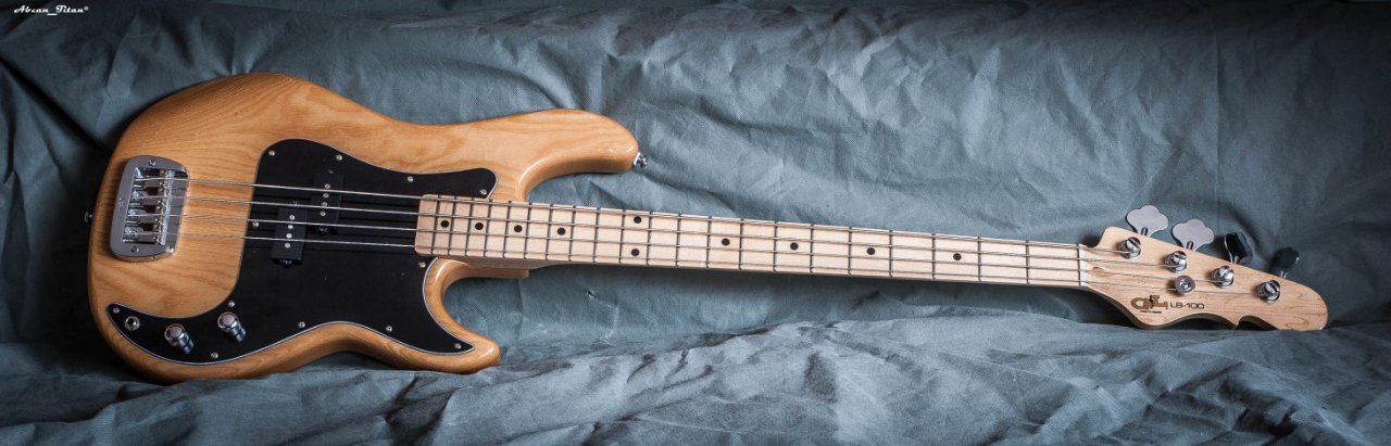

Mein G&L LB-100 natural hat so nen fetten Hals, nur noch gebraucht...

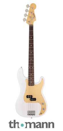

Dasselbe Kaliber wäre z.B. der 7ender Vintera II 50's P Bass...haste auch ordentlich was in der Hand.

Laut bonedo ist der G&L auch für kleine Hände geeignet. Aber der Fender scheint wohl genau den dicken Hals zu haben.
Hier steht U-profil beim Hals. Dürfte vermutlich der dickste sein.
Das ist schon nicht ohne.

Da Berlin: schau Dir beim LuK mal den Motown Basic an. Mittlere Breite, aber mit etwa 24mm Dicke am ersten Bund hast du was in der Hand. Die Fender Vintera 50s P sind anders. Sehr breit (1,75“), aber flach (ca. 20mm am ersten Bund). Ist halt die Frage, was du unter Baseballschläger verstehst.

Ich merke, Baseballschläger ist nicht gleich Baseballschläger...;-)....mein G&L LB-100 (Tribute) hat in meiner Sammlung den 'fettesten' Hals...... Breite: 42,9 mm, Dicke: 22,5 mm.
