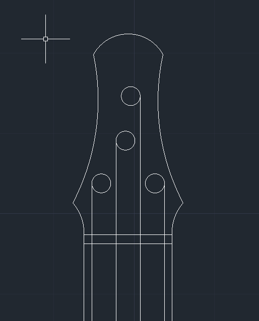

So war mein Gedanke:
Das entspricht m.E. dem in-Line-Designgedanken, aber es berührt sich nichts.
Dieses Fodera-Dings ist imho schon echt, das hatten wir an anderer Stelle schonmal....

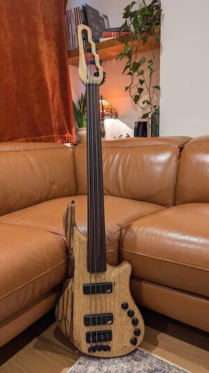

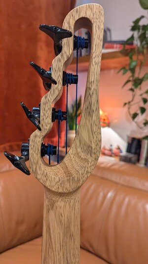

  • #3.044
dieses halsende hatte ich in der art noch nie gesehen - hat was.
für mich zwar optisch „falsch herum“, aber (positiv) interessant
Reaktionen: BeatemitBass, Martin Eggelsberger, E-A-D-G und 4 andere

  • #3.053
Ham die da gesoffen, bei FODERA!?
Extended B-String, da streiten sich die Geister ob das jetzt klanglich was bringt oder nicht.
ich fänd es ganz neckisch für so very special interest Kram wie 5 Saiter mit D-Tuner für die E Saite(ja, ich stimme manchmal auf 5ern die E Saite auf D :D ), schöner wird es dadurch nicht.
Reaktionen: feierabendbass und rumblebird2
  • #3.054
Ich meinte eher die krumme und schiefe Saitenführung - was für Saiten da dann drauf sind ist nochmal n anderes Thema.;)
  • #3.058
... und schon wird 'ne BassLine-Kopfplatte draus. ;-) Allerdings wirds so nicht funktionieren, weil, weil der Achsdurchmesser ja nicht Bohrlochdurchmesser ist und der Saitendurchmesser ja auch nicht berücksichtigt ist. Von der Gehäusegröße mal abgesehen. Kopfplattendesign mit gerader Saitenführung ist fummeliger als man meint.
Mein Endgegner war dieses Instrument damals. Hat nicht 100%ig geklappt - war aber nah dran. Das war ein Tetris... Sieht man ja an der Rückseite. Da kann man dann nur noch größer werden - aber der Kunde wollte es so klein wie eben möglich. Ist dann halt der Kompromiss.

  • #3.060
Haste 'n Job für mich?!:D
Naja, das war in einer halben Minute so hingekritzelt, um meinen Gedankengang zu veranschaulichen. Dass man am Wickelachsendurchmesser (den ich mit den Kreisen darstellen wollte, nicht die Bohrungen) und Position noch feilen müsste ist schon klar.;-)
