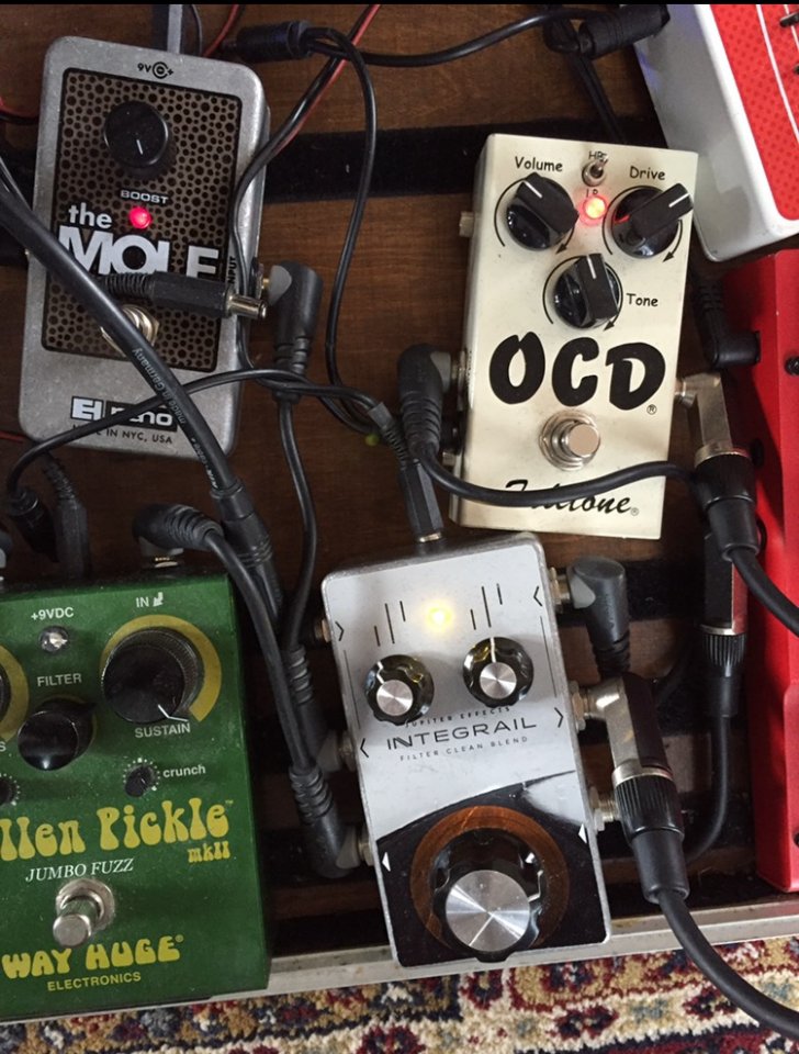

D E R___I N T E G R A I L
V O N
J U P I T E R___E F F E K T E​
Ein Gerät, das das Signal aufteilt und, wenn gewünscht, die verschiedenen Frequenzbereiche
Aber hey, ihr könnt es ja auch gerne weiterhin umständlich machen :D

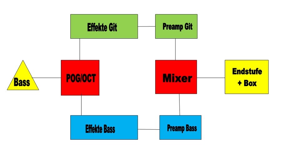

Hab mal bisschen zum verständlich machen gemalt :-D
Man könnte vor dem POG oder Unibass auch noch n ABY Switch bauen um die einzelnen Seiten zu schalten

genau so hast du das auch gemacht, oder @mightymike
Bist du mit dem Setup zufrieden?
Ich bin noch hin- und hergerissen ob ich ein 1-Amp-Setup bevorzuge oder ob Bi-Amping nich aufgeräumter wäre....
Jedenfalls wird demnächst irgendwann ein Joyo Orange Juice fürs Gitarrensignal angeschafft und so n Mixerding wie du hast Mike

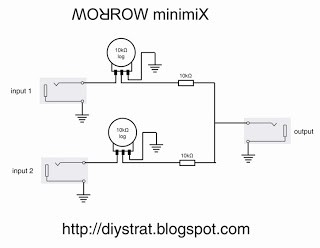

Der Mixer von Somo is cool aber die Bauteile kosten keine 20€, daher...
im Prinzip muss sowas tun, für die Preamp-Signale wahrscheinlich eher mit 250 oder 500k Pots und Widerständen
