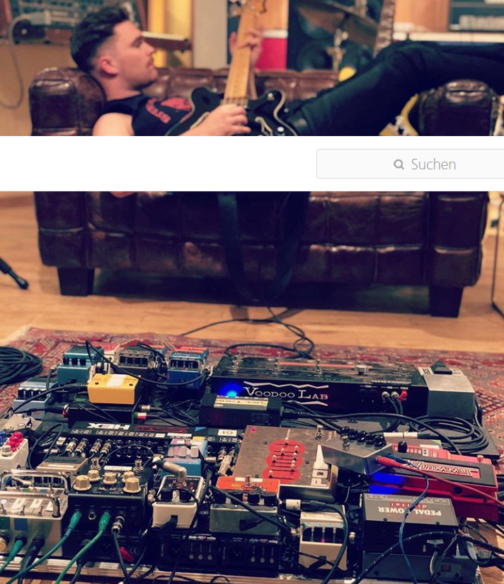

Hier ein aktuelles Foto der Effektpedale des Meisters persönlich
(Quelle: instagram)
Screenshot-2018-4-8 Royal Blood auf Instagram „Getting in the zone on the tone throne rigsofdad“.png
Reaktionen: Herr Karl und Mudskipper
