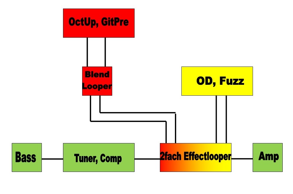

Soo, Gedanken weiter gedacht, jetziges Setup in beiden Bands für grundsätzlich brauchbar befunden, jetzt geht's aber in die Alltagstauglichkeit.
Einsatz: anfetten! Entweder Brachial-Parts oder eben "unters gitarrensolo". Das Emulieren eines möglichst authentischen Gitarrensounds à la Royal Blood steht nicht im Mittelpunkt!
Mit anderem Bass mit mehr Höhen ist auf jeden Fall klar, dass genug Signal durch kommt, wenn ich alles durch den Ampeg Preamp puste, das vereinfacht das alles, ich kann die Signale so problemlos auf dem Board wieder zusammenführen!
Aktuell geplantes Layout sieht so aus:

Soo, da meine Madbox noch nicht da ist und ich sie dann ja auch noch bauen muss :-D werde ich heute abend mal provisorisch folgendes Setup zusammen werfen
Tuner-Comp-Morley Looper - Amp
1. Loop: Behringer Shifter im Octave Up Modus, Blend etwas über 12 Uhr, dahinter den Joyo Orange Juice
2. Loop: Nobels ODR-1
Somit habe ich Wet und Dry-Signal noch nicht getrennt, aber für nen groben Eindruck muss es reichen. Später läuft dann nur noch die Octave durch den Orange Juice und es kommen noch n Fuzz und n Reverb in den 2. Loop.

aktuelles Test-Setup: Tuner, Pumpernickel-Comp, Morley looper, nobels odr 1, Ampeg svt II preamp
im Effektweg des Morley hing der Harmonist im Octave Up Modus, Blend auf 12, 13 Uhr damit das Bass-Signal noch da ist und das ganze durch n Joyo Orange Juice "Gitarrenpreamp" gejagt.
Der Joyo ist nicht das Problem, den habe ich auch schon als Bass-OD eingesetzt, da geht die Wand nicht flöten.
