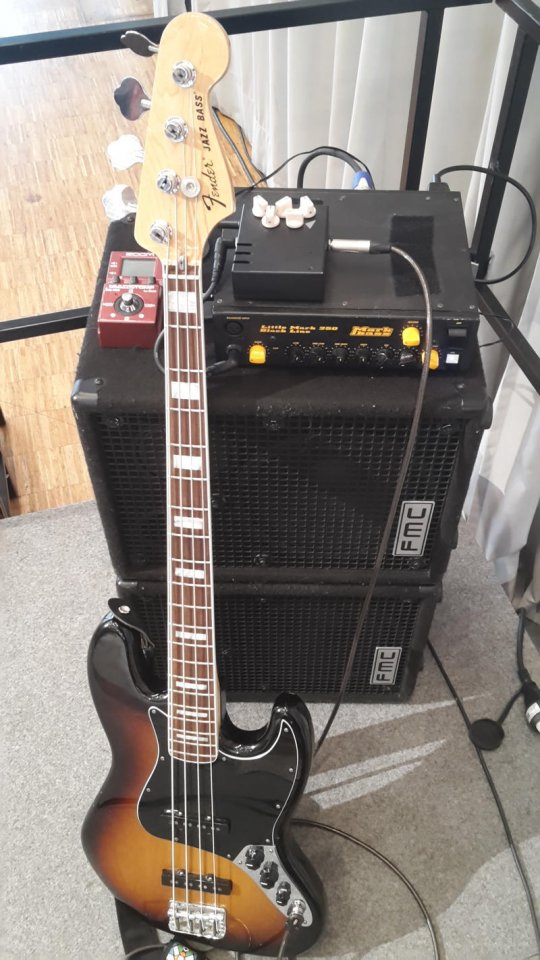

  • #51
Da isser am Amp. Hat mich inkl. Versand 160€ gekostet. Ich will nicht mehr ohne!
Reaktionen: claudio, Gast5650 und Gast76317
  • #52
Bei wem hast du den Dexter bestellt/gekauft ?
  • #55
Das wär echt interessant.
Ich bin in Saarbrücken und würde mich auch gerne mal mit jmd. zum vergleichen treffen. Der Retrobass hat halt mehr Ausstattung, die ich persönlich aber nicht brauche. Dexter's Preamp ist halt gut 100€ günstiger. Ich denke ich werd mir die FMC 19" Version zulegen, spätestens dann kann ich mal ein Review der beiden Preamps machen.

  • #58
Ich mach es genauso:
Dexter's Preamp--> ART passiv DI-->FX Return vom Hartke HA5500 der dann einen 10 Band EQ + 2x Shelf hat.
Oder: (so mach ich es meistens)
Dexter's Preamp-->Markbass Input mit Pre EQ DI.
