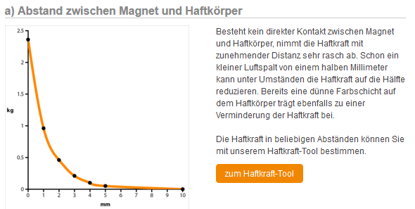

  • #69
Hoffentlich ist er hutzelig genug, dass er keine Auswirkungen auf die Saitenschwingung oder so hat. Nur eine Vermutung, was passieren könnte. Denke aber da ist doch genug Platz zwischen oder?

  • #72
Da wird sicherlich nichts passieren. Erstens geht er von der Anzugskraft her in eine ganz andere Richtung und dann ist der wirklich nur sehr klein und mit jedem Millimeter Abstand verliert ein Magnet ja auch sehr schnell an Kraft.
