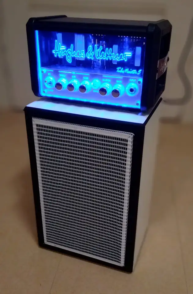

  • Selbstbau mit eigenständiger Optik und ein paar cleveren Gedanken lohnt sich definitiv. Und nein, das muss dann keine grottenhäßliche Spanplattenbox sein. Eine TL806 mit Oberton 12L300, ein paar Kofferecken, rundem Seriengitter und schwarzer Beize/ Lack baust du für 200,- EUR locker zusammen. Die Holzbearbeitung sollte man dann aber als Freizeit einpreisen, das ist richtig.

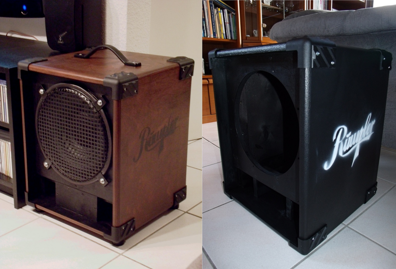

Meine kleine Übebox ist aus 19er MDF, weiß beschichtet - lag noch so rum. Die Kanten wurden gebeizt mit Druckertinte aus einem verstorbenen Drucker und dann bissi drüber geölt. Das Frontgitter war mal eine Gardine.
Der Sound, das stimmt allerdings, ist Zufall.

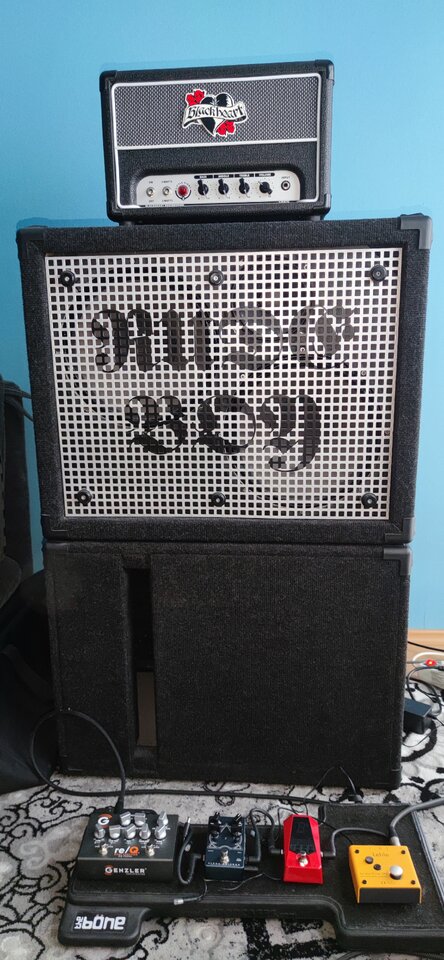

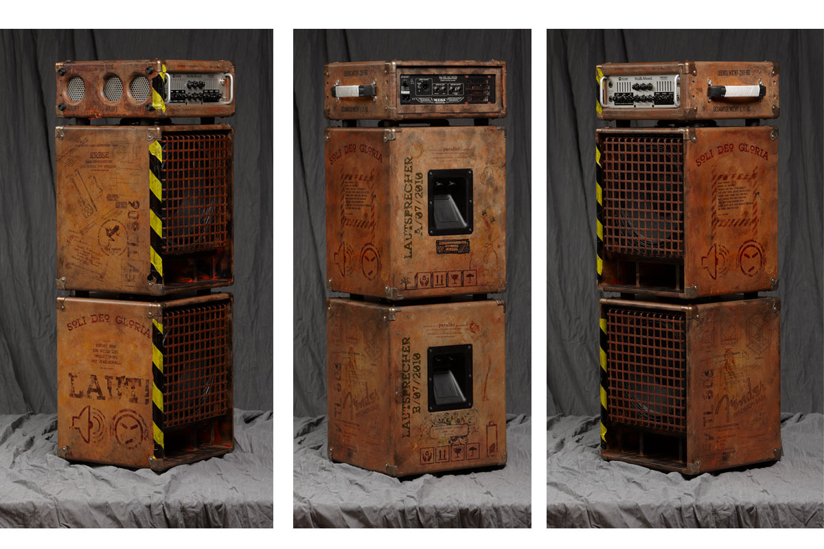

Ich hab noch nichtmal die hier (5. oder 6. Upload 😊) verstrebt.
