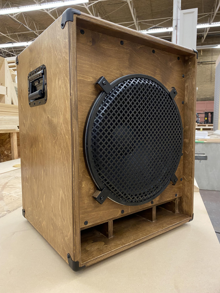

Das Holz ist schön, aber die runden Gitter machen für mich alles derart(optisch) kaputt, dass es egal ist, wie gut das Holz bearbeitet wurde.

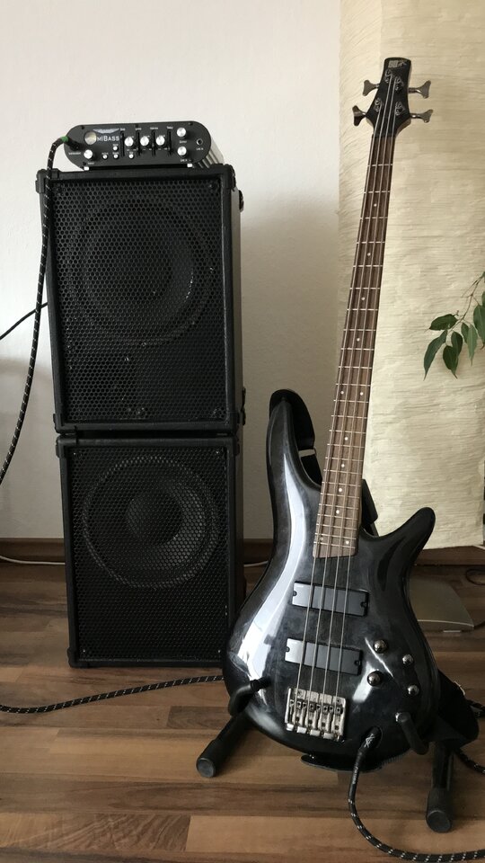

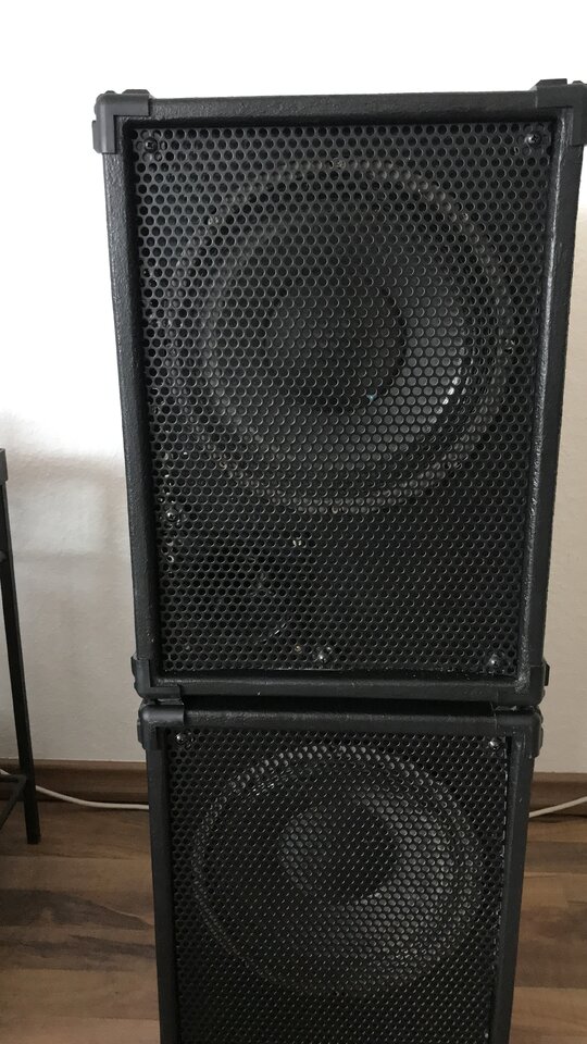

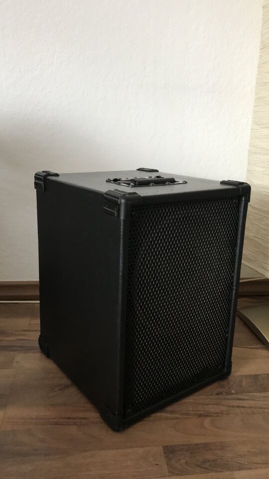

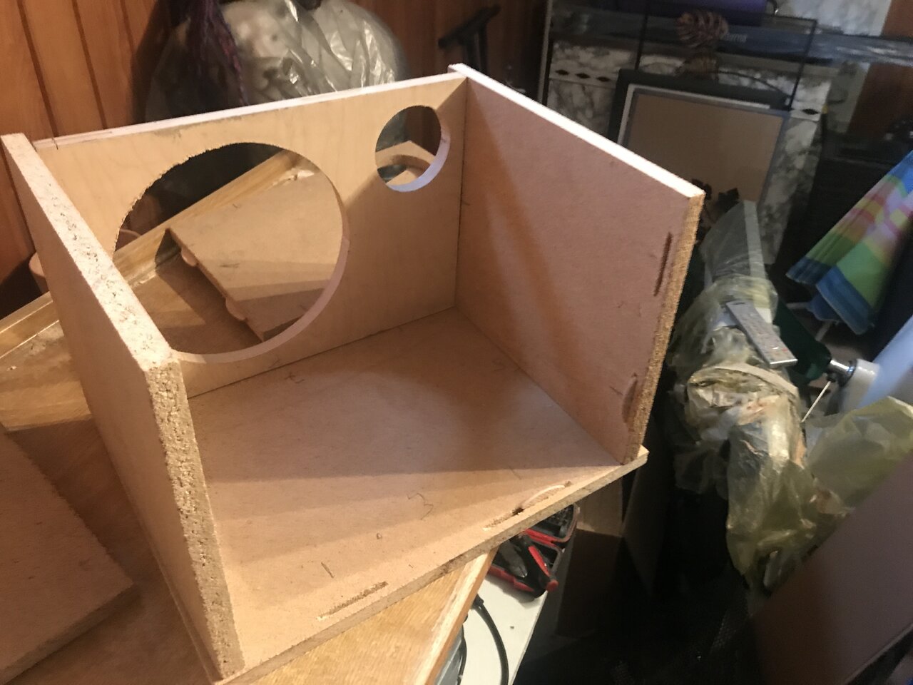

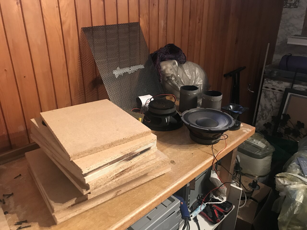

So, jetzt ist es soweit. Habe meine Boxen fertig.
Es ging mir ja darum eine Box zu haben die man auch ohne Folgeschäden alleine tragen kann.
Hab im Forum einiges an Input gefunden. Überlegungen gingen so in Richtung 2x8 oder 1x10, dann eventuell mit Hochtöner.
Habe dann in den Kleinanzeigen gesehen Das rolipoli eine Hughes und kettner
box verkauft. War mal eine Combo mit 2x10 mit HT, aber Verstärker war defekt und wurde nur als Lautsprecher verwendet. Da es nicht allzuweit von mir weg war Termin ausgemacht und Box geholt (#rolipoli: vielen Dank noch mal).
Aus den Teilen habe ich mir dann zwei 10 gebaut, eine mit HT.
Hat etwas gedauert, zwischendrin Corona und Renovierung GästeWC, aber letztendlich habe ich es dann doch geschafft.
Habe dann einen Kumpel gefragt ob ich auf seiner Tischkreissäge das Holz zuschneiden könnte, er hatte dann sogar noch Material rumliegen das wir dann verwendet haben. Schallwand 19mm Multiplex, der Rest 19mm Spanplatte. Dann noch Anschlussterminal, Ecken, Griff und Farbe besorgt und los ging’s.
Für die Gehäusegröße habe ich einfach die Maße der alten Box genommen und durch zwei geteilt.
Sind natürlich keine Leichtgewichter, aber man kann sie bequem alleine tragen.
Klang finde ich gut und da ich zwei habe bin ich auch flexibler. Üben usw. reicht eine und wenn’s lauter werden soll habe ich noch die zweite.
Natürlich kann man über Sinn und Unsinn so einer Aktion diskutieren, aber mir hat es auf jedenfall Spaß gemacht.
Grüße Markus

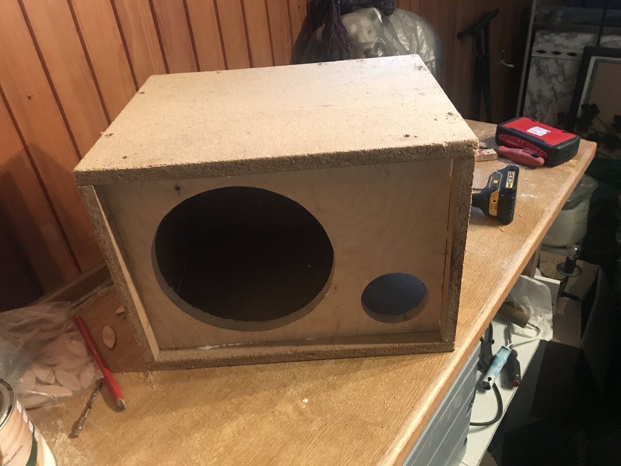

Ich melde mich hier auch mal.
Ich hatte vor eine 210er zu verpfunschen, die hab ich inzwischen inzwischen gekauft. Bei einem Chassis ist die Sicke defekt, das andere möchte in einen DIY Brüllwurfel verwenden.
Auf die Idee mit Bauanleitungen bin ich noch gar nicht gekommen. Da muss ich mehr suchen, die oben erwähnte TL ist nicht der Stil in dem ich bauen möchte.
Aber Inspiration werde ich mir holen, auch bei den anderen Bauplänen.
Ich möchte einen MPX Material, von 12 bis 19 und aus Birke und Pappel.
