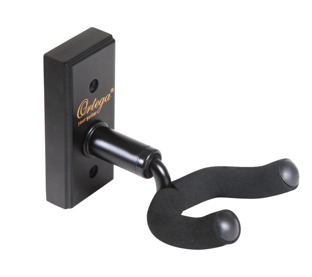

Ich hatte das mit einem Wandaufhänger für 7 Euro gemacht (gleiche Gabel wie beim Basshanger) und einer ich glaube drei oder vier Millimeter dicken Aluschiene aus dem Baumarkt. Die Maße kann man sich dann ja an der Box machen und nach ordentlichem erhitzen kann man die Schiene auch gut formen. Hat wunderbar funktioniert. Kostete dann in Summe glaube ich 15 Euro.

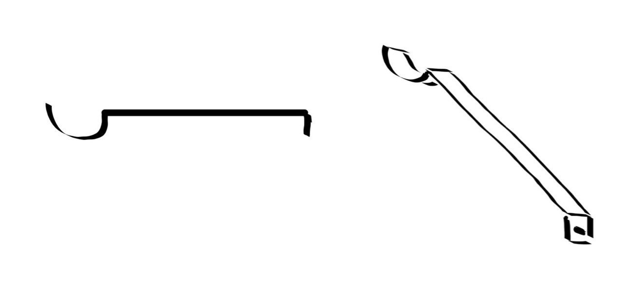

Vom Selbstbau habe ich kein Bild, aber ich kann nachher mal eine Zeichnung reinstellen. Das ist übelst simpel gehalten.
Edit: hier mal die Bilder:

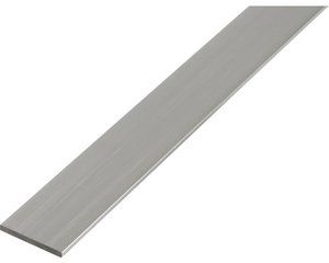

Als Basis nimmst Du ein flaches Alu-Flachprofil (war glaube ich 30x3mm oder 40x3mm) aus dem Baumarkt für kleines Geld, also sowas hier:
Dann Maß nehmen und entsprechend biegen ist bei dem Aluzeugs so oder so kein Problem. Langsam biegen und Hitze hinzufügen macht es noch einfacher.
Das vorne 90 Grad gewinkelte Stück bekommt dann eine Bohrung mit 8mm. Dann den Halter von seinem Holzwandstück befreien (ist von hinten nur mit einer Mutter befestigt) und an die Aluleiste geschraubt. Einziger Unterschied zum Basshanger ist, dass das Flachprofil bei denen aus Stahl ist. Da aber bei richtiger Bemaßung der Selbstbau nur zu etwa 1,5 bis 2cm frei über den Rand der Box hinaussteht und der Rest auf der Box aufliegt, ist das unproblematisch. Noch besser ist natürlich ein noch dickeres Aluprofil, aber das lässt sich dann auch wieder schwerer bearbeiten.
In Summe hat mich das also etwa 15 Euro und eine halbe Stunde Arbeit gekostet. Ein vergleichsweise sehr guter Preis denke ich.
Ich hoffe, Du kannst mit der Zeichnung was anfangen. Falls nicht, frag einfach.
