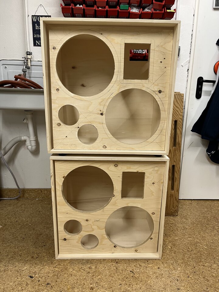

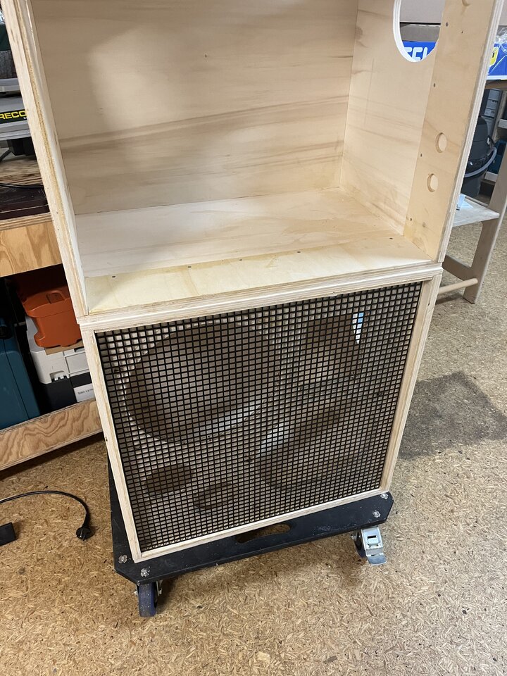

Heute ging es dann mal weiter.
Alle Fräsungen kopiert und dann alles zusammengeheftet. Als nächstes dann Aussteifungen / Innenkanten
Beim Gewicht bin ich entzückt bis hierher

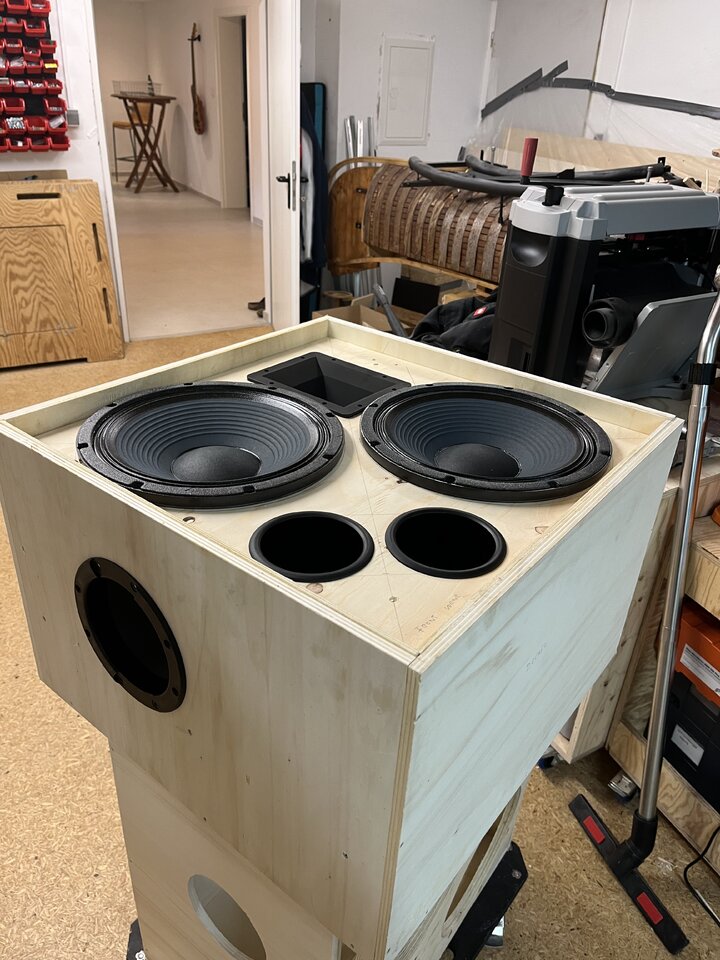

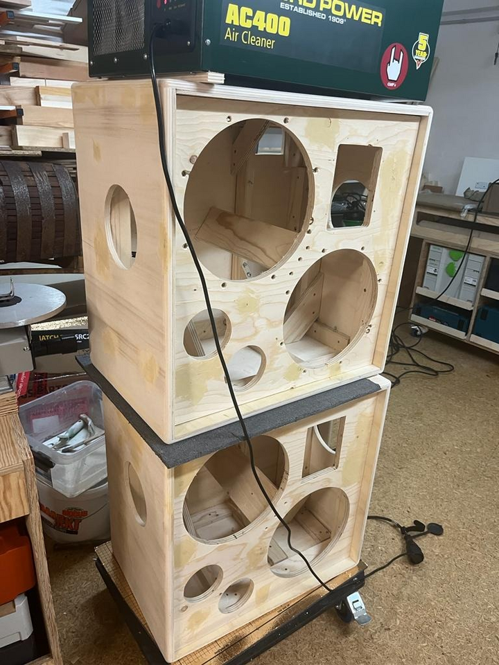

Heute kein nennenswertes Update. Habe die Fake Aufdopplung im Frontbereich aufgeleimt damit das ganze von vorne ausschaut wie 19mm Material. Nebenbei wird auch der Bereich der Schallwandaufnahme verstärkt. Morgen gehts weiter mit den sonstigen Aussteifungen, dann kommen auch wieder Pics

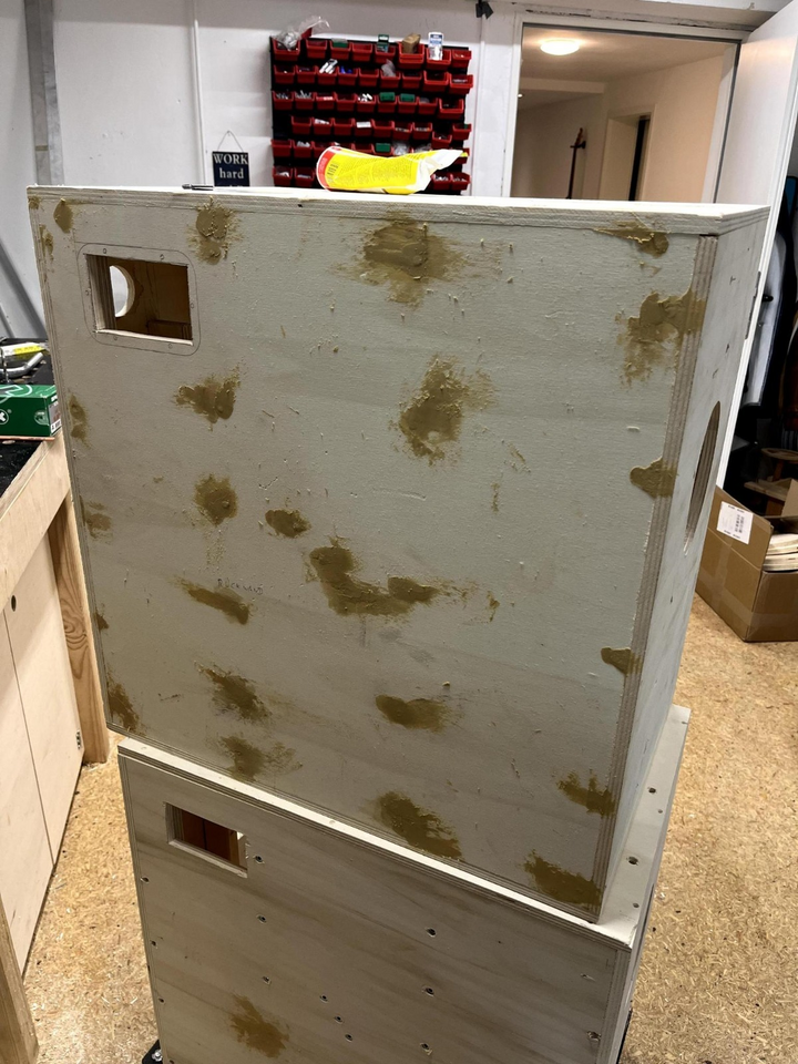

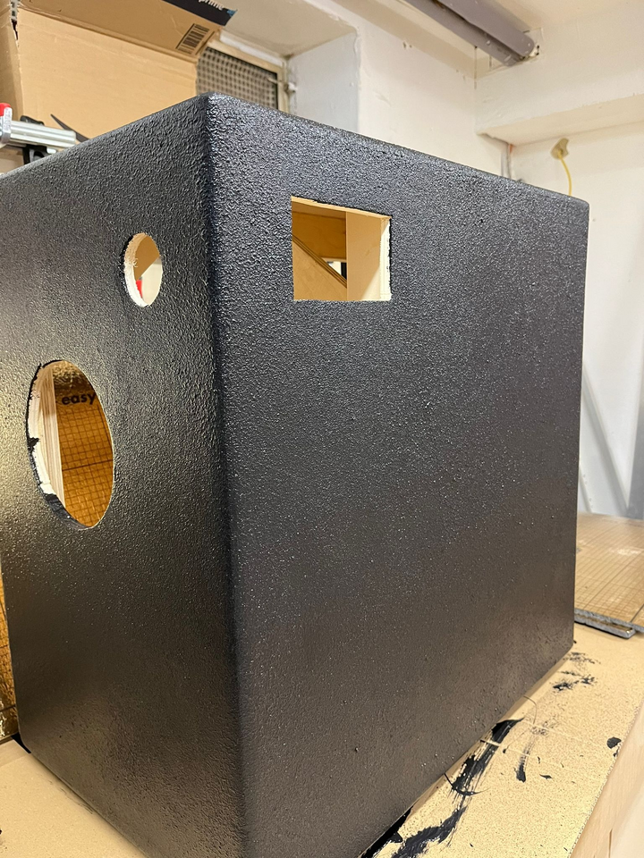

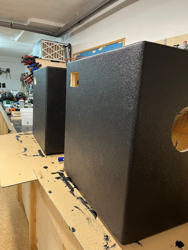

Ich glaub die könnten gut werden. Heute wurd es noch einmal richtig hässlich.
Schraublöcher verspachtelt. Gerne großzügig, mein Mirka frisst das schneller weg wie de louen kannschd :D
Morgen werden die Gehäusekanten rundgefräst und noch einmal nachgespachtelt wo nötig.

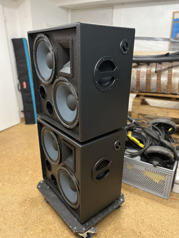

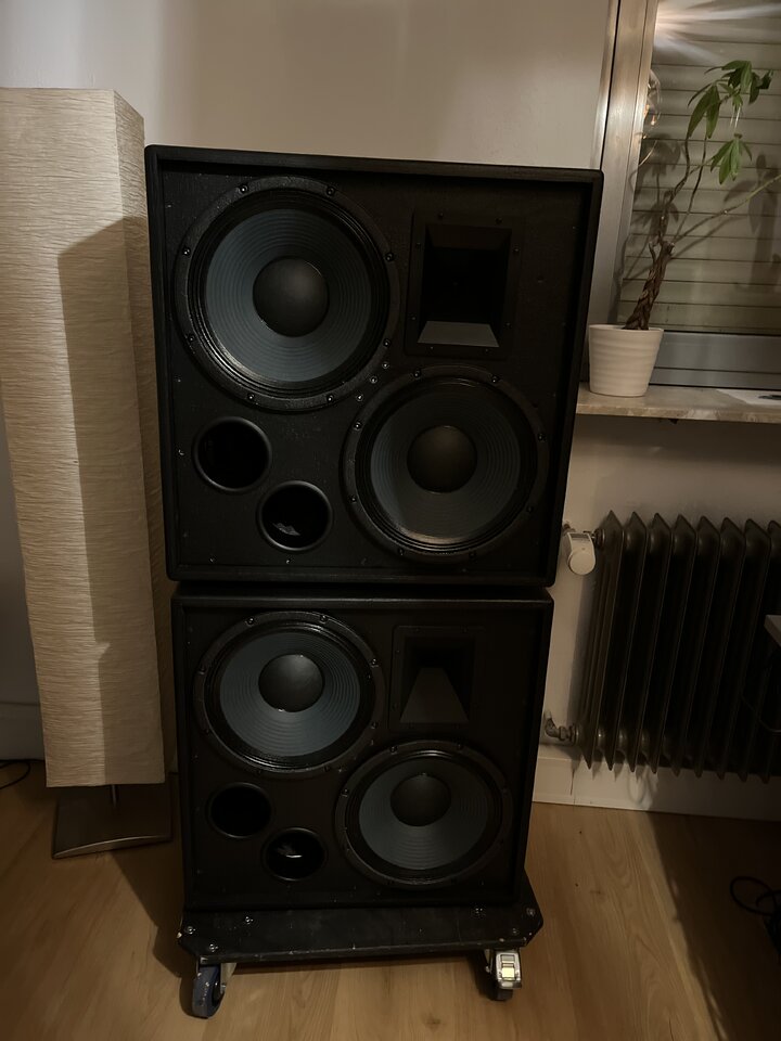

The eagle has landed ….
Soundtechnisch sind sie exakt das geworden was ich mir drunter vorgestellt habe.
Die Gitter + Ecken lass ich noch paar Tage ab falls ich doch nochmal mit den Tunnellängen experimentieren will.
Morgen erste Probe mit dem Teil. Kann nur gut werden
