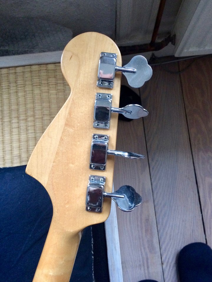

  • #185
Moin, liebe Gemeinde,
ich bin auf der Suche nach solchen Mechaniken, siehe Foto. Weiß vielleicht jemand, wo man sie bekommt oder hat jemand gebrauchte abzugeben?

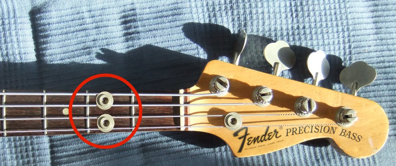

Hi Phil,
ich frage an ob es möglich ist, aus einem Longscale-Hals einem Medium- oder Shortscale-Hals zu machen.
Das Griffbrett sollte dabei gegen eines aus Amaranth ausgetauscht werden, so dass dann auch gleich
der Spannstab getauscht werden kann.
Bässten Dank!
Missi
Die Frage ist zwar schon älter, aber vielleicht ja immer noch von Interesse.
Wenn es wirklich nur darum geht, einen Longscale zum Medium- oder Shortscale zu machen, gibt es zwei Möglichkeiten:
A. Bass auf Eb oder D stimmen und Kapodaster in den ersten bzw. 2. Bund setzen.
Vorteil:
+ einfach und schnell gemacht
+ spurlos reversibel
Nachteil:
- auf Dauer etwas wenig stimmstabil
B. Verkürzen der klingenden Saiten mit spezielle bearbeiteten Stringtrees/Saitenniederhaltern (wie das gephotoshoppte Bild zeigt)
Anleitung:
Zunächst muss Du entscheiden, ob es Medium oder Shortscale werden soll.
Entsprechend setzt Du die Stringtrees in den ersten oder zweiten Bund - oder den dritten, wenn es eine ganz kurze Mensur werden soll.
Man nehme
  • zwei Bass-Stringtrees nebst nicht zu langer(!, weniger als Halsdicke) Schrauben
  • eine konische Rundfeile (maximale Dicke = E-Saite, minimal Dicke = G-Saite)
  • einen scharfen und zum Schraubendurchmesser passenden(!, also etwas kleineren) Nagelbohrer
  • eine Radiernadel oder ein ähnlich spitzes Metallwerkzeug zu Vorkörnen/Anzeichnen der Bohrlöcher.
  • Ggf. Griffbrettöl, Tesafilm
  • etwas feste Seife oder Bienenwachs
Tipps:
Bevor man derlei auf Palisander-o-ä-Griffbrettern macht, kann es bisschen Griffbrettöl dabei helfen, Splittern des Holzes zu verhindern.
Bei lackierten Griffbrettern kann ein Stück Tesafilm helfen, das Abplatzen des Lacks bei Körnen oder Bohren zu verhindern.
Schrauben gehen sanfter ins Holz, wenn man das Gewinde vorher mit etwas Seife oder Bienenwachs einreibt.
  1. Feile mit der Rundfeile je eine Längsführung für jede Saiten in die Unterseiten der Stringtree, damit die Saiten bei beherzterem Bassspiel (Pop-Slap, Plec) nicht seitlich herausflutschen.
  2. Flache diese Längsführungen zu den Rändern (Richtung Sattel und Steg) hin ab, damit die Saiten nicht an der Kante der Stringtrees hängenbleiben. Das vermeidet Stimmprobleme und Beschädigungen der Saiten. Idealerweise schaffe eine abgerundete Fläche, welche die Saite herunterdrückt.
  3. Lege die Stringtrees so auf die Saiten, dass die Saiten sich genauso auf die Griffbrettbreite verteilen, wie sie es bei ungegriffenen Saiten tun.
  4. Zeichne die Position des Bohrlochs mit der Radiernadel an - dabei unbedingt beachten, dass der Stringstree sich seitlich nicht verschiebt.
  5. Bohre die Löcher für die Schrauben vorsichtig vor - dabei beachten, dass Du den Hals nicht durchbohrst.
  6. Schraube die Stringstrees auf.
  7. Kontrolliere, ob sich der Bass gut, also ohne Sprünge o.ä. stimmen lässt. Wenn nicht, arbeite die Führungen an der Unterseite der Stringtrees nach.
  8. Stimme den Bass.
  9. Kontrolliere die Oktavreinheit.
Fertig.
Vorteile:
+ belastbar und stimmstabil
+ preisgünstig
Nachteile:
- nicht spurlos reversibel (Bohrlöcher im Hals, verstärkter Fretwear am entstandenen Nullbund)
- mindert den Wiederverkaufswert (nix für edle Instrumente)
- etwas aufwändiger zu bewerkstelligen

  • #187
Warum sollte das stimmstabiler sein als ein Kapo?
  • #188
Weil man beim lebhafteren Spielen it der linken Hand leicht mal gegen das Kapo dengelt, es damit verschiebt/lockert.
Weil beim Kapo die Gummiauflage over a long time Eindrücke der Saiten abbekommt, was verschieben/lockern begünstigt.
Weil beim Saitenziehen (manche BassistInnen machen sowas - gewollt der ungewollt) die Stimmung am Kapo leidet.
Das ist nur meine Erfahrung mit dem Kapo (Shubb).
Ich knalle Kapos aber auch nicht so arg fest an, dass es Dellen an der Halsrückseite hinterlässt.
Die Stringtree-Lösung arbeitet gegen feste Widerstände und ist unempfindlich gegen Spielkontakte.
wenn man die Führungsnuten richtig feilt, klemmt da auch nix.
Und immer bedenken: es geht hierbei ja um eine permanente Mensurverkürzung ohne Ansschaffung eines neuen Halses oder Basses.
Und entscheiden muss natürlich jede/r für sich, welche Lösung die individuell bessere ist.
Reaktionen: Talisker und 8Miles

  • #190
Man nehme
Über die möglichkeit aus einem lonscaler
einen shortscale zu machen hab ich auch
schon oft nachgedacht.
Super idee das mit den stringtrees !
Nicht ganz !
Die markierungen auf dem griffbrett - dots, inlays - sind
nun ja teilweise falsch !
Hier muss man also nachbessern.
Das größte problem bei dieser methode
sehe ich darin daß man das nicht so
ohne weiteres in den kopf bekommt
daß jetzt der 2. bund der sattel ist.
Man das F jetzt da greift wo man
viele jahre, jahrzehnte das G gegriffen hat.
Da ist mir noch keine wirklich gute lösung eingefallen.
Man könnte zb den bereich unter dem
2. bund irgendwie abdecken, verblenden -
vorne und auch hinten.
Es sollte klar ersichtlich sein wo das
griffbrett jetzt beginnt.
Hast du da eine idee ?
Reaktionen: Stainless
  • #191
Du meinst, die beiden fetten Stringtree-Ufos machen nicht hinlänglich klar, wo es (nicht mehr) lang geht?
Dann könnte man 60es-Hippie-Hendrix-mäßig noch Paisley-Tücher oder ähnliches um Bund 1 und 2 knoten.
Sonst fällt mir dazu spontan nix ein.
Die Bundmarkierungen auf dem Griffbrett kann man natürlich ändern - die Bestehenden rausbohren und neue einpflanzen.
Oder nur neue einplanzen, die farblich anders sind.
Aber was 'ne Arbeit und wie sieht das dann aus, gesetzt, dass ich zumindestens kein gelernter Gitarrenbauer bin und darüber hinaus auch noch ungeduldig?

  • #196
ich bin auf der Suche nach solchen Mechaniken, siehe Foto. Weiß vielleicht jemand, wo man sie bekommt oder hat jemand gebrauchte abzugeben? Anhang anzeigen 366836
zu deiner Frage: Nee, noch nie gesehen. Zumindest haben wir keine Tuner im Sortiment, die auch nur annähernd die Bohrlöcher an ähnlicher Stelle haben. Sorry.
  • #197
Wenn mich nicht alles täuscht, dann waren die auf alten Affinity/Squier Bässen mal zu finden. Das Problem ist, dass man sie nicht gegen "normale" Tuner tauschen kann, da die Löcher in der Kopfplatte vom Durchmesser viel zu klein für normale "String-Posts" sind. Dennoch würde ich das empfehlen. Diese gekapselten Mechaniken für Bässe zu finden halte ich eigentlich fast für ausgeschlossen.
Also, Kopfplatte auf den richtigen Durchmesser aufbohren und Standard-Bass-Mechaniken montieren :)
  • #198
Also, Kopfplatte auf den richtigen Durchmesser aufbohren und Standard-Bass-Mechaniken montieren :-)
Die Dinger sieht man total oft auf alten Bässen aus Japan, so aus den 70ern. Wahrscheinlich ist es auch deshalb schwierig, neue zu bekommen, da die wahrscheinlich nicht mehr hergestellt werden.
  • #199
Das sind eigentlich nur modifizierte Gitarren-Mechaniken. Nicht sonderlich stabil.
Ich kenne die auch nur von Bässen, auf denen sie drauf sind. In all den Jahren hab ich die niemals irgendwo als Ersatzteil gesehen.
Da kann man nur Glück haben, dass man sie von jemandem bekommen kann, der gegen "normale" Mechaniken gewechselt hat ;)
