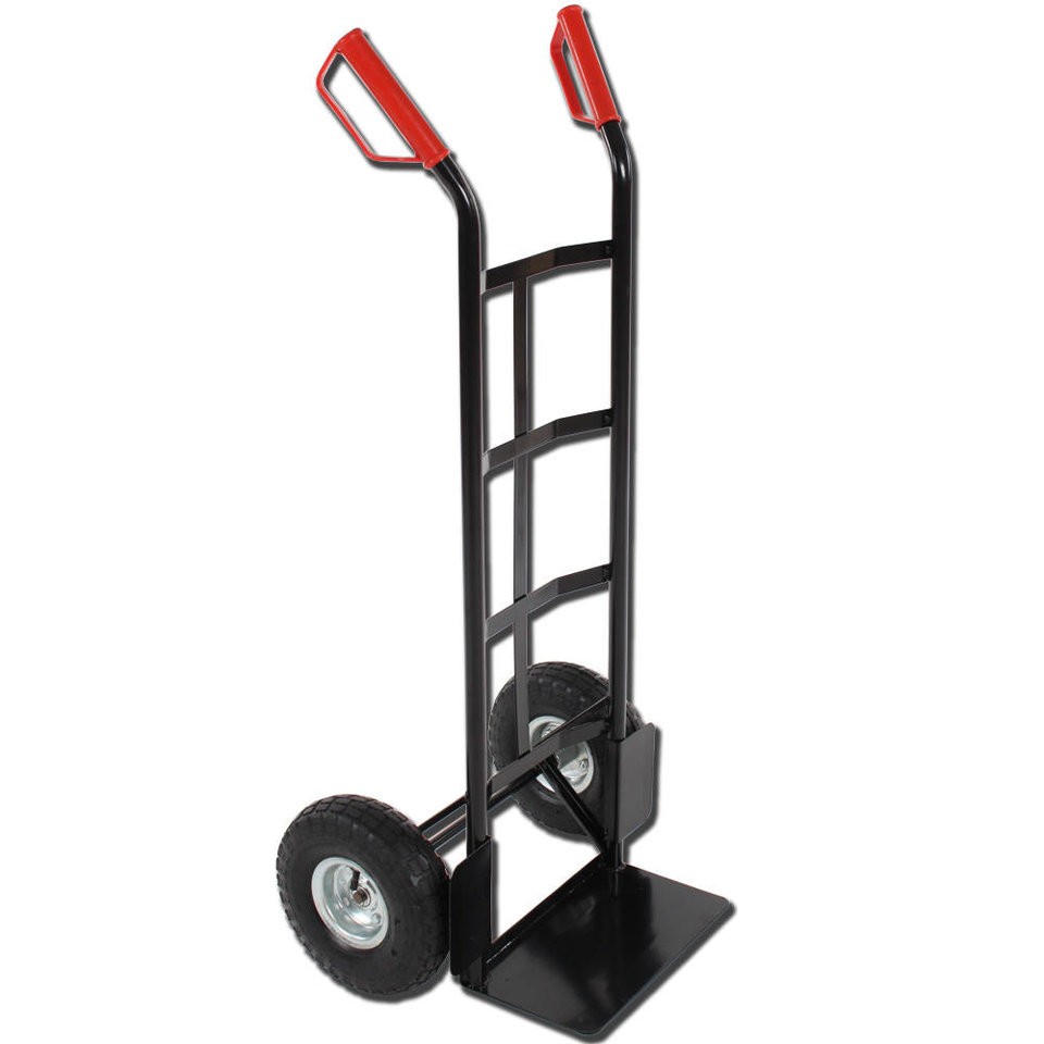

Sackkarre
und Ameise
sind dein Freund. [¦)]
Ich trag sowas nicht mehr. Meine Neubauten sind alle aus 15mm Pappel und haben maximal 2 Speaker und max. 20kg. Das kann ich noch bewegen.:stolz:
