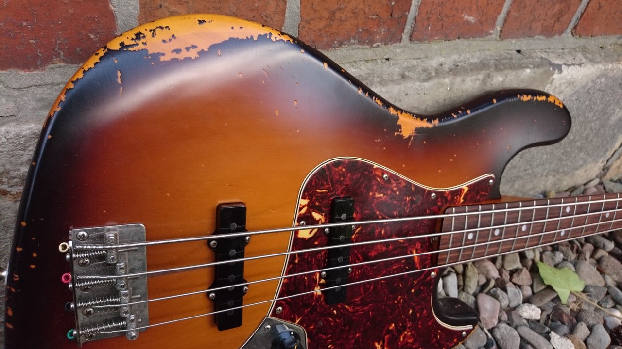

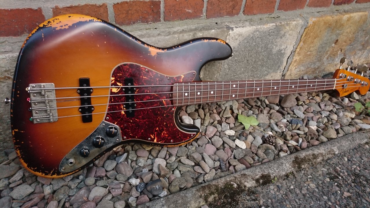

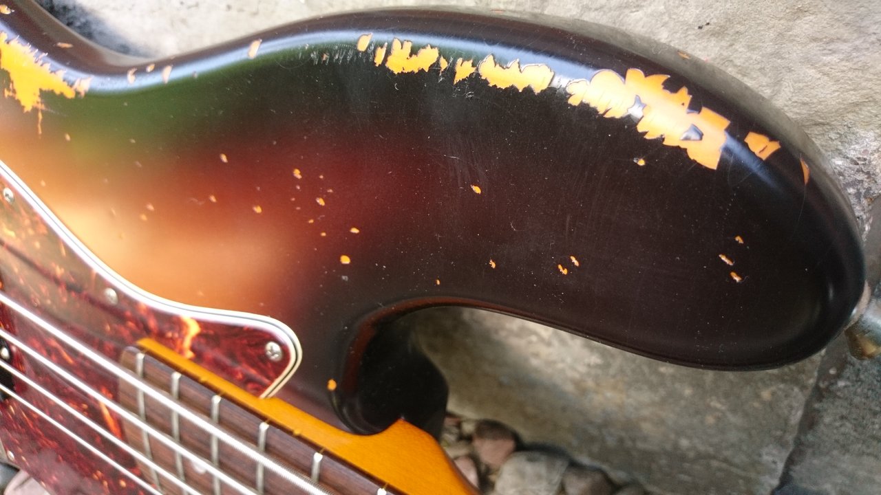

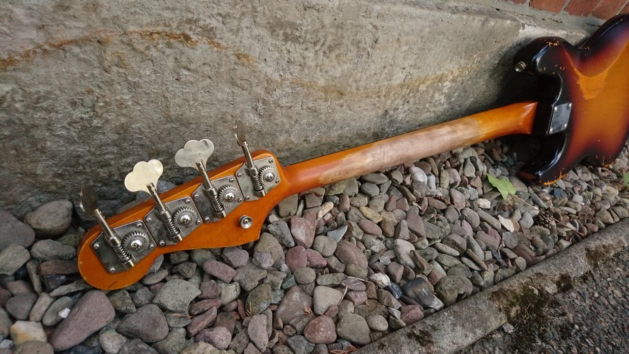

Dann will ich auch mal:
Der Bass ist ein Frankenstein, aber komplett Fender. Der Hals ist aus Mexico (Pao Ferro), der Korpus aus den USA (2teilig Erle, ca. 20 Jahre alt). Hardware von Fender (Bridge, Neckplate, Controlplate) und Schaller (Tuner & S-Locks). Pickguard ist ein 62 RI von Fender. Pickups sind Fender CS60, Elektronik sind selektierte CTS-Potis, Orange Drop und Switchcraft-Buchse, alles mit clothed wire verkabelt. Der Bass ist komplett mit Abschirmlack von Rockinger behandelt und hat genau null Nebengeräusche.
Ich habe den Bass komplett in Nitro neu lackiert und das Relic ebenfalls selber gemacht, ebenso die Hardware. Lack ist Olympic White von Dartfords über Nitrogrundierung. Hals ist ebenfalls Nitro, in dem Fall leicht getönt.
