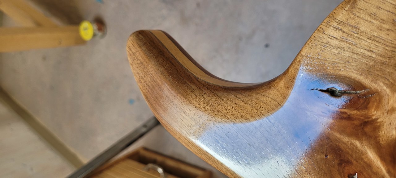

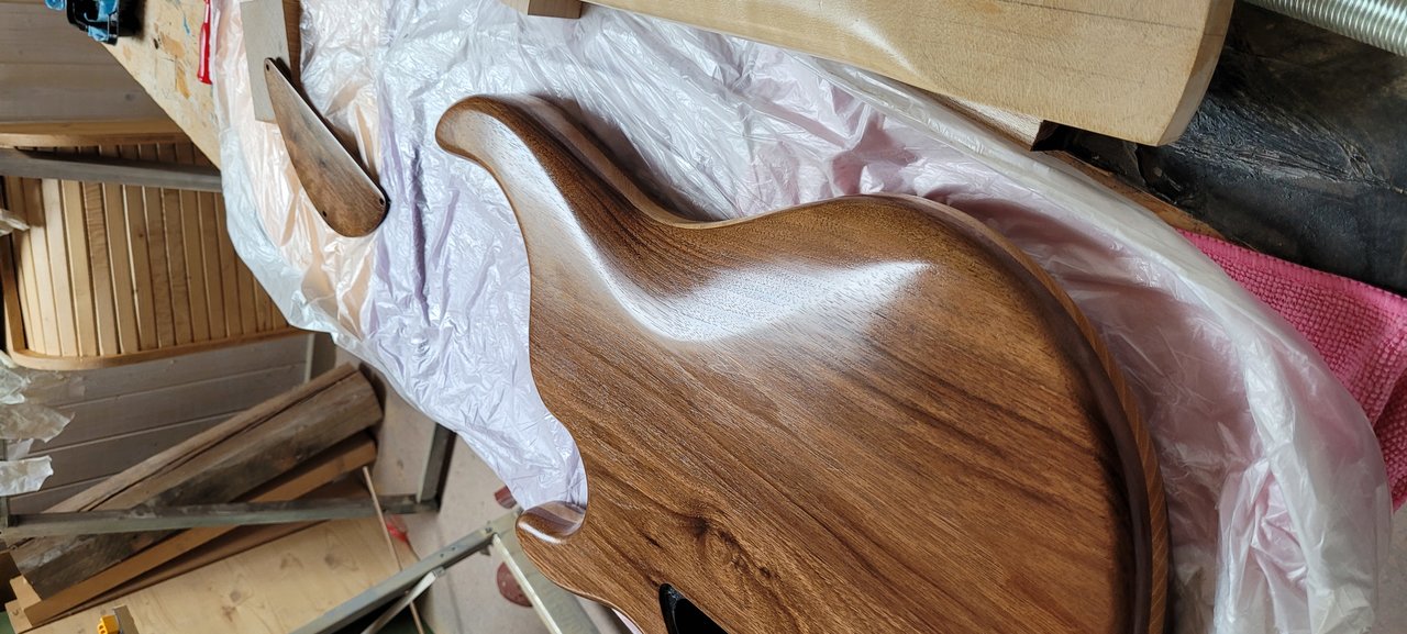

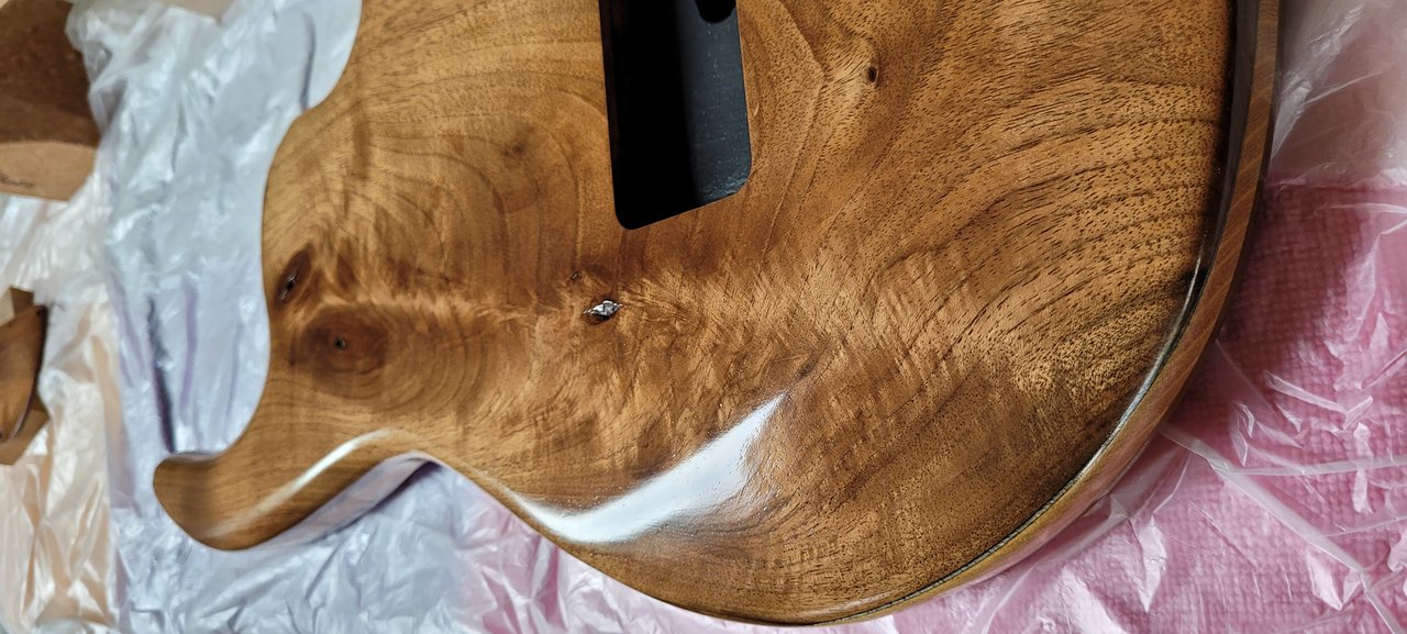

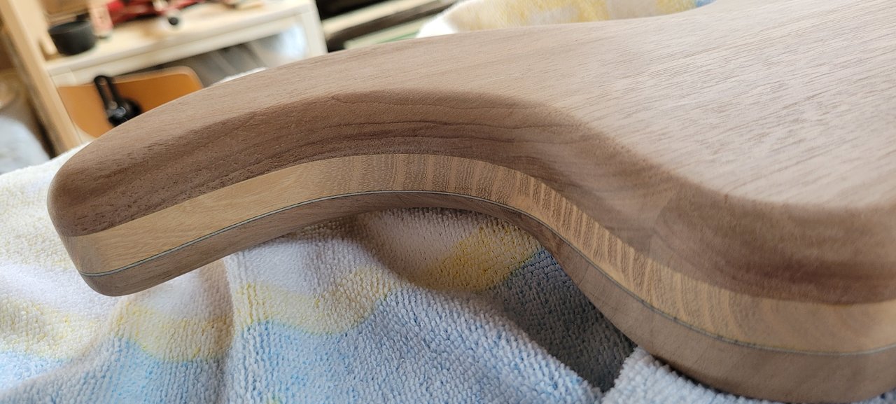

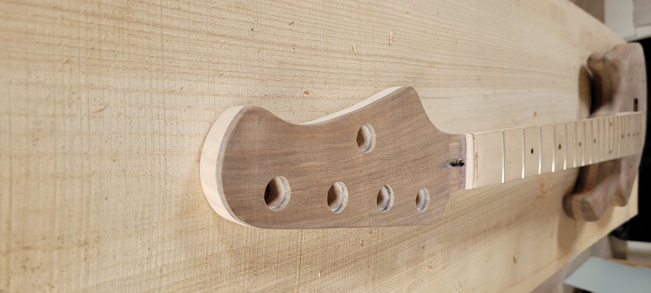

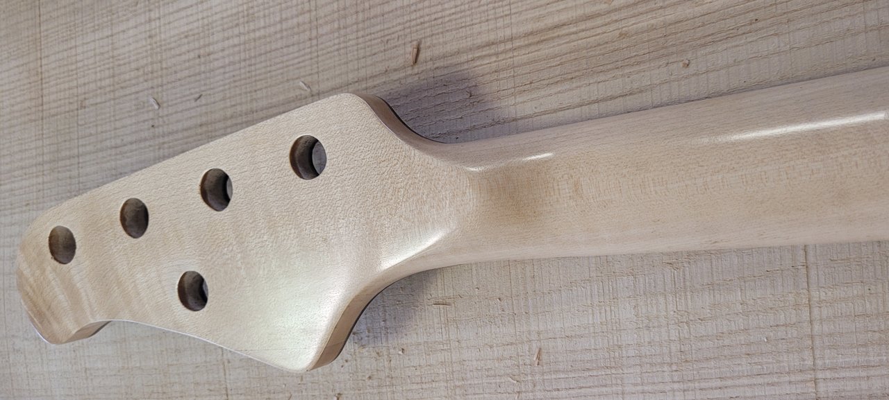

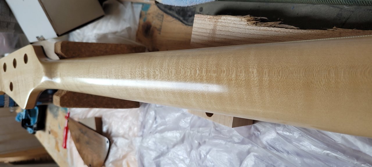

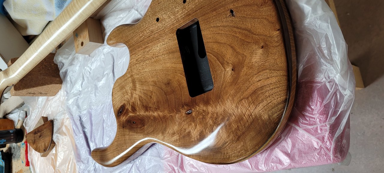

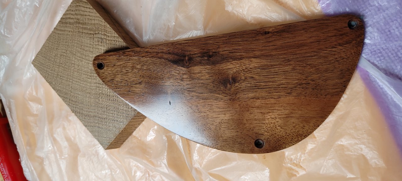

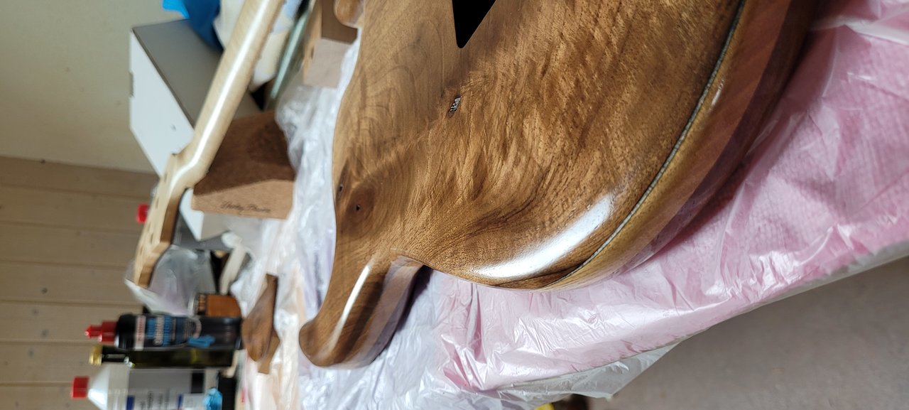

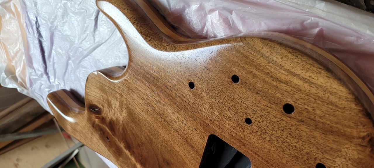

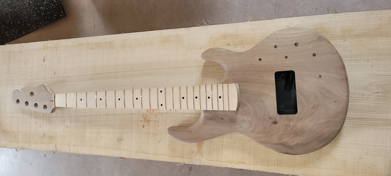

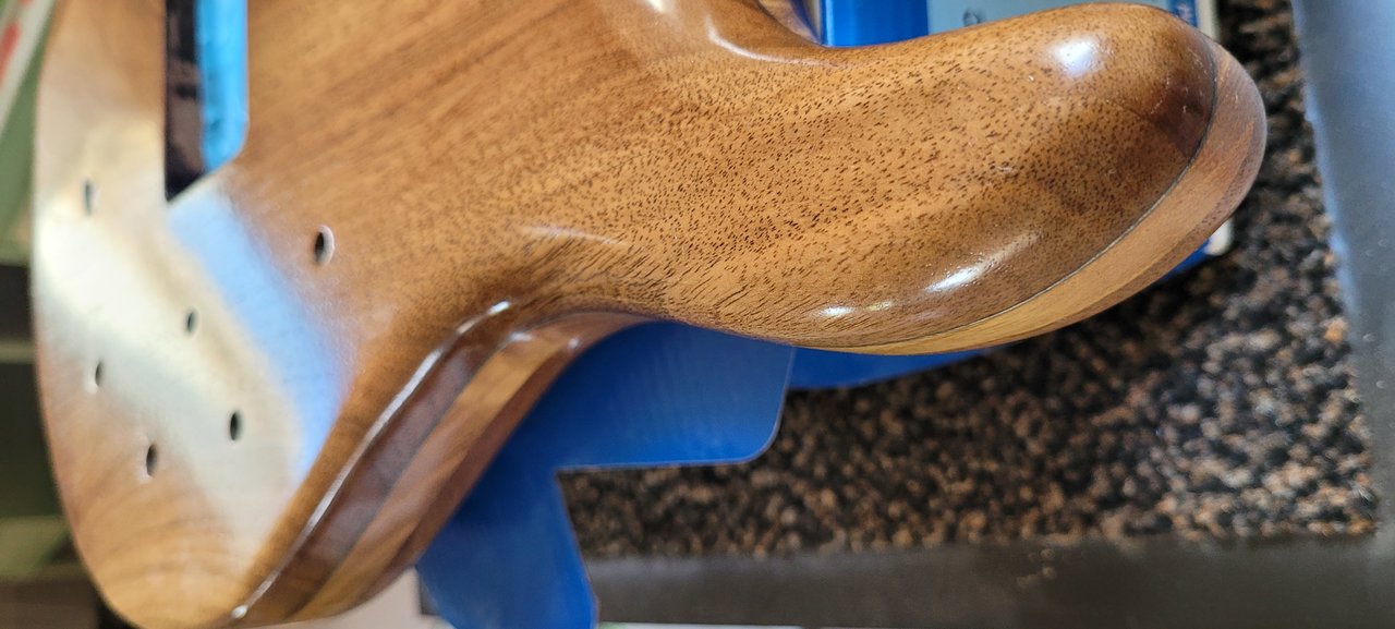

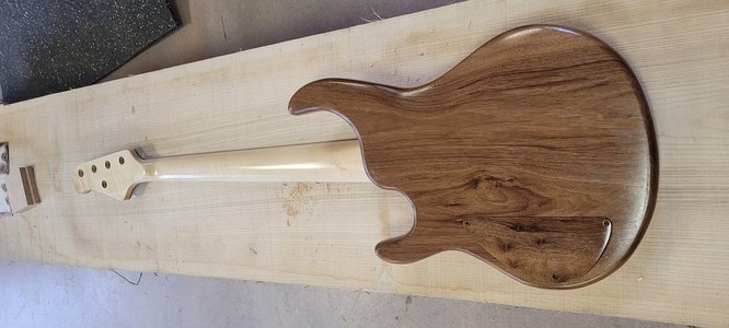

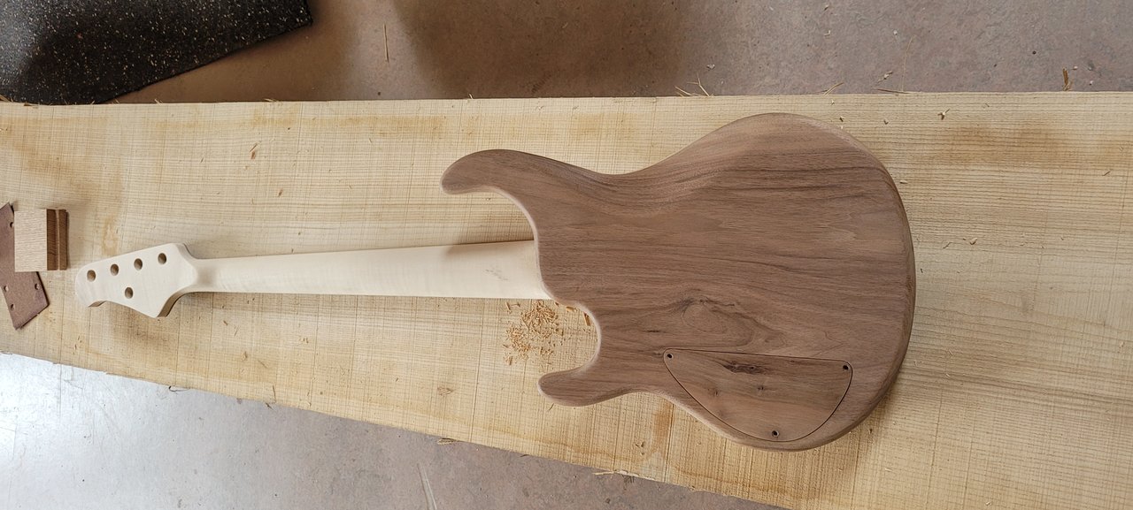

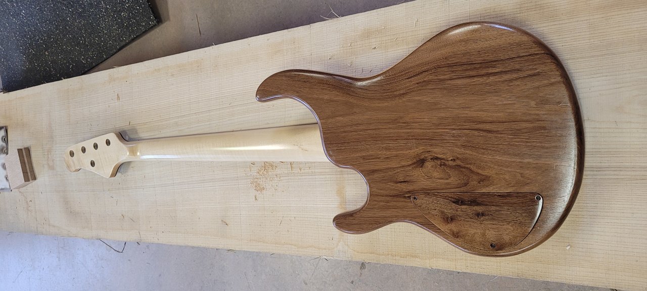

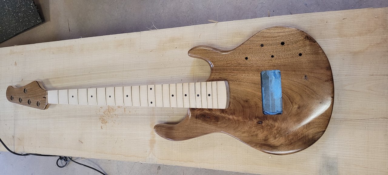

ist ganz schön Schnee die Piste runter und als Schmelzwasser in den Rotten (so wird die junge Rhône im Oberwallis genannt) geflossen. Was ich indes in den letzten vier Wochen erlebt habe, stellte meinen Horizont ganz neu ein, und zwar in Sachen Finish. Das ist auch der Grund, dass der 2.Teil des Bauberichts - mit spannenden Unterthemen vom Hals runden bis zur PU-Fräsung undundund... wie gesagt, ich komm direkt zum 3.Teil. Ausgangslage: Halsrundung gemacht (Griffbrett ist noch Baustelle), und das ganze Instrument nochmals geschliffen. Dafür wechselte ich in den Modus "ZEN-Schleif" - habe jede noch so kleine Macke gesucht, gefunden und mit 150er, 180, 240, 320, 400 und final 600 trocken geschliffen mit mehreren Wassernässungen dazwischen. Danke @MischaMischer , dass du mir diesen Floh ins Ohr gesetzt hast! Dann eben die Frage: Finish? Öl? Nitro? Beides sehr verlockend, also Recherche im Netz, diese zeigte: Nitro ist nur was für supersuper-Farb-lack-Maler-profis. Und schon gar nix für ne Hobbywerkstatt. Also Öl. Aber den Hochglanz wünschte ich mir leise, aber hartnäckig dann schon. Wieder Recherche im Netz, das ergab dann diese Story hier https://www.woodworker.de/forum/threads/instrument-selbstbau-welches-Öl.122224/ - und von dort per Link auf bspw das hier: https://www.musiker-board.de/threads/zubehoer-tru-oil-finishing-eine-lack-alternative.725129/. Mein Entschluss stand fest und wurde umgesetzt, siehe woodworker-Thread: Tru Oil.
Stand jetzt: Mal alles 1-3 Wochen ruhen bzw. härten lassen, dann wird poliert (ja, ich erzähl dann schon, womit, weil das ebenfalls ein Thema für sich ist). Meine Learnings mit Tru Oil, von dem ich nur begeistert bin:
1. Abgesehen vom allerersten Auftrag sparsam mit Ölauftrag umgehen.
2. Bei mir sind 2.-4.Schicht als Nassölschliff mit 1000er aufgetragen. Zwischen den Schichten mindestens 4h warten, darf ruhig eine ganze Nacht sein.
3.Nach jedem 2.Auftrag nach dem Trocknen mit 000-Stahlwolle (0000 hab ich nicht) mit wenig wenig Kraft polieren (nicht druckvoll schleifen), dann sauber mit Baumwolllappen alles Stahlwollenzeugs sorgfältig abwischen.
4. 5. - 14. Schicht (ich hab das irgendwann gar nicht mehr gezählt) nur noch hauchdünn mit Kosmetikpads (Watte-Rondellen) auftragen und gut einreiben. die letzten 2-3 Schichten habe ich verdünnt (Waschbenzin) aufgetragen: Dafür einen Lappen zum Ballen pressen, Ballen mit Waschbenzin tränken und dann mit etwas Öl anreichern, fertig. Zieht super ein, keine Schlieren, dauert einfach länger zum Trocknen (habe immer 1 Tag gewartet)
5. Falls irgendwo wieder eine Macke (ein Haarkratzer oder ähnlich) auftaucht: einfach mit 1000er Nassölschliff behandeln und sorgfältig alles vom Überstand abwischen/einreiben. GUUUT ABDECKEN, damit ja kein Stäubchen aus der Werkstattluft auf der Oberfläche landet. Bei mir ein Badetuch, auf grossen Schachteln wie ein Zelt über alles gestülpt.
6. Geduld. Geduld. Geduld. - Mindestens 4 Stunden warten zwischen den Aufträgen.
7. Unbedingt an einem Teststück alle Anwendung ausprobieren, bei mir wars der Elektrikfachdeckel
Die Bilder hier zeigen mein Projekt nach ca 3 Tagen trocknen/härten. Ich lasse es jetzt aber noch mindestens 1 Woche ruhen. See you soon in this Theater - bassigst -Fredy
