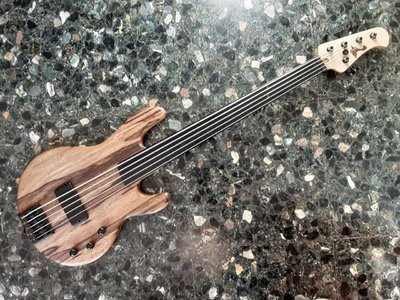

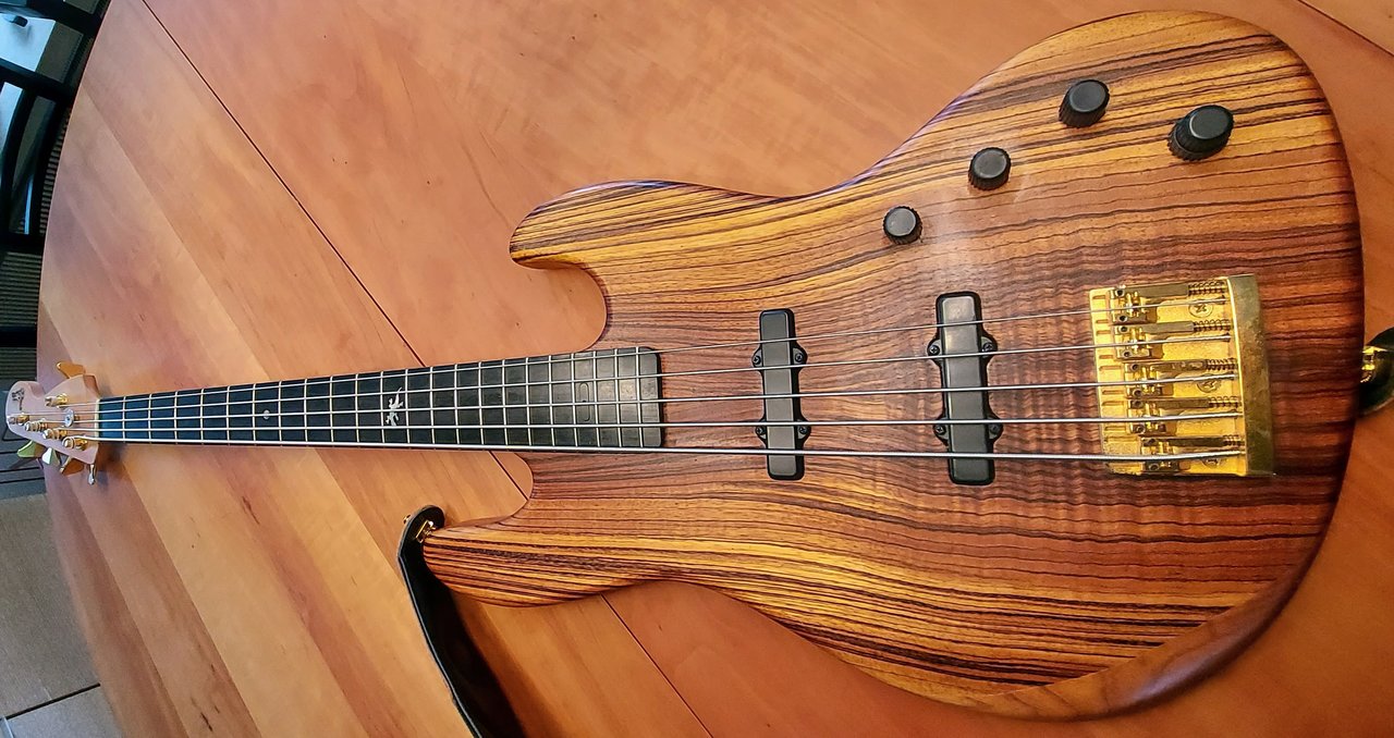

bauen durfte, s.Bild 1 in der Galerie (Zebrano-Decke, Body Erle, Hals Ahorn, Griffbrett Ebenholz, Bridge-PU 5 9.5mm-Alnicos/6500 Wicklungen "dicker" Draht, Hals-PU 10 5mm-Alnicos (9000 W./"dünn"), nachträglich mit Aguilar-OBP-1 ergänzt), kam ich als anderer Mensch und anderer Musiker zurück - ich kann es nur allen empfehlen, die nicht 2 linke Hände haben; die Erfahrung ist Gold wert und die gebauten Instrumente sind qualitativ mit Boutique-Modellen vergleichbar (s.Foto). Kurzversion: Nachdem zwei meiner Freunde später ebenfalls auf Formentera bauten, setzten sie ihre Idee um: In Zusammenarbeit mit Formentera-Guitars bauten sie im beschaulichen Mörel im Wallis am Fuss des Aletsch-Unesco-Welterbes die ehemalige Schreinerei des einen (Schreinermeister und Gitarrist, der anderere Ingenieur und Bassist) zum Bau-Atelier um, kauften u.a. eine 800kg schwere Standfräse und sonst noch ein paar nette Helferlein, entwickelten die eine und andere Schablone und ... seit Weihnachten 2020 läuft der Pilot-Kurs mit 2 Gitarren und 3 Bässen. Als Teil dieses Projektes gebe ich gerne meinen Baubericht in die Diskussion.

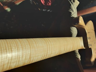

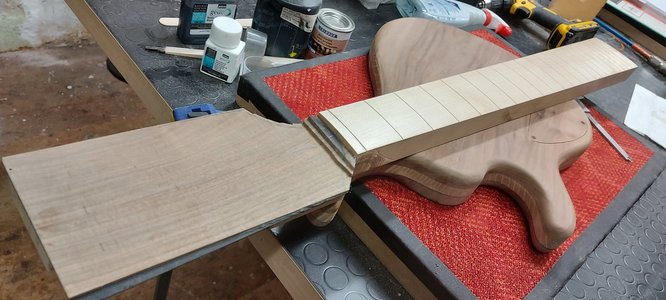

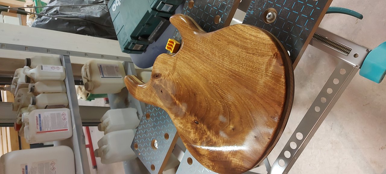

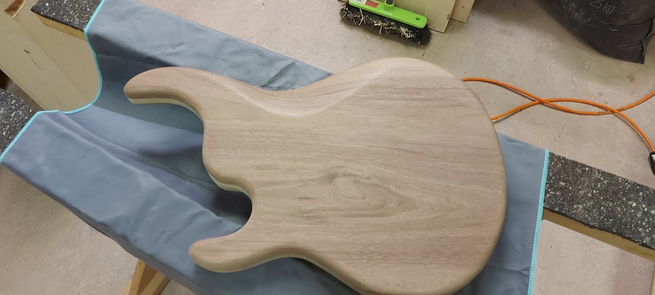

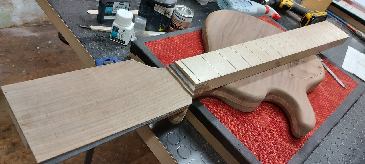

Stand der Dinge: Der Body ist soweit fertig: 3x genässt und mit 320er Schleivlies feingeschliffen, soweit bereit für die Ölung. Der Hals im Rohbau steht ebenfalls; Trussrod eingebaut, Griffbrett aufgeleimt, Headstock-Matching-Nussbaum-Furnier aufgeklebt, die Bünde sind gesägt.

Ja, natürlich kannte ich die Stingray-Familie - dachte ich zumindest: diese äusserlich eher schlichten Bässe, deren Korpus Käsebrett-mässig mit grossen runden Kanten.... schon falsch, es gibt verschiedene Shapings bei den Stingrays, was eine ausgiebige Recherche im Netz zeigte. Weiss allerdings heute noch nicht, welche Modelle warum dieses Shaping und welche das klassische haben, weshalb die einen ein schmales "Bierbauch-Shaping" haben, andere ein grosszügiges. Ich entschied mich für das aufwendige Shaping mit den markanten Cutaways und den sich von dort aus im Radius verjüngenden Kanten. Allerdings sind bei mir die Cutaway-Shapings nicht konvex, sondern konkav, wölben sich also nicht nach innen, sondern nach aussen wie die Kanten.

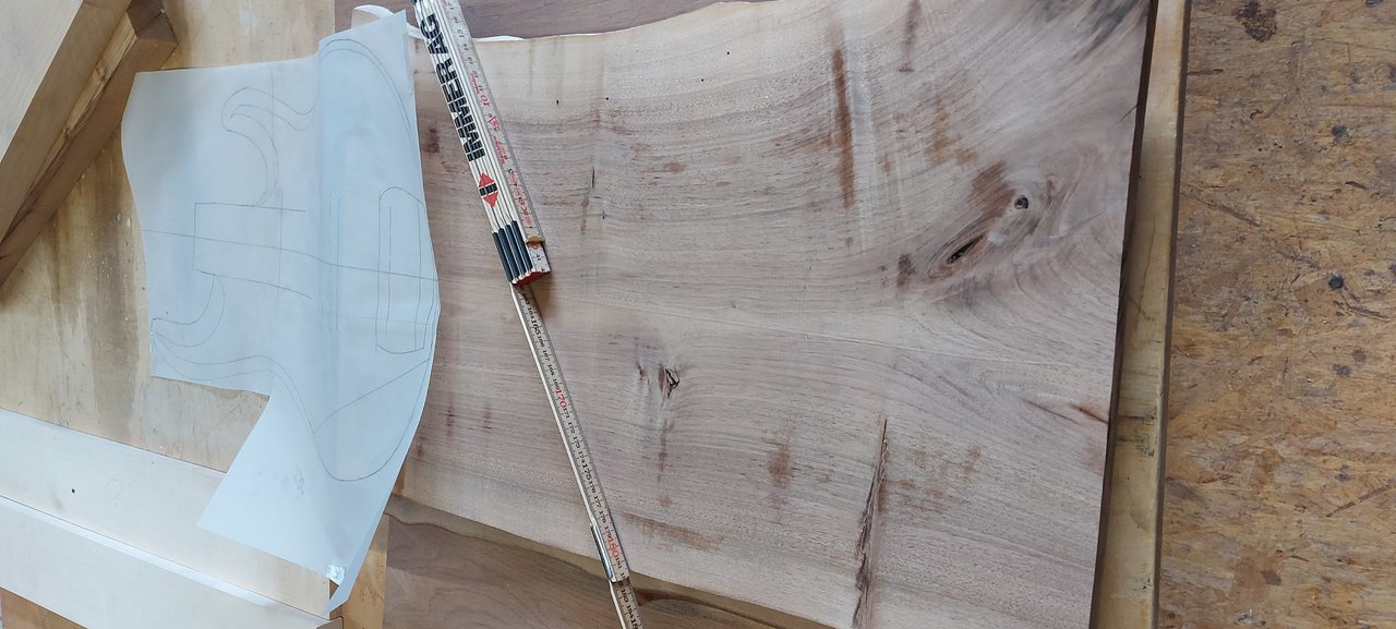

Bei einem Gitarrenbau/-Zubehörunternehmen in Portugal fand ich einen 1:1-Plan des 5str-Stingrays, allerdings mit zT. falschen Massangaben - nicht schlimm, man kann alles nachmessen, aber eigentlich nicht in Ordnung

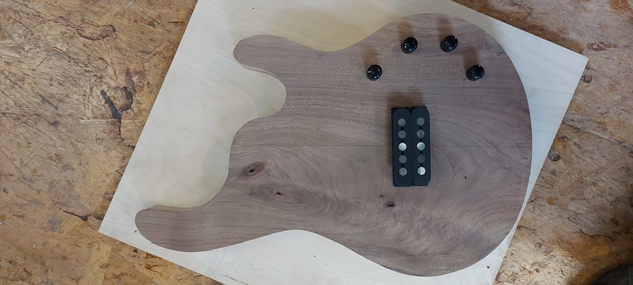

. Die Position des MM-PU und auch ein Foto mit sämtlichen Abständen/Massen zwischen Hals und Bridge fand ich hier im Forum - ihr seid so toll, Leute.

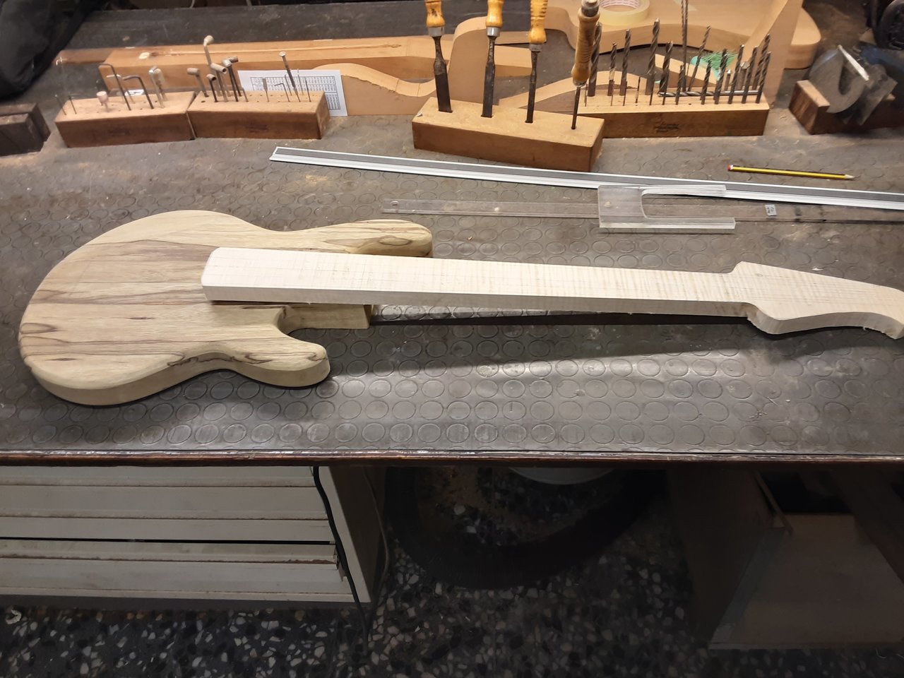

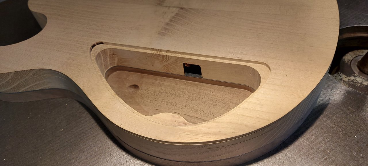

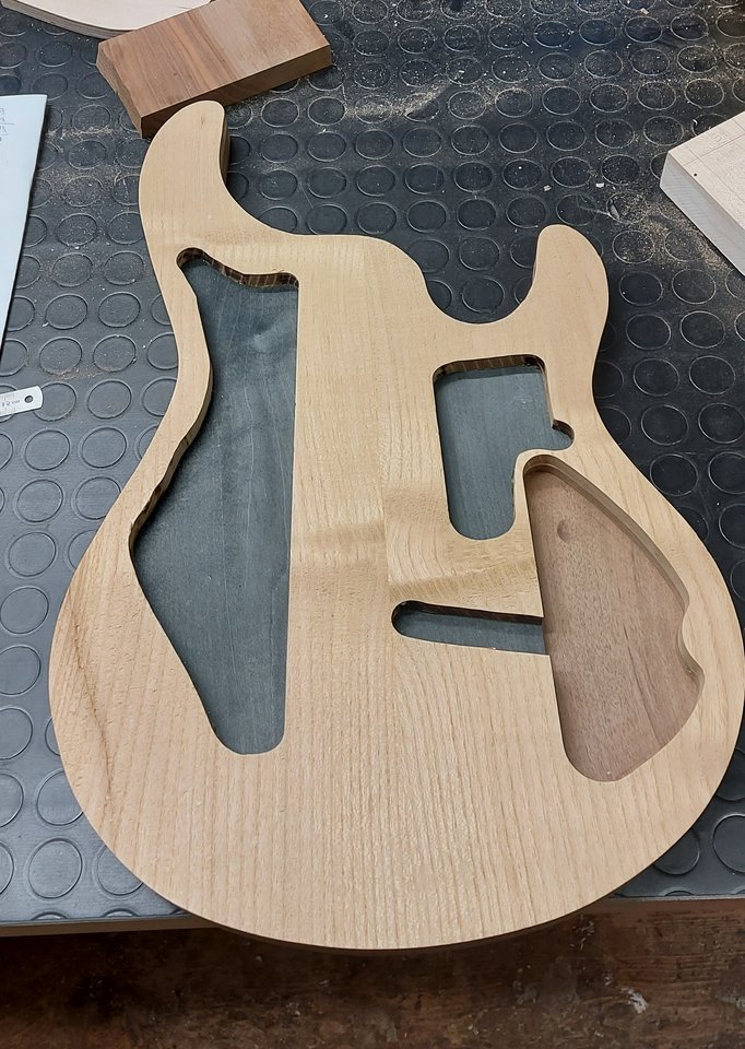

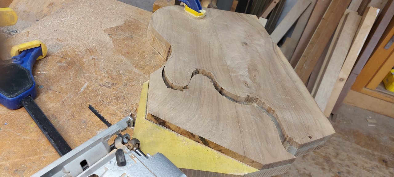

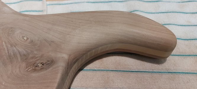

Kein Ding ohne Learning! Da der Stingray von Natur aus zu den schwereren Brocken zählt, beschloss ich, den Eschebody zu chambern (s.Bildergalerie). Ich berücksichtigte alles, "vergass" aber an das "Bierbauch-Shaping" auf der hinteren Bodyseite zu denken - folglich fräste ich das Chambering arg grosszügig. Es kam, wie es kommen musste: beim Raspeln dieses Shapings war da plötzlich dieser kleine Spalt ins Dunkle Innere des Bodys: ich hatte das Chambering erreicht. Statt zu fluchen beschlossen wir nach ein paar Reparatur-Versuchen, langer Diskussion und einem tröstenden Bierchen, den Body bis aufs Chambering abzuhobeln und ihn mit einem Nussbaum-Boden neu zu verleimen. Der neue Boden ist zweiteilig, aber - so gut! - man sieht den Übergang nur, wenn man ihn kennt. Es soll Stimmen gegeben haben, die sagten, dieser neue Stingray-Boden sei schöner als die Decke
