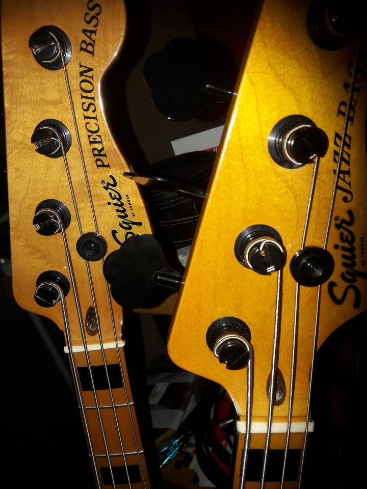

Hab mal geschaut wie das hier bei zwei Bässen des selben Herstellers verbaut wurde.
Beim Jazz ist das Teil fast auf Höhe des A Tuner.
Beim Preci etwas mehr Richtung E Tuner.

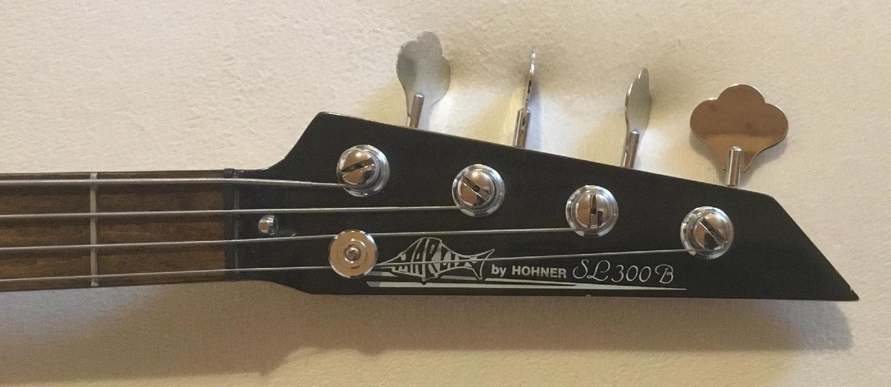

Wenn Du auf Kopfplatten mit geraden Linien stehst, dann habe ich noch was für Dich, nämlich ein Foto von der Kopfplatte von meinem allerersten Bass:
Hohner/Marlin Bass SL 300B; Markteinführung ca. 1988, Endkundenpreis 450 DM (1990).
Durch diese Form der Kopfplatte wirkt der ganze Bass ein bisschen wie ein Speer, siehe z.B. hier für ein "Ganzkörperfoto".
Der Saitenniederhalter ist auf dieser Kopfplatte ziemlich genau unter der Mechanik für die E-Saite ... vielleicht wegen dem Logo?

Die E-Saite hat 'nen Knick. Die Bohrungen für die Mechaniken so zu positionieren, dass die Saiten geradeaus und parallel zueinander weiterlaufen ist nicht so schwer. Die Beschreibung "ziemlich genau" finde ich in dem Zusammenhang irgendwie treffend.
