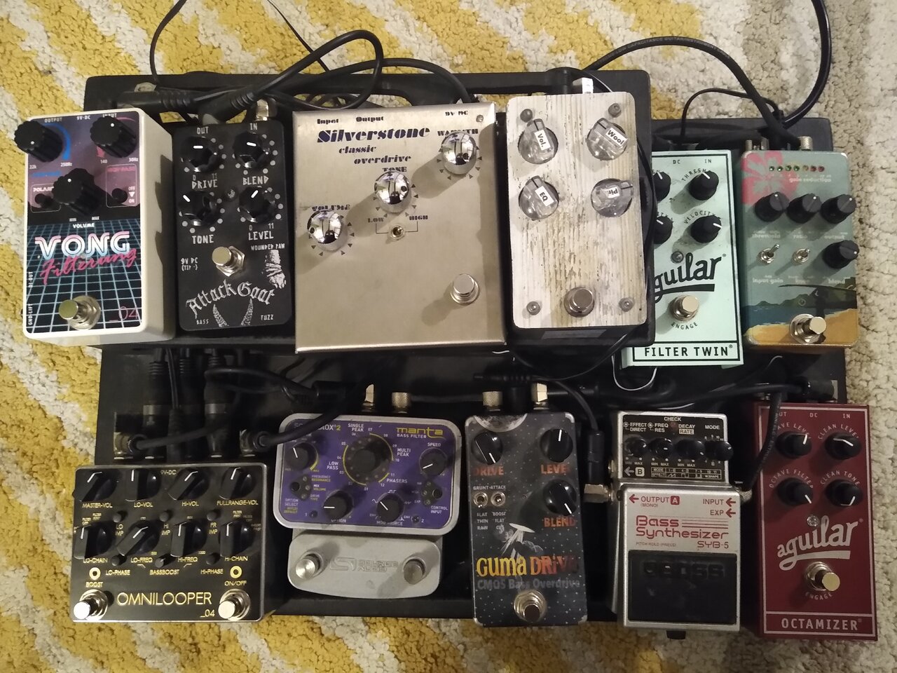

Heya, nu hab ich zu schnell 'nen neuen Thread https://www.bassic.de/threads/keine-gitarre-biamp-frequenzweiche-omnilooper-style.14913406/#post-17584628 gestartet, obwohl hier schon fast alles steht, was ich wissen will :bier: Um das ganze abzukürzen:
Band ohne Gitarre - also splitte ich mein Signal: Fullrange (durch's Pedalboard) in meinen Bassamp (Genzler Magellan, Basstown 12" + Glockenklang 15"), und die VOR dem Pedalboard abgezweigten Höhen in einen Gitarrenamp, der genug interne Zerre hat (Hughes&Kettner Matrix100, 2x12").
Zum Splitten des Signals würde ich jetzt 'nen Lehle P-Split (oder Little Dual II, falls ich das doch schaltbar brauch) nehmen, und hinter den Kanal, der zum Gitarrenamp geht, einen Mini-HP-Vong hängen. Oder habt ihr 'ne bessere Idee zum Splitten und gleichzeitig in einem Kanal die Bässe raus zu nehmen?
[Bisher missbrauche ich den High-Insert vom Omnilooper als High-Send, und schicke das Signal zum Gitarrenamp. Ist aber bissl doof, da der Omnilooper jetzt immer an sein muss]
