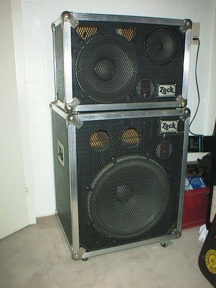

Mein Setup in den 80ern (ZECK BS 18/3, siehe unten) und oben drauf ein Peavey 400B III. Das war natürlich erst mal nur passiv getrennt. Mit einer fetten Luftspule in der EVM18B und von da aus weiter in die 12/6er (EVM12L + Audax 6er). In der 12er war der passende Kondensator und getrennt wurde bei 300Hz (12dB/Okt). Innerhalb der 12er wurde der 6er Audax dann bei 800Hz (12dB/Okt) mit einer zweiten Weiche angekoppelt. Der Grund für die etwas komplizierte Trennung war beide Boxen auch per aktiver Trennung separat ansteuern zu können.
Leider war der Sound doch etwas enttäuschend, was wohl auch am Peavey lag, der an 4Ohm lediglich 200W und 8Ohm nur noch 130W brachte. Später habe ich es dann noch mal eine Crest Endstufe (keine Ahnung welche das genau war) für den Bassbereich drunter gestellt und damit nur den 18er angesteuert. Über den Peavey lief dann nur noch die 12/6er und getrennt wurde aktiv über die variable Frequenzweiche im Peavey. Dann war zwar mehr Druck da, aber trotzdem gefiel mir der Sound nicht so recht. Viel Subbass, aber der Druck im Tiefmittenbereich fehlte irgendwie.
Ersetzt habe ich den ganzen Krempel später durch eine echte Höllenmaschine: Alembic F-1X Preamp an QSC RMX2450 Endstufe und 2x SWR 810 Megoliath. Ab da wurden keine Gefangenen mehr gemacht und ich hab's dennoch überlebt.
