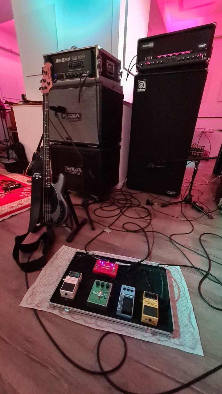

  • #47
Letztendlich waren meine Bi-Amping Experimente in den 80ern durch Stanley Clarke angeregt. Der hatte allerdings einen anderen Ansatz. Damals spielt er hauptsächlich 15er, meistens EVM 15L bestückte Boxen, die damals üblicherweise noch ohne MT/HT Erweiterung auskamen. Um die Höhen und Mitten seiner geliebten Alembics gut rüberzubringen hatte er seine Alembics mit einem separaten Ausgang für den Hals-PU und den Bridge-PU versehen und das Signal des Bridge-PUs über einen Fender Twin Reverb laufen lassen. Der Hals-PU lief weiterhin über die 15er Boxen. Ich hab's leider nie live gehört und vermute, dass er es auch nie im Studio gemacht hat.
Biamping hat er gemacht:
stanley-clarke-von-animal-logic-britische-progressive-rock-experimental-band-bei-einem-konzert-in-mnchen-deutschland-1989-stanley-clarke-of-british-progressive-rock-experimental-band-performing-live-at-munich-germany-1989-usage-worldwide-PJY0K6.jpg
Aber er war auch auf Tour mit EV B115-M mit Mitteltöner:

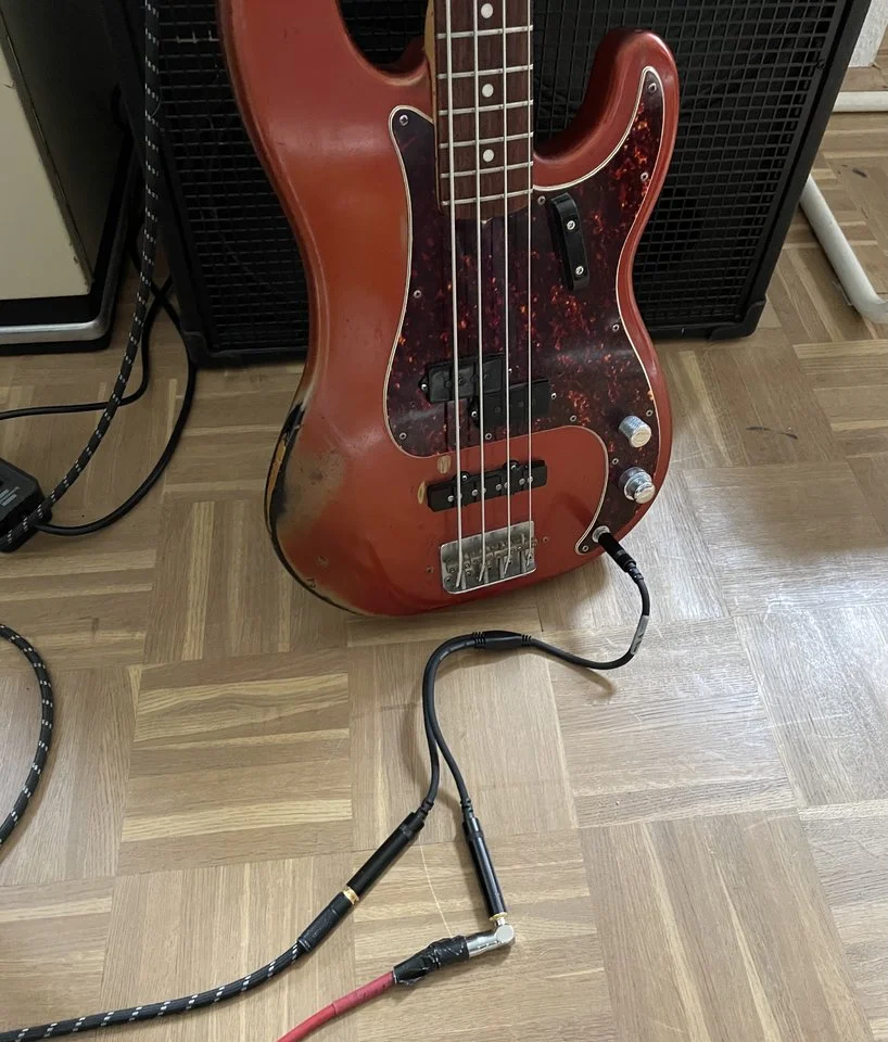

Bi-Amping am morgen… hab gestern mal spontan ein y-Insert Kabel aus dem Store mitgenommen. 🤓 Wie sagte meine Mutter früher immer schon: „ Und wenn die von der Klippe springen (gemeint waren natürlich die „coolen“ Jungs) springst du hinterher, oder was!?“
Na sichi!
Macht irgendwie Spaß muss ich sagen.
Wird langsam Zeit das mein Experimentier-Proberaum wieder benutzbar ist. Damn.
Leider brummt es etwas, also für Laut wäre das so nicht praktikabel.
Ich hab mich gerade gefragt ob man den Palmer Cab Merger nicht auch als Signal Splitter verwenden könnte. Was wäre alternativ eine möglichst günstige & brummfreie Lösung mit schmalen Fußabdruck. 🤔

Willkommen bei den coolen Klippenspringern, @matteagle! 🍻
Ich benutze zum Enrbrummen einen Palmer PLI-01. In der kleinen Bucht für nen schlanken Fuffi geschossen.
Reaktionen: Zomok und matteagle
  • #51
Das verwende ich. Kost fast nix und läuft. Und da brummt auch nix. :great: :-)

  • #57
@Horst Sergio Wenn dein Splitter keine isolierten Ausgänge hat, holst du dir eigentlich eine Brummschleife durch die Masseverbindung rein. Dafür haben mache Geräte ja dann „Ground Lift“s, die diese unterbrechen. Günstige ABY-Pedale (ich hab eins von Morley und eins von Fame) können das eigentlich nicht.
Mein OR brummte bisher mit allen Amps, mit denen ich ihn kombiniert hab. Ungewöhnlich, dass das bei dir nicht passiert. 🤷🏻
