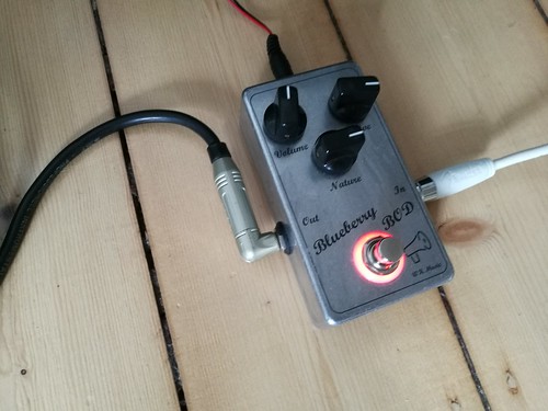

hier kommt mein erster Eindruck...
Ich habe einen der ersten Bausätze erhalten und den BOD recht fix zusammen gebaut. Es ist, wie angekündigt nicht so ausführlich erklärt und bebildert wie bei Julian, das finde ich aber eigentlich ganz gut, da ich so noch was Neues gelernt habe und mich etwas mehr mit dem Zusammenbau beschäftigen musste. Ich konnte an mein erworbenes Wissen der @lazarus_04 Bausätze anknüpfen. Danke nochmal an dieser Stelle. Zurück zum BOD. Alle wichtigen Informationen sind in der Anleitung enthalten und wenn man sich daran hält, wie @Willie es sagt und die Anleitung vor Beginn einmal komplett durchliest, kann eigentlich auch nichts passieren. Nur zur Info... Ich bin eher ambitionierter Lötkolbennutzer also kein Profi :-)
Gehäuse bohren und feilen war auch ne neue Erfahrung!
Zum Sound
Ich finde, dass das Pedal insgesamt recht vielseitig ist und mit dem "Nature"-Poti und dem Zerranteil viele brauchbare Sounds liefert. Mir gefallen die Einstellungen des Nature-Potis vor 12h und zwischen 9 und 11h mit einem leichten Driveanteil am besten, hier merkt man dann auch den zuvor beschrieben Verlust von Höhen (fand ich auch wieder ganz gut, da wir an unterschiedlichen Reggae-Songs gearbeitet haben) Geht man über 12h hinaus steigt der Anteil an Höhen und es gibt weniger Bassanteil (siehe 1. Post mit dem original BOD) ist evtl. was für Solopassagen (nix für mich, erinnert mich an den Grundsound vom gelben Boss) also schnell zurück auf 12h oder früher. :-)
Auf's Board wir das Teil jedoch erstmal nicht kommen. Könnte mir jedoch vorstellen den BOD evtl. für meinen In-Ear-Kanal zu nutzen :-)
An dieser Stelle noch mal ein großes Dankeschön an @Willie für den tollen Bausatz und die coole Aktion hier... weiter so!
Reaktionen: f_luxus, slappi, netzbandit und eine weitere Person

  • #96
Hier kommen meine Eindrücke:
Erstmal vielen, vielen Dank @Willie für den Passaround! Das ist, was ich an diesem Forum liebe!
So richtig was anderes als die Testkollegen hab ich nicht zu berichten.
Der Overdrive-Sound von dem Treterlein ist allerdings mal erste Sahne. Er klingt sehr organisch und rund, nicht harsch, nicht künstlich, nicht billig - einfach toll! Am liebsten mag ich den Low-Gain-Bereich von dem Teil.
Der Drive ist cremig und komprimiert für mein Empfinden auch bei wenig Gain schon ganz ordentlich. Die Anschläge werden deutlich weicher, das Sustain wird länger.
Er färbt den Sound und gibt mehr Mitten dazu. Eine "Neutralstellung" hab ich nicht hinbekommen, aber so what.
Wie auch die Kollegen schon geschrieben haben, hat man mit dem Nature Regler auf Links weniger Höhen und je weiter man nach rechts dreht, kommen Höhen rein, dafür geht Bass zunehmend weg. Das kann man nutzen, wenn der Bass schlanker sein soll und ist vom Konzept her schon stimmig. Eine "neutrale" Postition in der Mitte wäre spitze, vielleicht lässt sich da ja noch was machen.
Je weiter man den Nature Regler aufdreht, desto mehr Gain muss man für gleiche Lautstärke geben. Mit Nature auf ganz links kommt man mit dem vorhandenen Gain sogar in die fuzzige Ecke. Die linken Nature Bereiche finde ich für die tiefen Lagen sehr interessant - der Blueberry verzerrt nämlich auch die Bässe! Weiter nach rechts gedreht kann man dann die oberen Register zum blühen bringen. Der Gainbereich ist nicht riesig und alle Regler sind gutmütig einstellbar.
Getestet hab ich ihn mit passiven Bässen, hauptsächlich mit Precis und Flats. Besonders gut klingt er nach dem Dexters Pre. Davor geschaltet war der Ton irgendwie blasser. Abgehört hab ich ohne zusätzlichem EQ mit Phil Jones Bighead und KH - das ist weitgehend neutral.
Insgesamt hat mir der BOD richtig gut gefallen. Einfach einzuregeln, guter Bypass, viele Klangvarianten möglich, toller, fetter aber dabei nicht aufgeblasener, reichhaltiger Ton, sehr organische Zerrsounds. Im Vergleich zum Solidgold FX Beta deutlich weniger anstrengend anzuhören. Am besten geeignet für wärmere oldschooligere Sounds, wohl eher nichts für die harten Jungs.
Für "always on" würde ich mir mehr Höhen wünschen und etwas weniger Kompression.
Ob ich einen haben will: Ja klar! Die guten Zerrsounds machen die kleinen Schwächen locker wett! (undvielleichtkannderWilliejanochwasdrantweaken)
Reaktionen: basshenning, netzbandit und Willie
