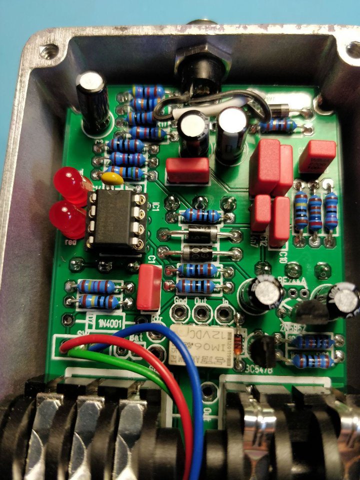

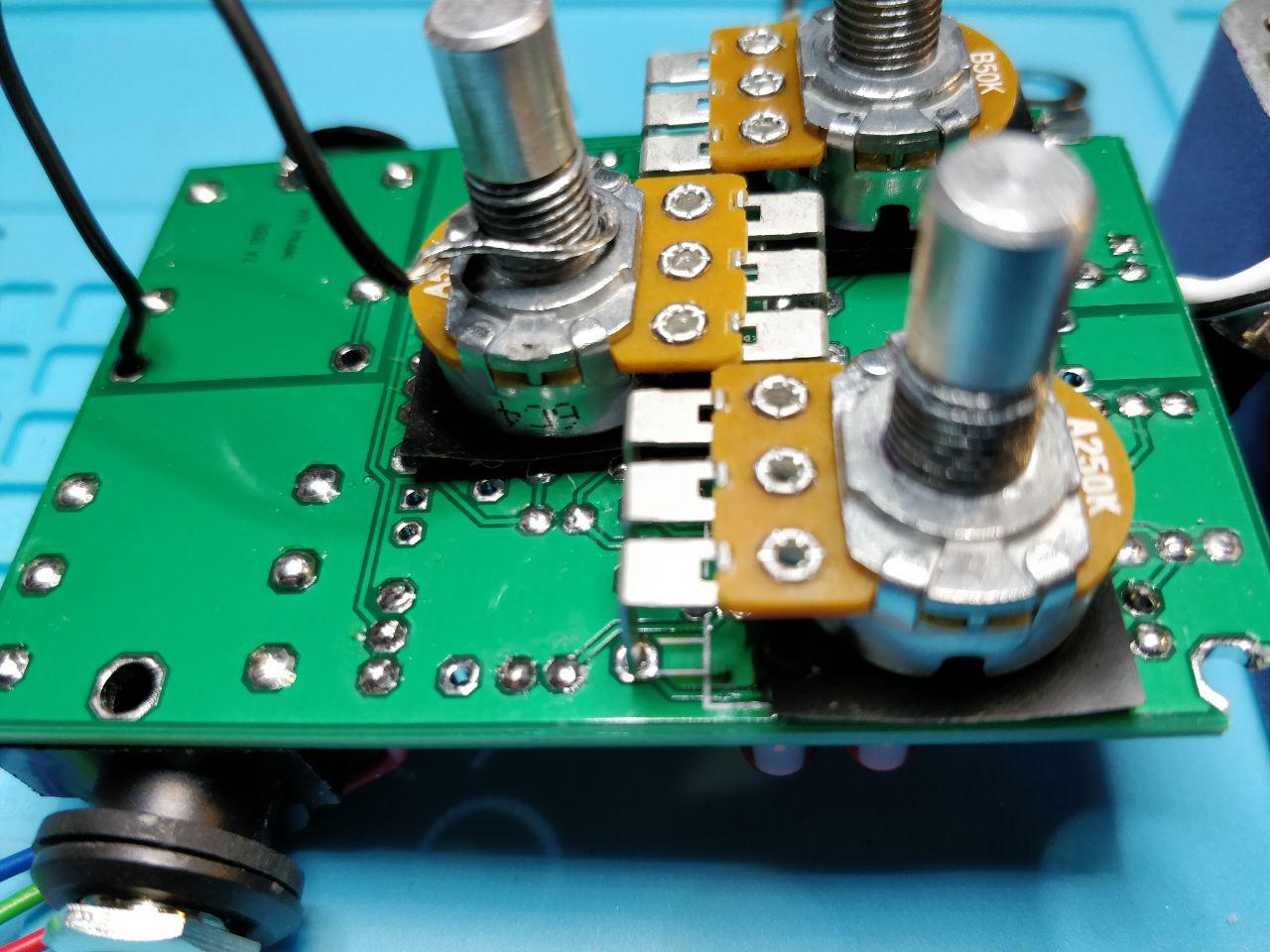

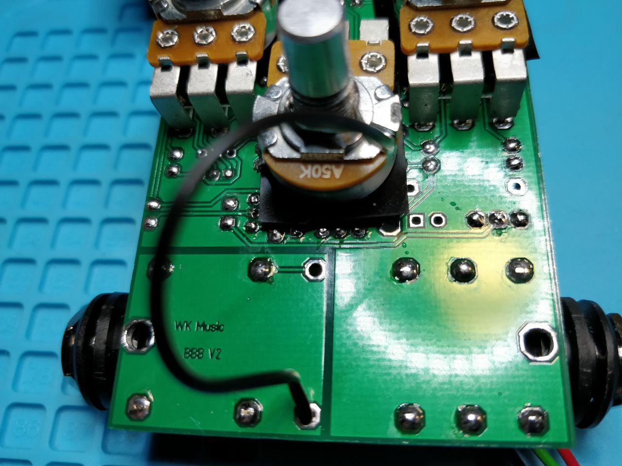

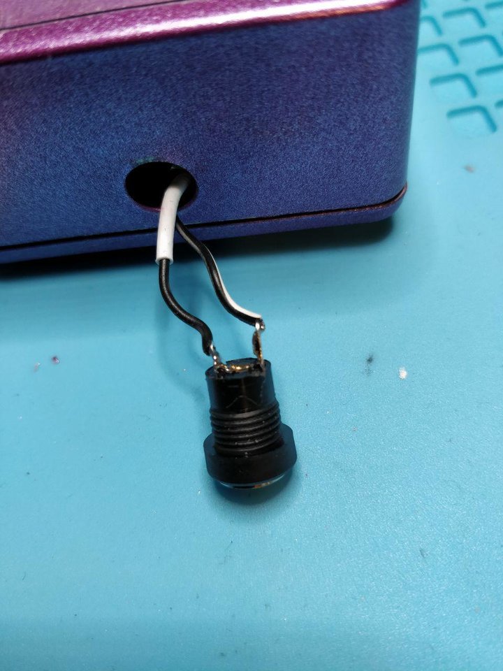

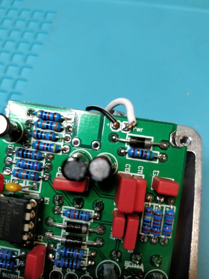

  • #136

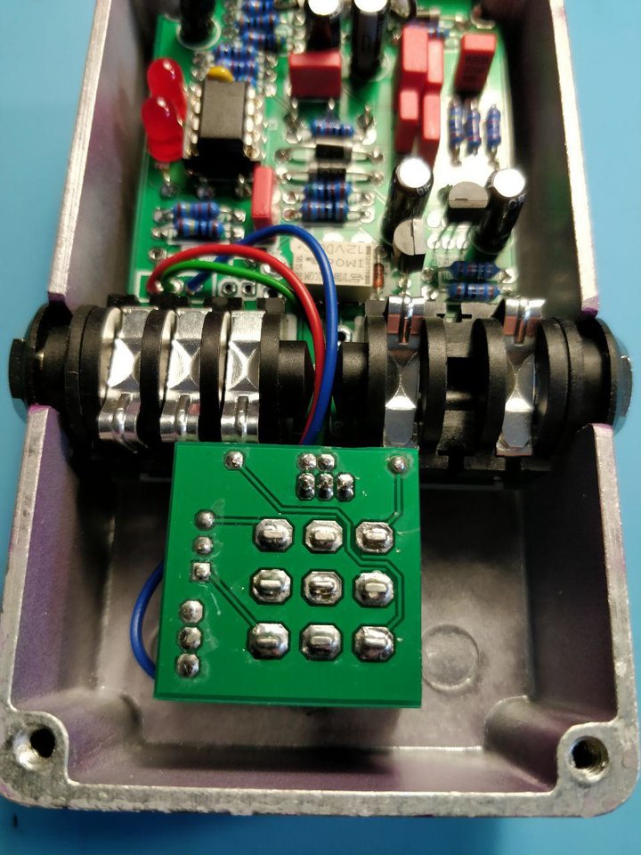

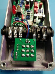

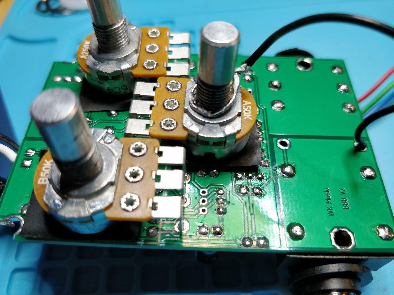

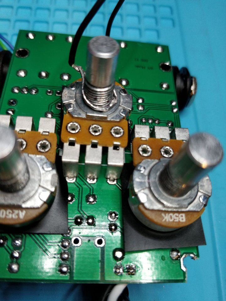

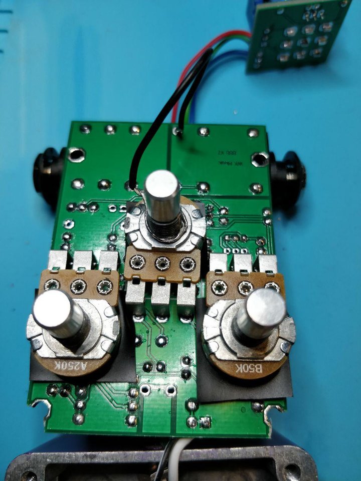

Nein. Leider nicht. Hat alles super und ohne Probleme geklappt und hat wieder sehr viel Spaß gemacht. Aber funktionieren tut er nicht.
Ich überlege noch, ob ich einen zweiten Versuch wagen, oder es bleiben lasse. Mit Bass-Overdrices stehe ich wohl auf JriegsfuK.
  • #137
Poste mal ein Foto der Platine und des gesamten Aufbaus hier hinein. Beim NE_04 waren es ja auch nur die Lötstellen.

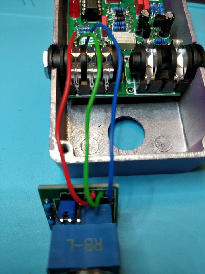

  • #138
Evtl. sind auch nur die 3 Kabel von der Platine zum Fußschalter falsch. Auch dann leuchtet nix und das Relais springt nicht an.
Foto von innen würde helfen. Oder du schickst ihn mir.
  • #139
Wieder was dazu gelernt. Stecke erst die Poti-Knöpfe auf, wenn du dich davon überzeugt hast, dass ER auch funktioniert;-).
Das Overdrive läuft sauber im TrueBypass, ohne Surren, Knacksen oder sonstige Störgeräusche - dies in beiden Fußschalterstellungen. Beim Umschalten des Fußschalters entstehen ebenfalls keine Störgeräusche.
Anbei wie gewünscht ein paar Fotos.
photo_2018-08-24_10-46-31.jpg photo_2018-08-24_10-46-45.jpg photo_2018-08-24_10-46-49.jpg photo_2018-08-24_10-46-53.jpg photo_2018-08-24_10-46-55.jpg photo_2018-08-24_10-47-00.jpg photo_2018-08-24_10-47-05.jpg photo_2018-08-24_10-47-08.jpg
Das Angebot würde ich wohl annehmen wollen. Nachlöten wäre für mich weniger ein Problem. Ab- und dann wieder Anlöten, da bin ich (noch) raus.
Auf diesem Wege schon mal vielen Dank für die Unterstützung.
