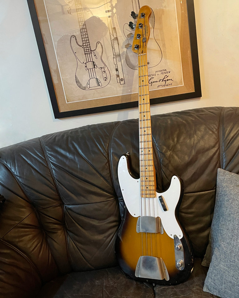

Ich hab meinen Docwood Pino auch schon lange fertig. Aber bisher es einfach nicht geschafft Bilder zu machen, die wirklich die Farbe wiedergeben. Gutes Tageslicht gab es hier auch eher wenig in den letzte Wochen.
Trotzdem hier ein Bild was halbwegs hinkommt:
Klar, gibt eh ein Bild vom P&J Pärchen ;-)
Der J ist tatsächlich ein kleines bißchen dunkler und matter als der P ... aber das wird er sicher auch noch ;)

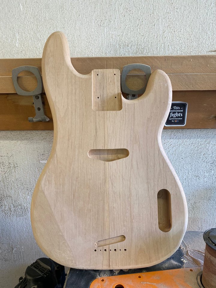

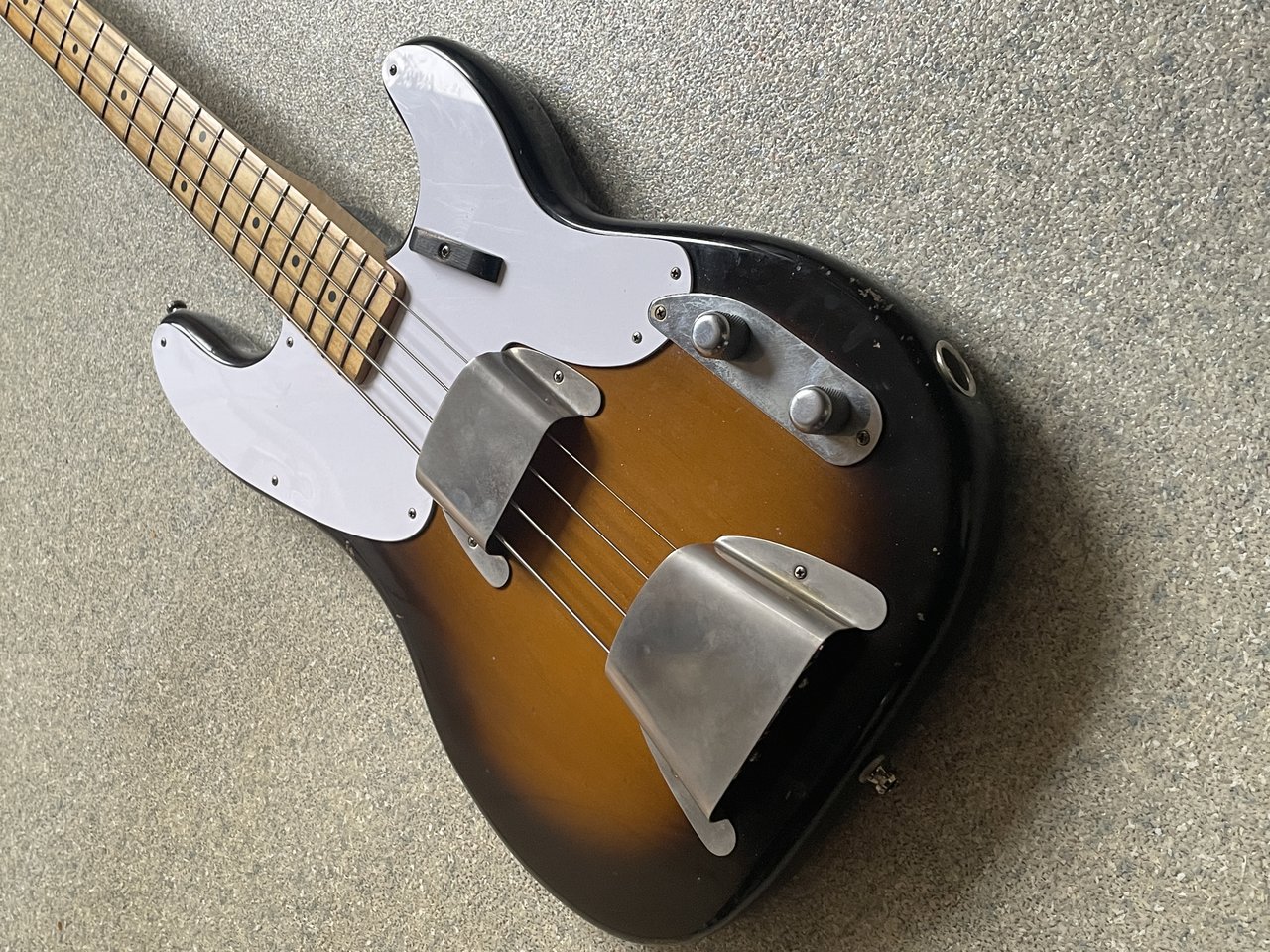

Dann wollen wir mal ;-)

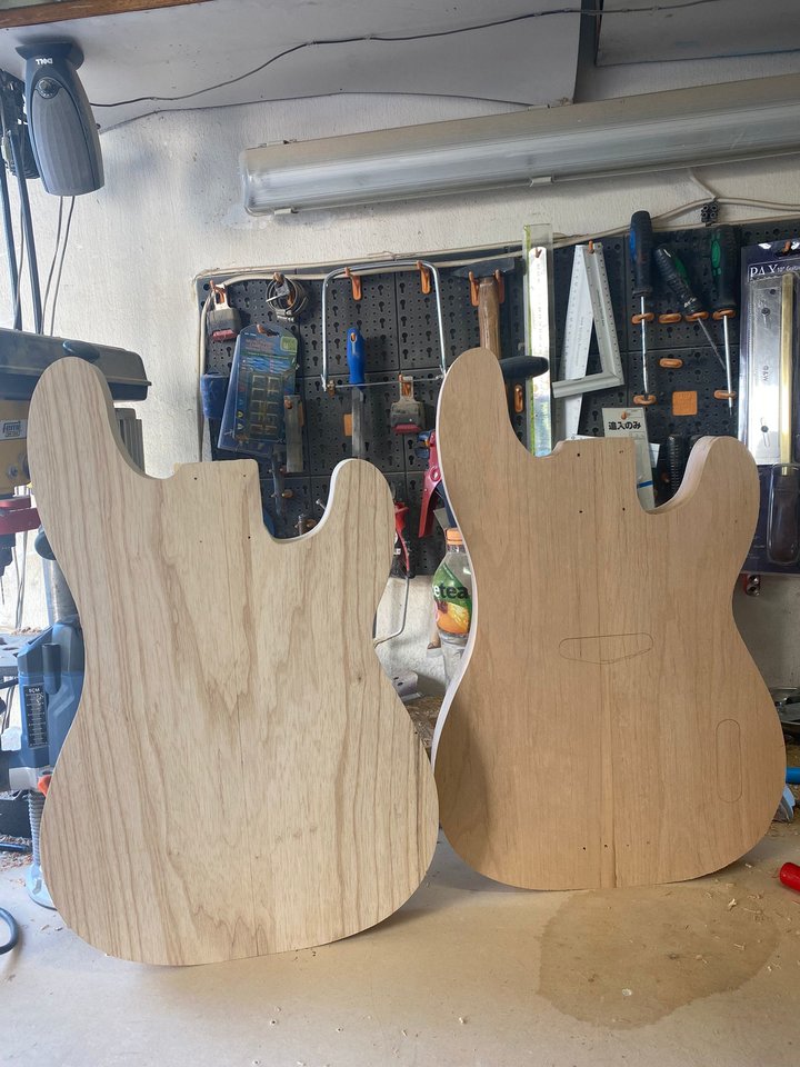

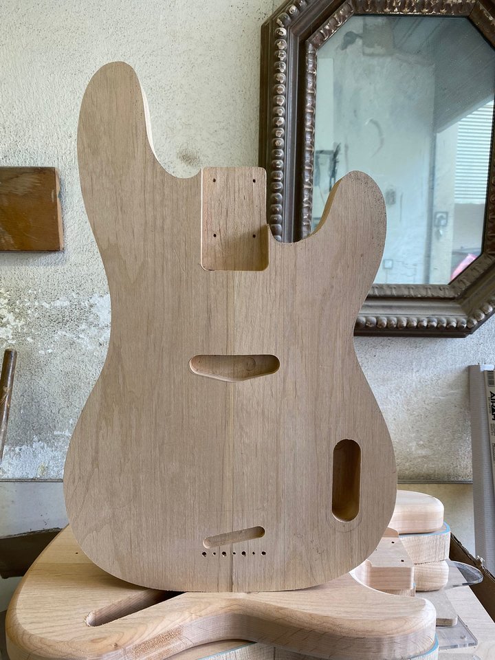

Mein "neuer" wurde ein 1956er SCPB, warum 56? Weil Erle...
Die meisten SCPB sind aus Esche, aber 1956 hat Fender auch Erle eingesetzt. Nachdem ich einige SCPB hatte und alle Esche waren, wurde es mal Zeit für was anderes.
Unter anderem hat auch der originale 56er von @energy dazu beigetragen es mal mit Erle zu versuchen.
Also hab ich Davide von meinem Vorhaben erzählt und wir haben uns gemeinsam an das Projekt gemacht.
Erstmal ein paar Bilder:

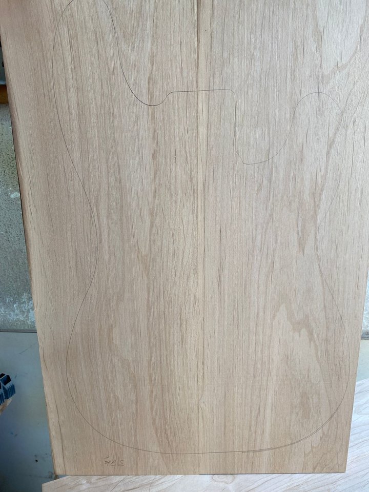

Am Anfang stand wie immer die Holzauswahl...

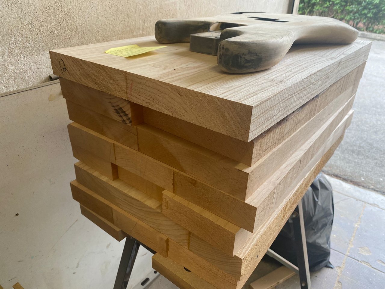

Davide hatte ein schönes Stück Erle, sehr leicht und resonant, woraus sich ein zweiteiliger Body herstellen liess.
Das Bild zeigt auch den Esche-Body, der dann zu dem Fiesta von @mulhofa wurde ;-)

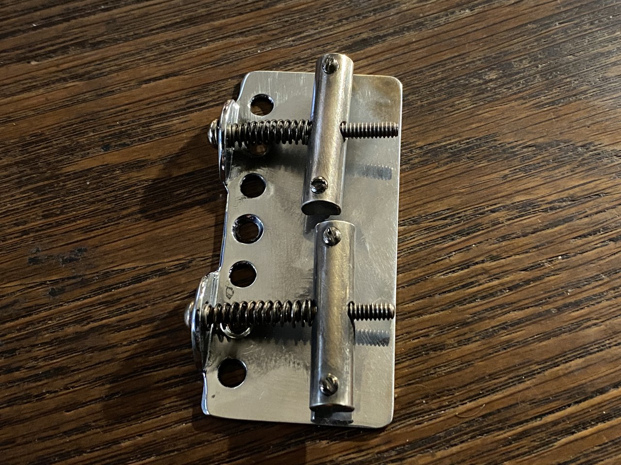

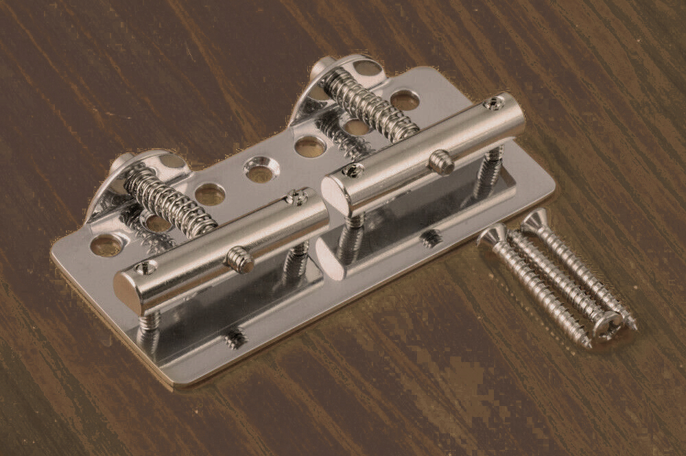

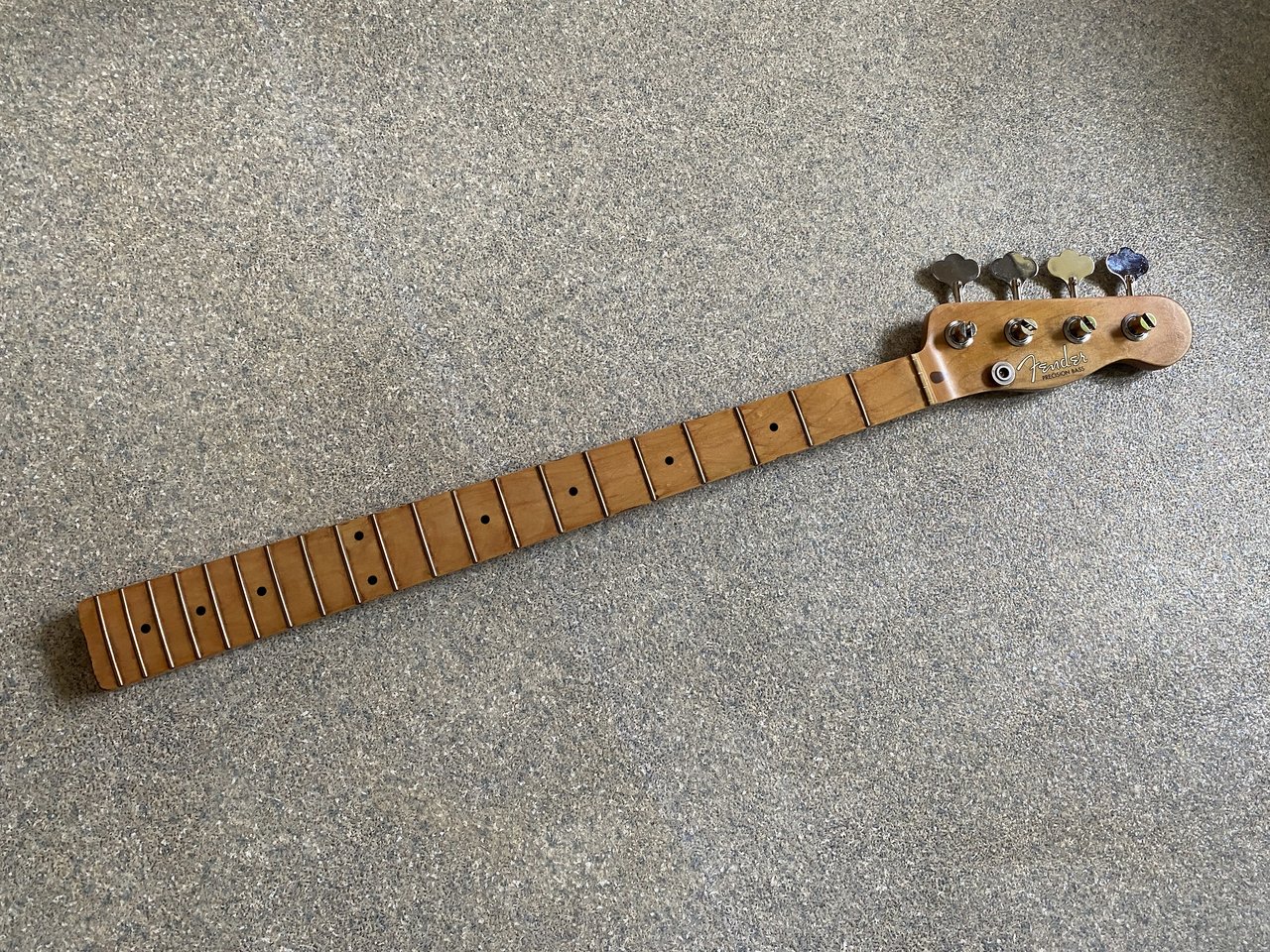

Während also in Italien gewerkelt wurde, hab ich mich an die anderen Arbeiten gemacht, dazu zählte einen MIM Replacement Neck zu besorgen und zu agen. Die Bridge zu besorgen und selbiges zu tun.
Währenddessen ging es in Italien allmählich voran....

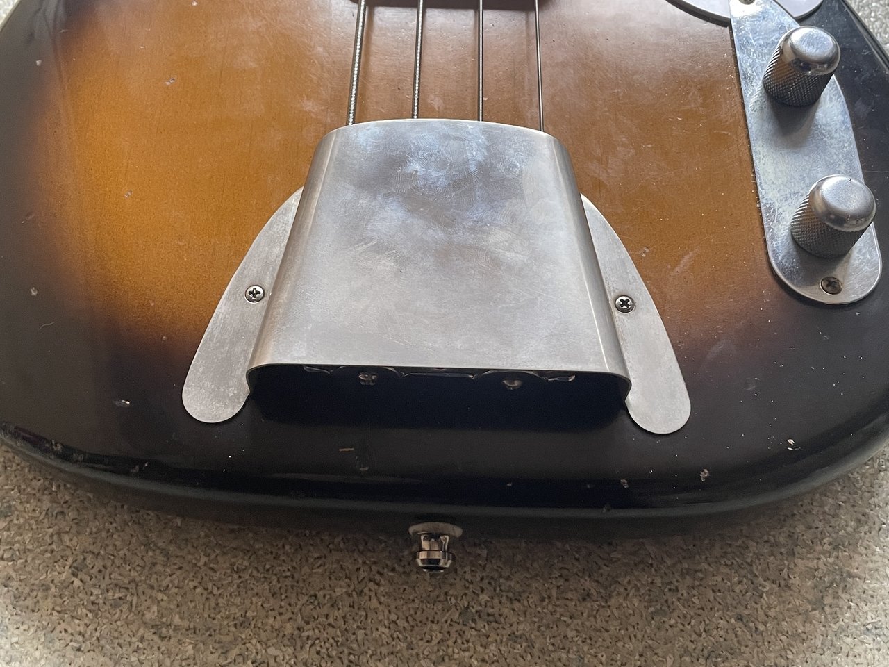

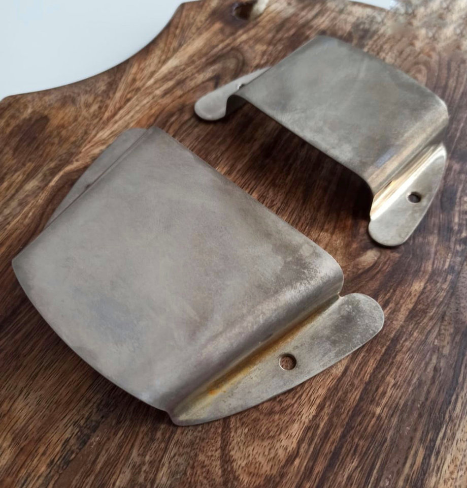

Ich habe dann noch das Bridge und das PU Cover agen lassen, verantwortlich hierfür war Till Mohr / TM Relics
An ihn bin ich über Instagram gekommen und auch Marius hat sich von ihm Tuner agen lassen.

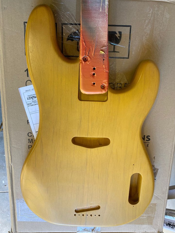

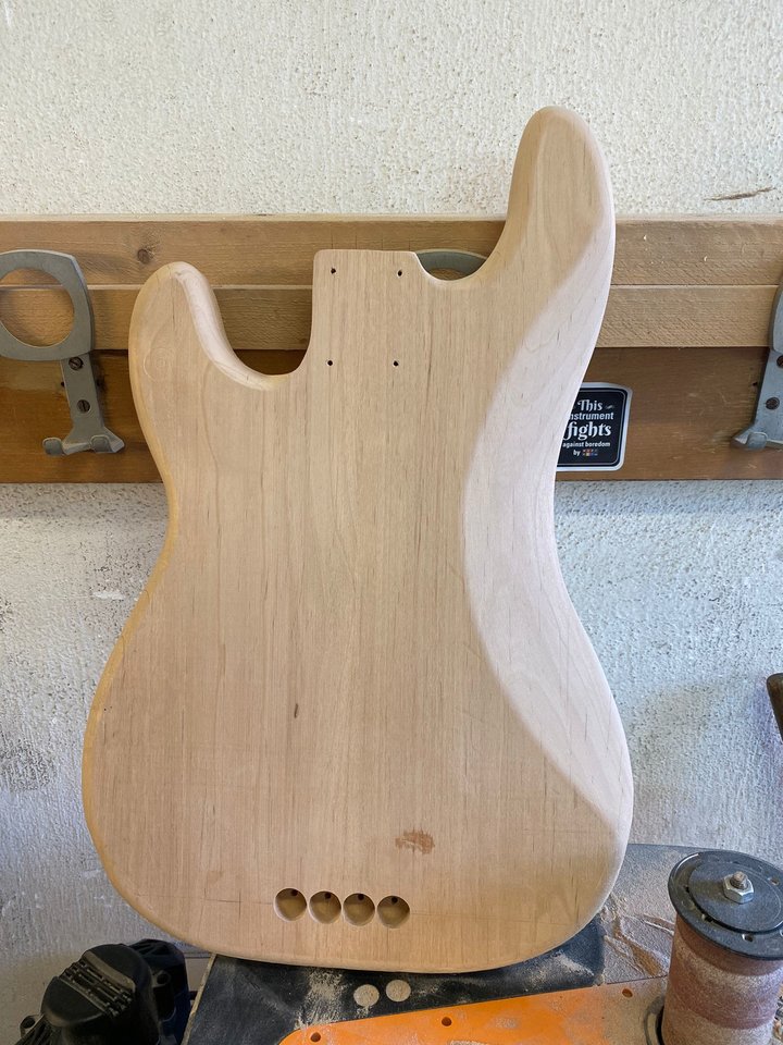

Die Cover waren dann also auch in Mache und aus Sizilien kam eine weitere Wasserstandsmeldung:
In der Zwischenzeit kamen die Cover:
Diese waren mir jedoch etwas zu "heftig", aber das lässt sich ja mit etwas Politur schnell beheben und ich wollte es dann so anpassen, wie es nötig war, sobald der Bass komplettiert wurde.

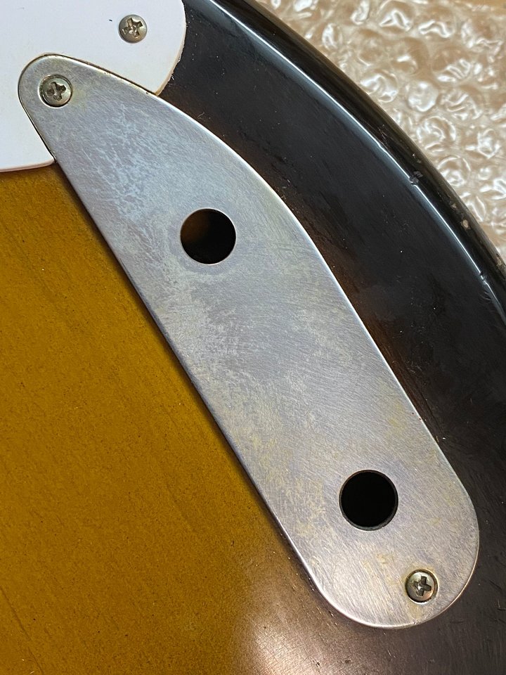

Hardware war dann komplett (Saitenhülsen, Controlplate und Zargenbuchse hab ich von Davide machen lassen, da diese für den Anpassungsprozess essentiell sind und ich keine Lust hatte nachher noch mit nicht passenden Teilen zu experimentieren)...

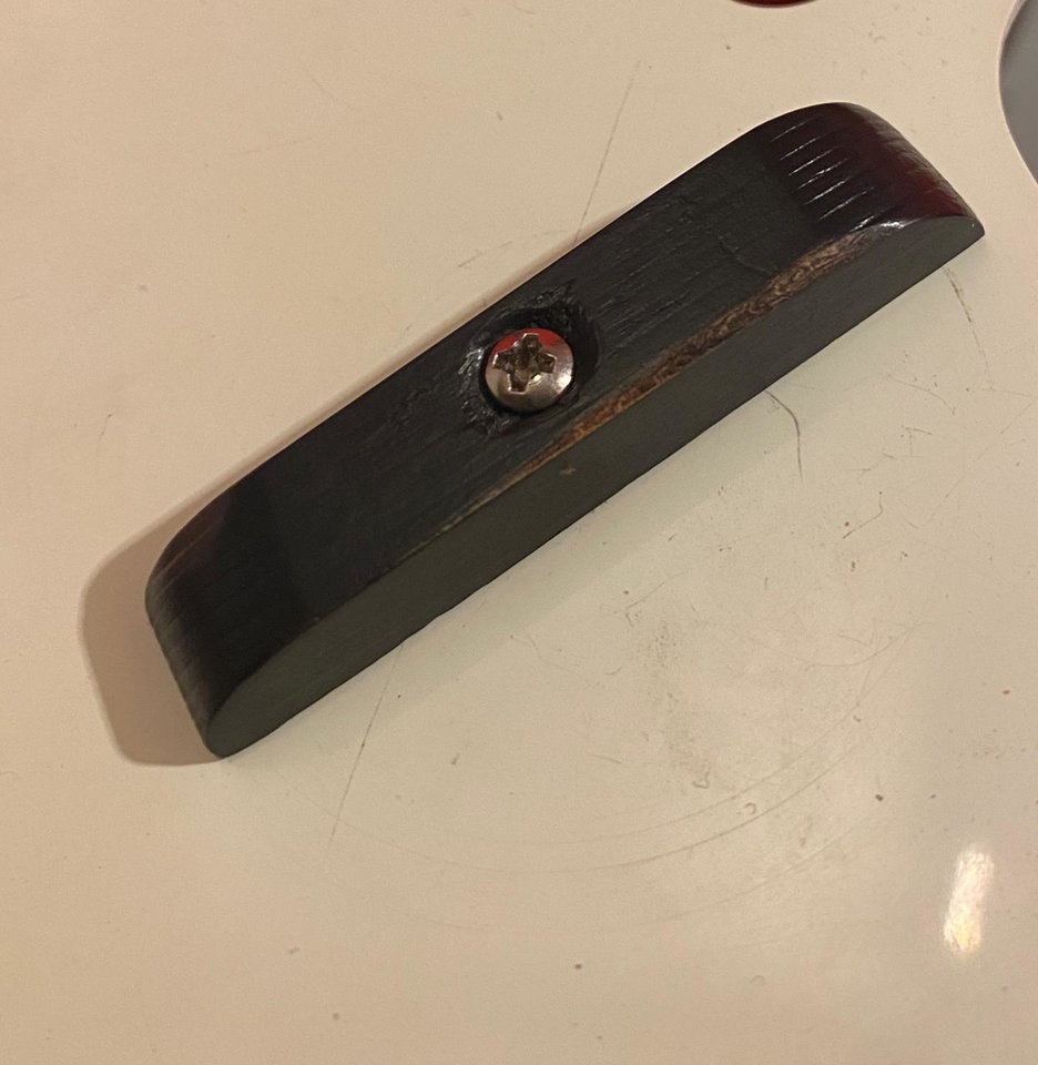

In der Zwischenzeit hab ich dann noch eine Tugbar gebastelt (eine neue, korrekte aus Ahorn wird noch gemacht, zu dem Zeitpunkt hatte ich jedoch kein Ahorn)...

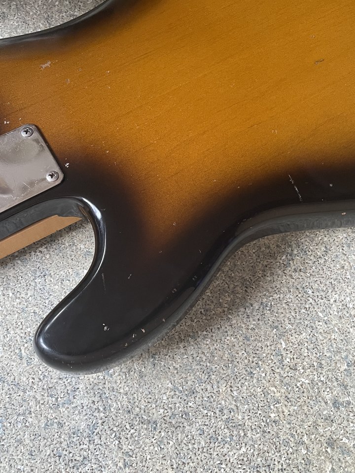

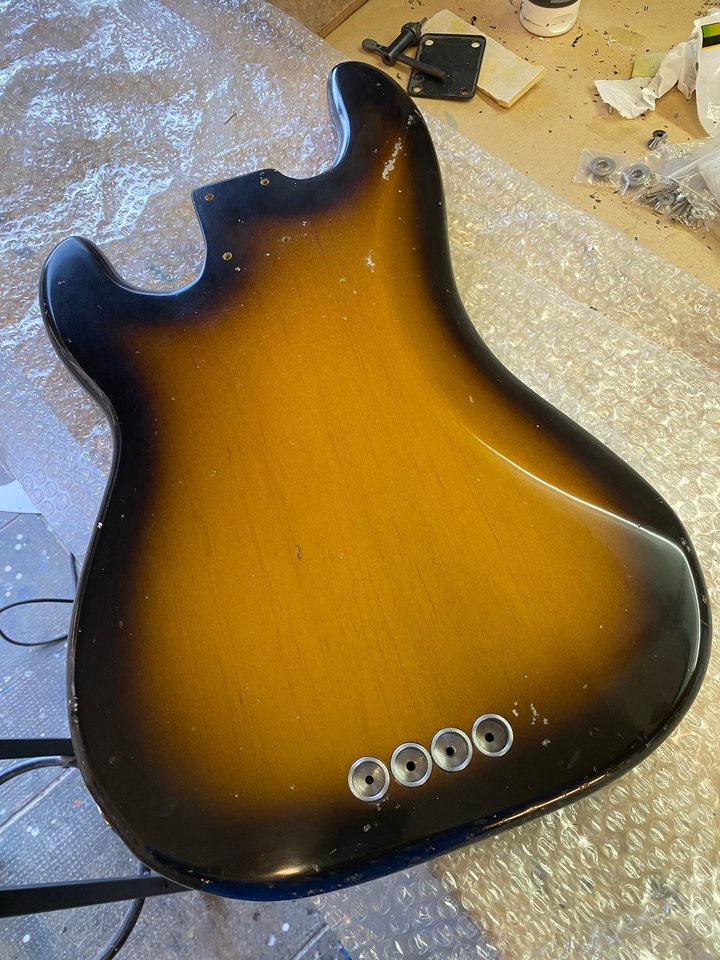

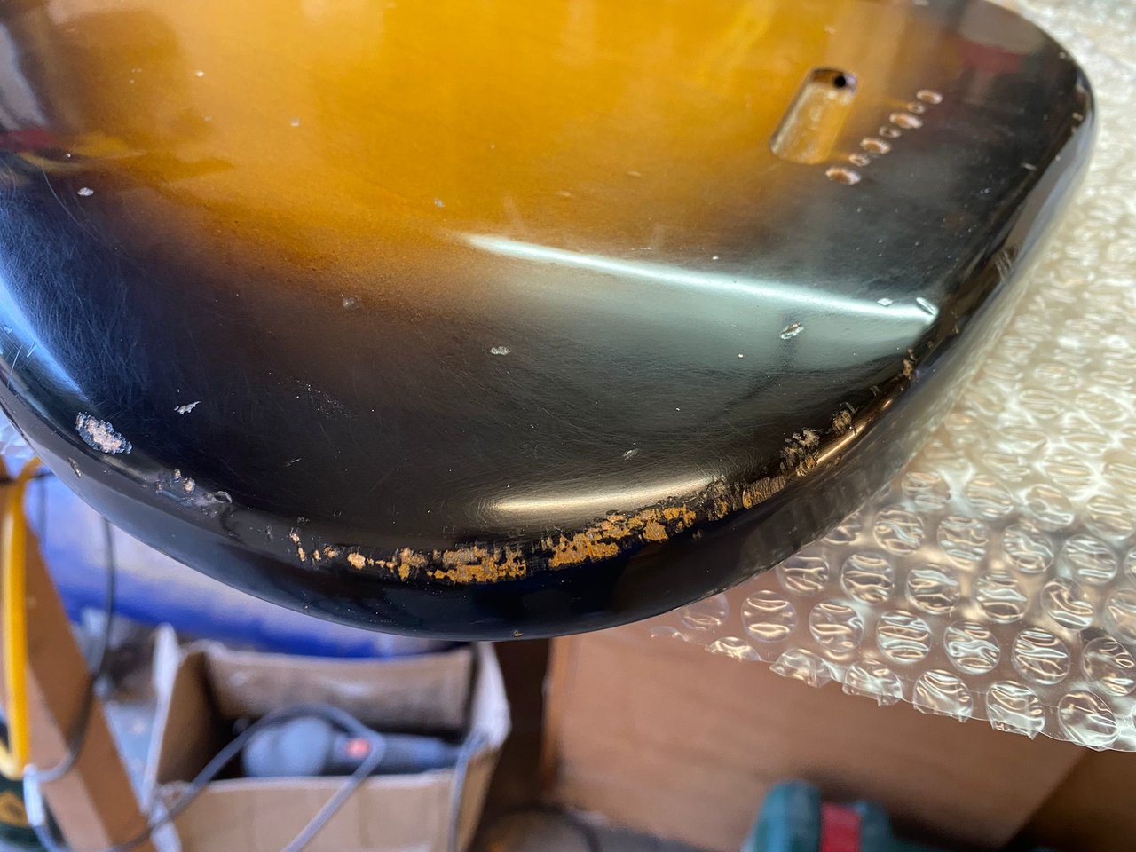

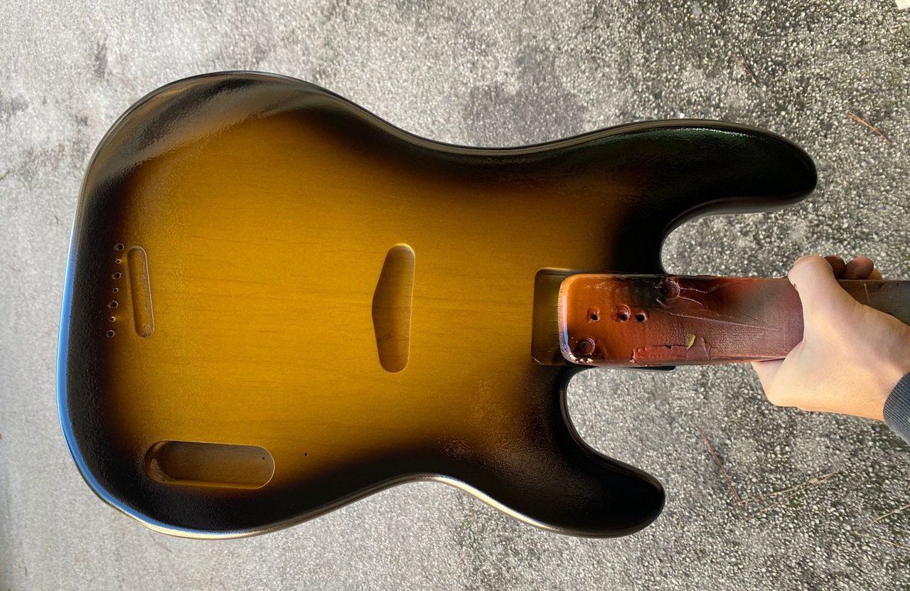

...und aus Italien kam die Meldung, dass der Body den ersten Lack bekommen hatte:
Danach musste er noch mal schleifen usw. und dann kam das Burst :)
Auf dem Bild ist der Lack noch nass ;)

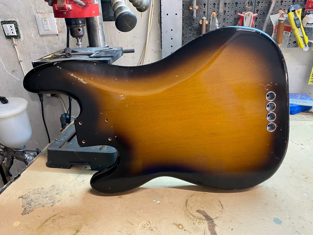

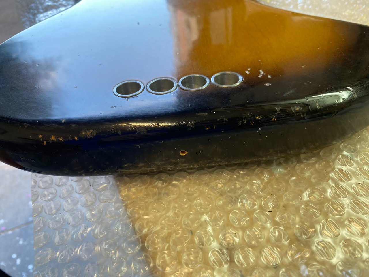

Weiter ging es mit der Zauberei in Italien um dann am auf das fertige Ergebnis hinzuwirken, inkl. Relic & Co:

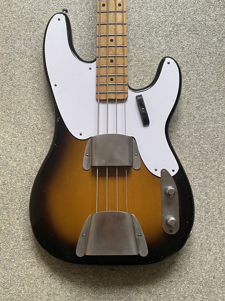

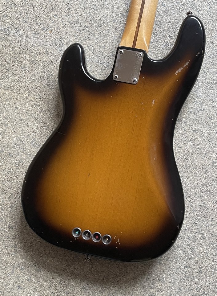

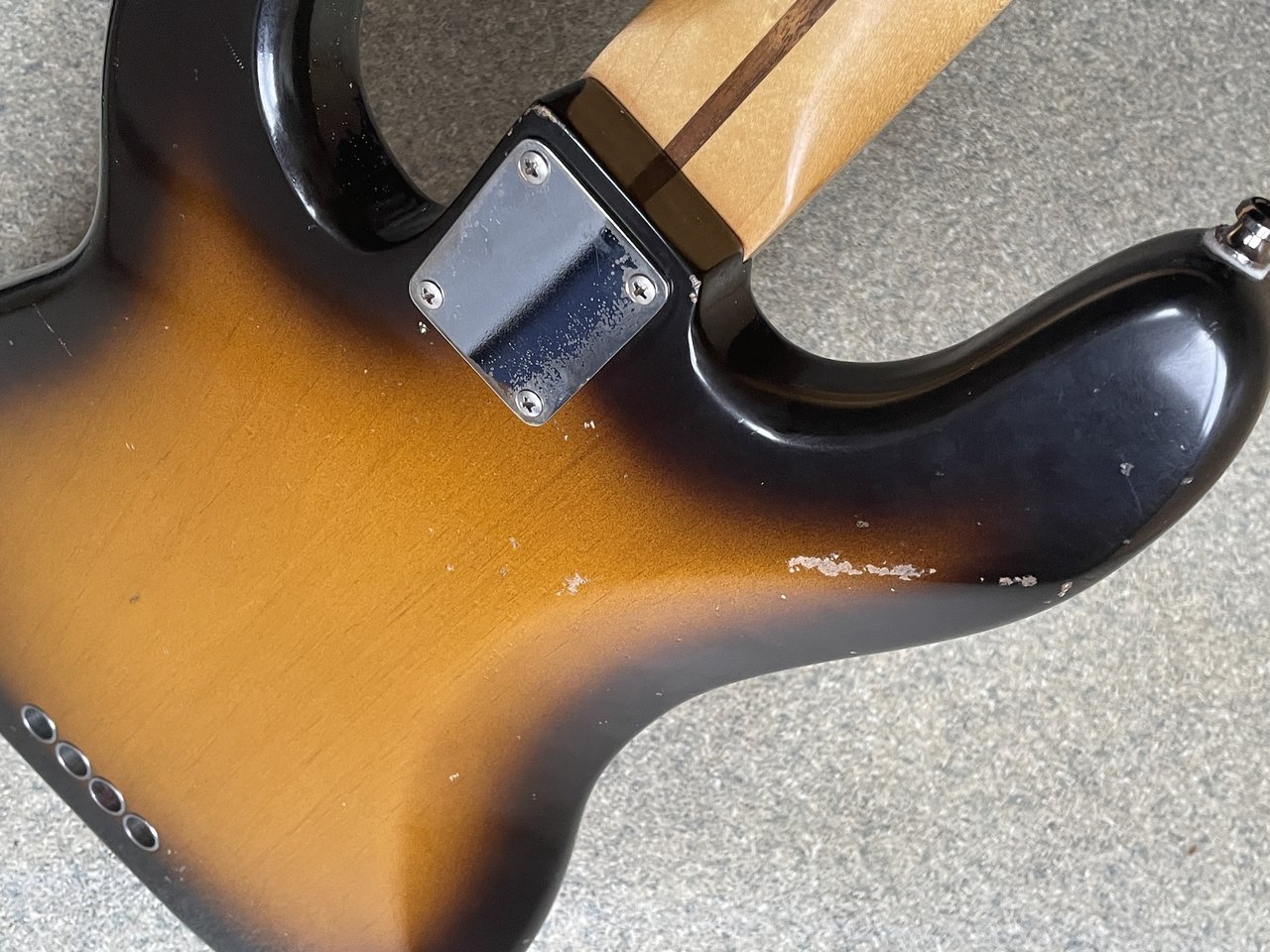

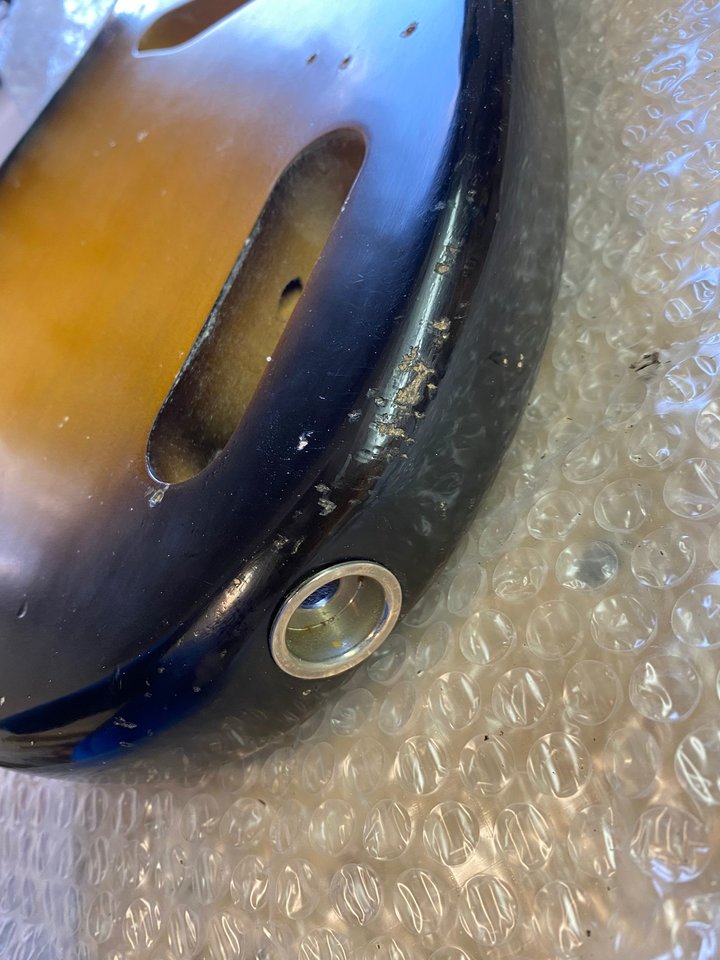

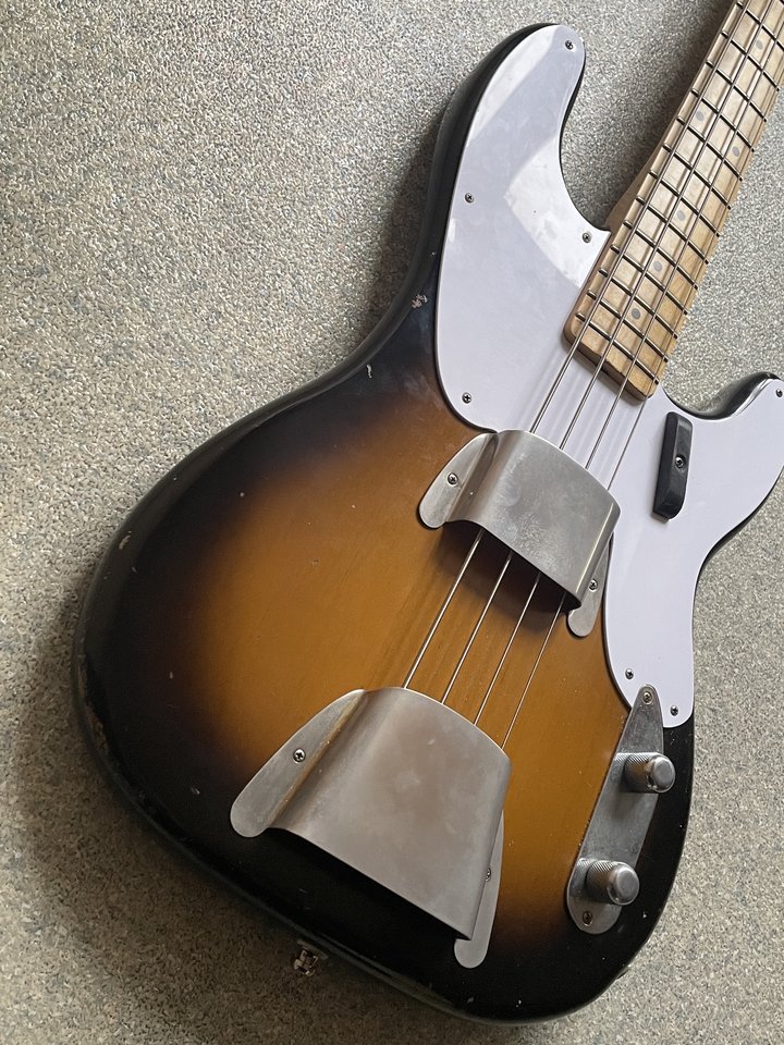

Langsam sah das ganze so aus, wie ich es mir vorgestellt habe. Davide hat definitiv mal wieder gezaubert und seine geschmackvollen Relics sind schon richtig gut (da kann sogar der CS sich eine Scheibe abschneiden ;) )
Es folgte seine Finalisierung und dann ging der Body auf die Reise.

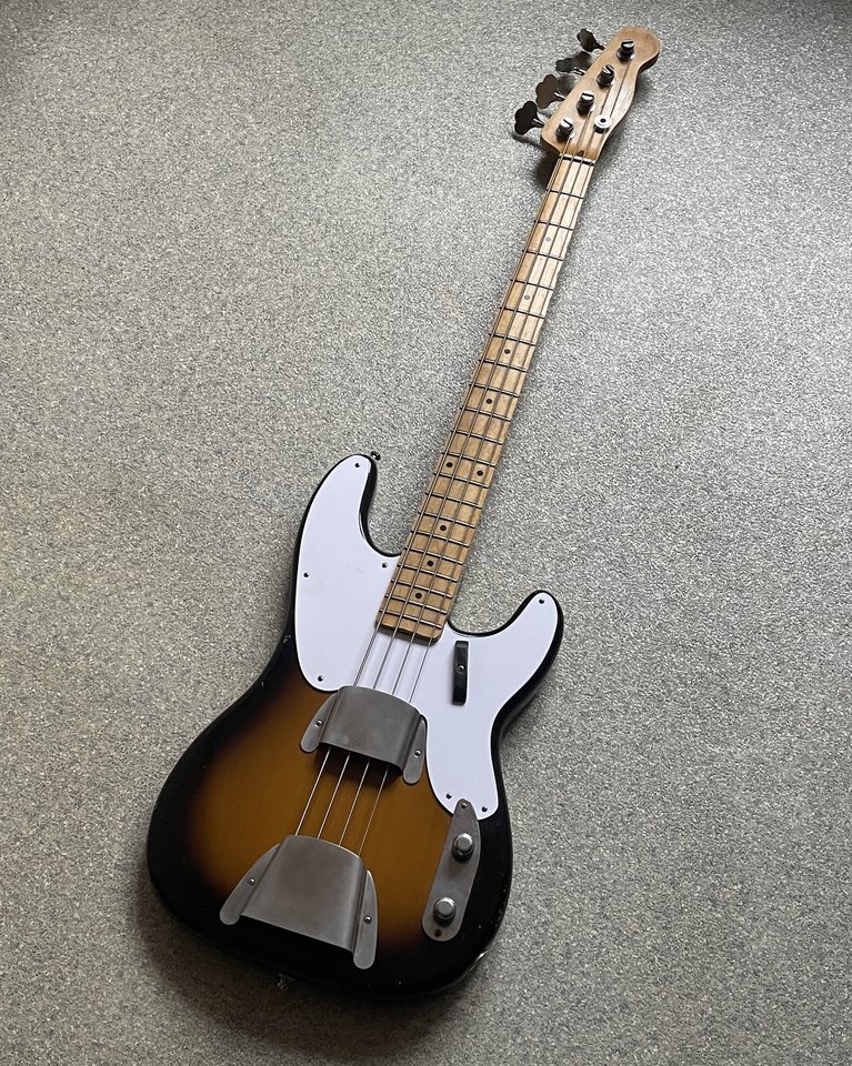

Hier angekommen hab ich ihn dann komplettiert und nun die finalen Bilder:
Noch ein paar Bilder mehr im nächsten Post...
Reaktionen: Gunni, p-basscharly61, Felix1901 und 12 andere
  • #336
Verbaut wurde zunächst mal ein SD Antiquity II dessen grey bobbin ich geschwärzt habe. Die Elektronik besteht klassisch aus CTS mit einem 100nF Kondensator
Komplett mit Lametta wiegt der Bass knapp unter 3,9kg und wenn man ihn nackisch, wie Sting spielen würde, wären es gerade mal 3,6 Kilo
Das allerbeste ist aber, er klingt mindestens so gut wie er aussieht :)

Ich habe dann noch das Bridge und das PU Cover agen lassen, verantwortlich hierfür war Tobias Mohr / TM Relics
Kleine Korrektur, er heißt Till
Aber er macht wirklich einen klasse Job. Die Fotos von der Hardware für den Pino hab ich ja schon weiter oben gezeigt.
