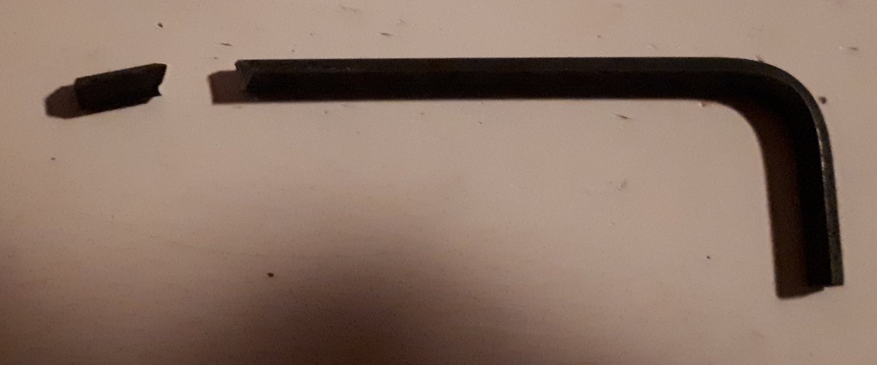

Wollte eben den Halsstab betätigen. Das Truss Rod Wheel hat mein Werkzeug gekillt ....
Wie kann dieses Rad bitte so fest sitzen dass das Ding dessen Name mir gerade nicht einfällt bricht?!
  • #550
Blöde Frage:
Du hattest schon die kurze Seite des Inbus an der Schraube angesetzt, oder?

  • #554
@DanTM kannst du den Inbus tiefer in das SpokeWheel reinstecken? Also, dass es quasi fast an der gegenüberliegenden Seite wieder raus kommt?
Ansonsten darf man den Inbus auch nicht zu dünn wählen und mit Gefühl ran gehen...
  • #556
Versuch macht kluch. Einfach solange immer besseres Werkzeug probieren, bis es nicht das Werkzeug sondern den Halsstab zerfetzt.
... schon mal überlegt, ob das Problem nicht was anderes als das Werkzeug ist?

  • #557
Oder halt zur Sicherheit ein bisschen früher zum Fachmann gehen mit dem Bass.
