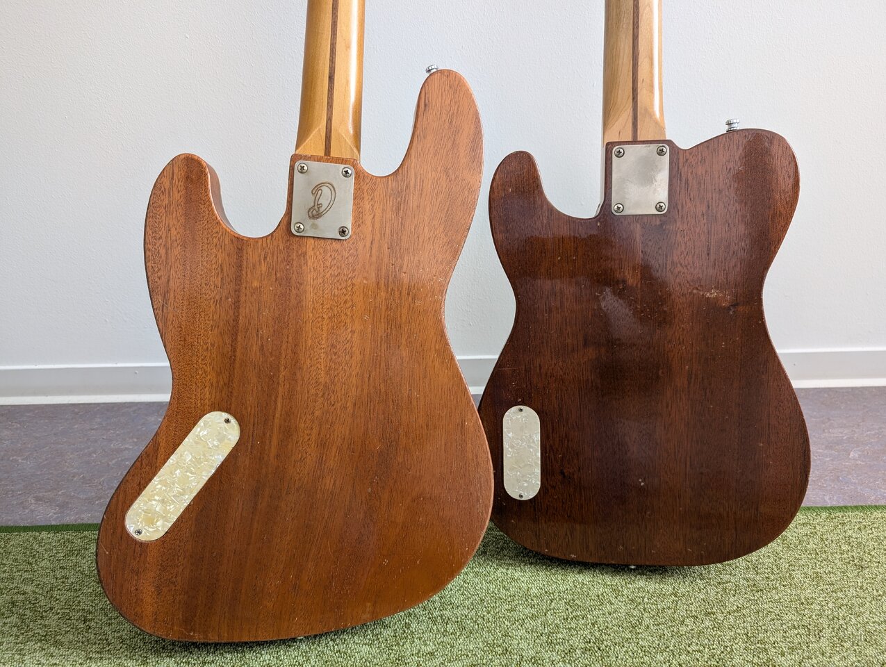

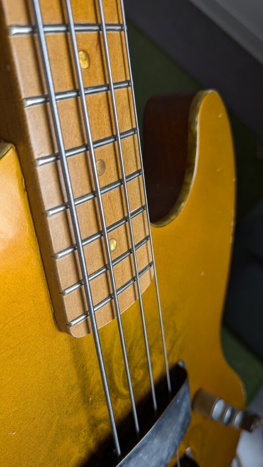

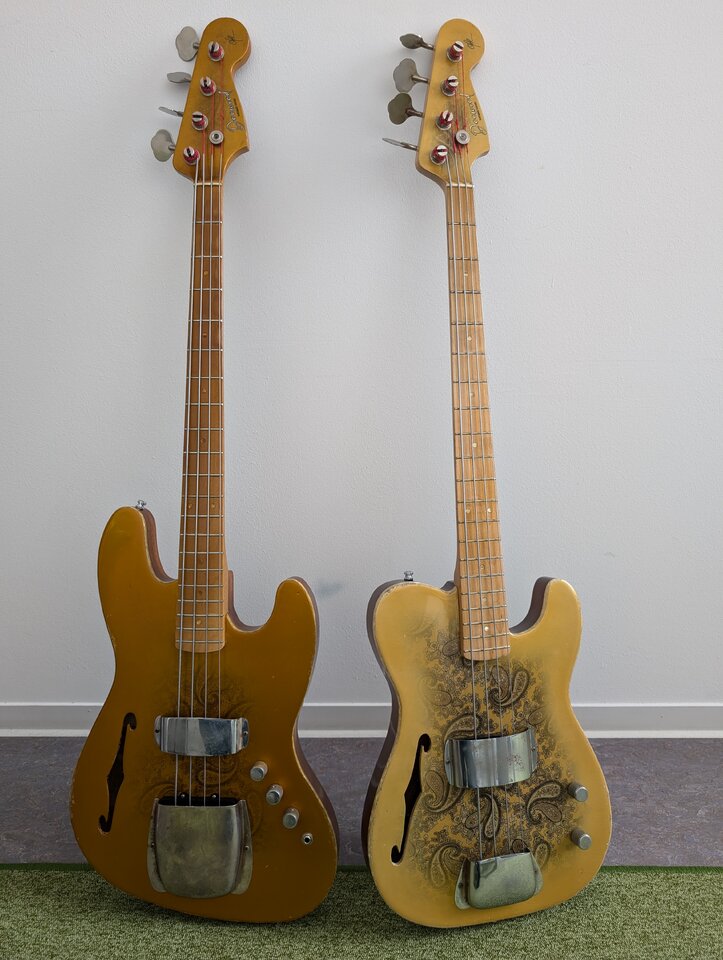

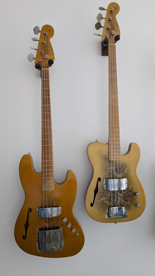

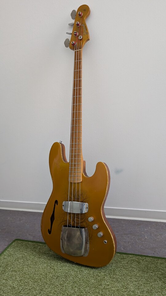

So, das Signature-Pärchen stellt sich dann mal den neugierigen Photographen 🥰
Den P hatte ich ja schon hier vorgestellt.
Der J ist nun mit Fender PV ´62 ausgestattet, dazu kommen die üblichen Flats und geagte Chrome-Hardware. Gerade dieses verwaschene Orange macht nochmal Lust auf vergangene Jahrzehnte finde ich ☺️Das Paisley tritt nicht ganz so extrem in Erscheinung, macht finde ich aber auch nichts.

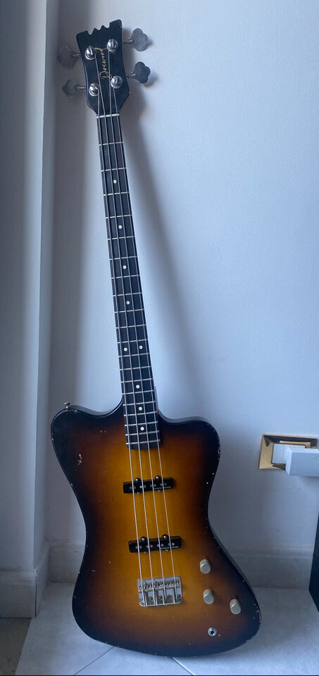

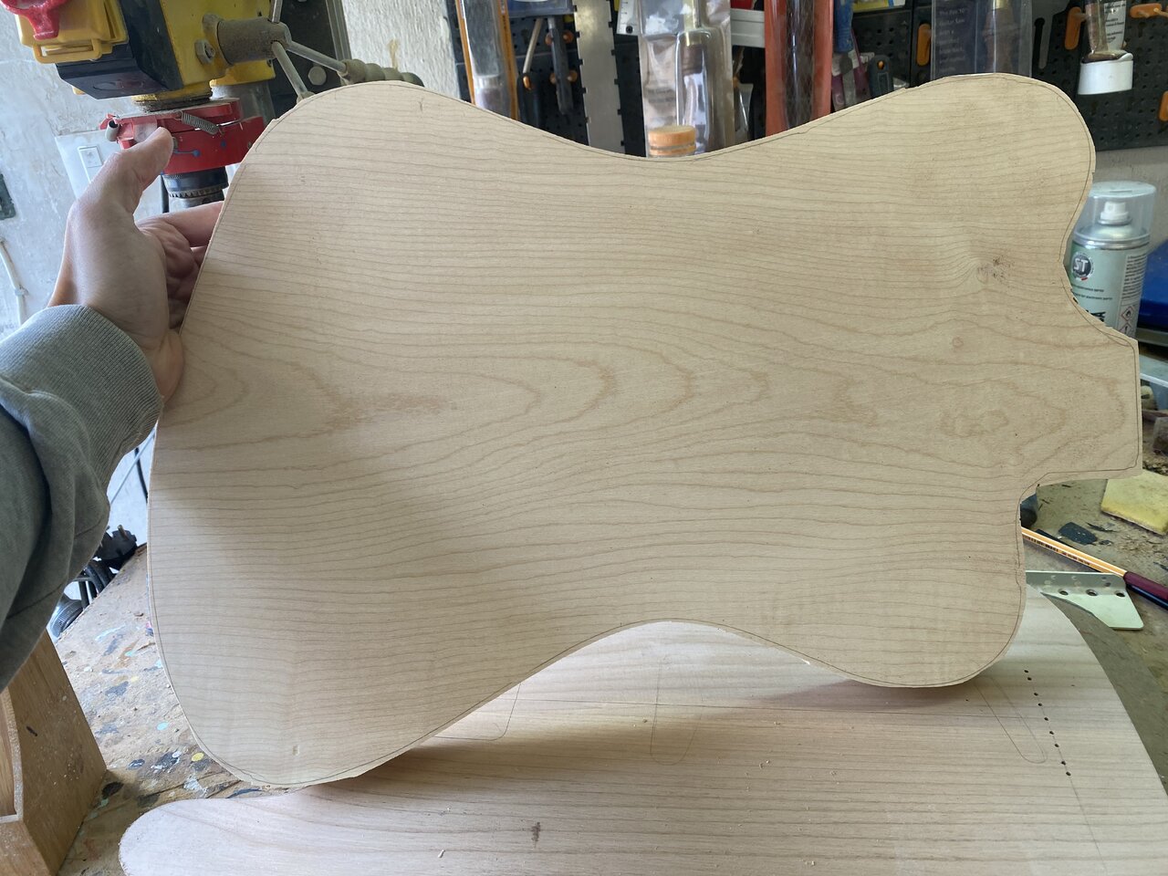

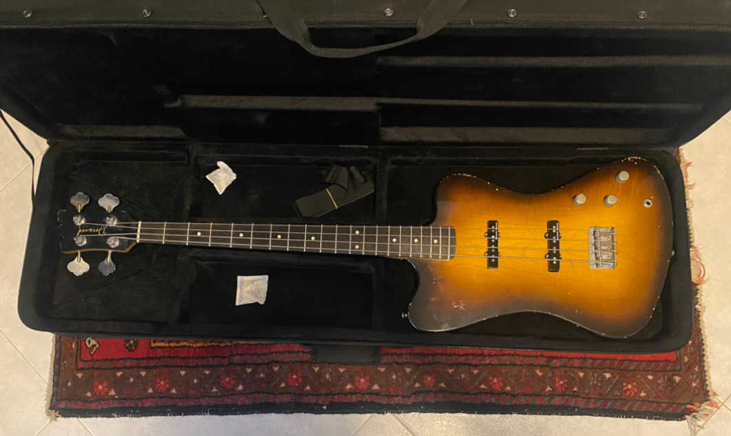

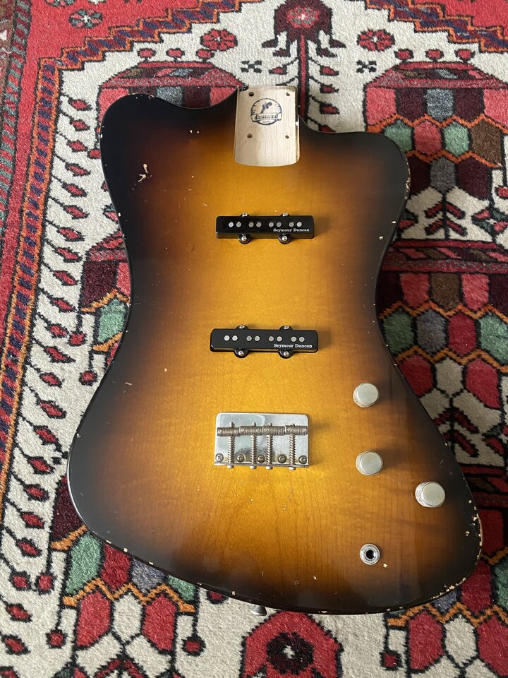

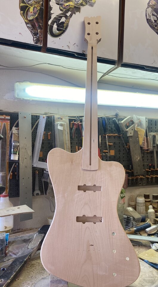

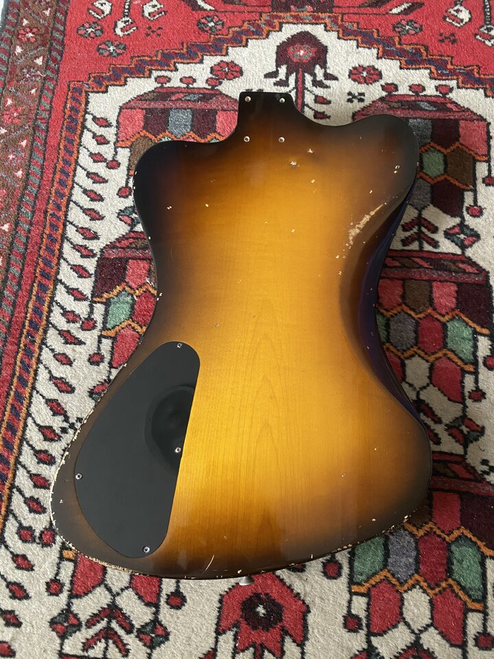

Nun möchte ich auch einmal meinen Docwood vorstellen. Angefangen hat es als ich @tommih privat gefragt habe wie die Docwood Hälse sind. Die Antwort war sinngemäß, er macht mir das was ich haben möchte.
Ok, also eine Idee welche ich schon sehr lange in meinem Kopf habe dokumentiert und bis ins Detail nach Palermo geschickt. Zwei Minuten später die Nachricht, ob ich verrückt sei. Viel zu schwer und überhaupt, aber er würde es machen!
Ich meinte, dass ich mehrere Ahornbässe habe und mir das Gewicht bewusst ist. Ich glaube Davide war so angetan von dem Projekt, dass er direkt los legte. Hätte ich nicht erwartet. Aller 2-3 Wochen kam ein Update und er erkundigte sich mehrmals über Kleinigkeiten. Ein lockeres hin und her als würden zwei Kids heimlich Blödsinn machen. Jedes Mal wenn eine Mail eingetrudelt ist konnte ich nur Antworten wie sprachlos und begeistert ich bin. :eek:
Ein paar ausgewählte Bilder:
Folgende Specs habe ich ihm durchgegeben bzw jetzt noch etwas verkürzt für euch zusammengetragen.
Zu den Farben habe ich ihm noch Bilder von paar 60er Thunderbirds geschickt.
2024 - Non-Reverse Mosritebird
Body:
- non-reverse thunderbird, hard rock maple - 3,2kg
- 5-Screw Fender-Style Bridge, 2x Jazz Bass Pickups
Positions(E String): Bridgepickup Polepiece -> Bridgesaddle ca. 8cm
Neckpickup Polepiece -> Bridgesaddle ca. 19cm
- Fender Style Neck Pocket for Precission/Jazz Necks
- No Pickguard
Color:
- Vintage Nitro 2-Tone Sunburst
- Medium Relic, Cracks, Dots, Belt
- No Armrest Relic
Neck:
- Mosrite Style by Docwood
- Ebony/Black Fingerboard
- Fender Saddle 41mm
- C-Profil like today MiM Necks
- Fender neckpocket, Preci/Jazz
- Docwood Decal
- Docwood Neckplate
Electric:
- Seymour Duncan Hot Jazz Humbucker Stack STK-J2N + STK-J2B (Ceramic)
- Neck Volume CTS 250k TAD 2252, Bridge Volume CTS 250k TAD 2252; Tone CTS 250k TAD 2252
- Potentiometer 6,3mm Shaft, geriffelte weiße Kunststoffachse
- Switchcraft Buchse
- 47nF Kondensator
Hardware:
- Gotoh VTB-4 Aged C Bridge
- Grover 142C Vintage Bass Chrome (aged by Davide)
- Aged Docwood Neck Plate
- Gotoh EPB2 Aged Chrome Strap Buttons
Gesamtgewicht:
- 5,0kg
Die Elektrik werde ich noch etwas abändern, damit sie 1:1 wie bei dem Gibson RD Novoselic ist.
Ich freue mich schon wenn die Saiten das erste mal gewechselt werden. Dann wird das Griffbrett noch geölt.
Achja @ElectricMorus hier ist der Docwood-Thread. Denn wolltest du doch unbedingt abonnieren. :great:
Er und @goldbass haben ihn schon in der Hand gehabt und für nicht ganz so schwer empfunden wie erwartet.

Ich habe es mir so gewünscht weil ICH meine Proberaum-/Livebässe zu 99% etwas tiefer hängend im stehen spiele.
Abnutzungsspuren bei der typischen Armauflage wäre zumindest bei MIR absolut unrealistisch.
Eher würde es Spuren durch das Handgelenk zwischen Pickup und Halsende an der Korpuskante geben.
Aber selbst dort sieht man bei meinem RD nach 13 Jahren noch nichts.
Er heißt jetzt übrigens Wuchtbrumme!
Reaktionen: Sven Blau, ElectricMorus und goldbass
  • #1.272
Bin grundsätzlich kein Fan von künstlichem Relic, aber diese runtergeschliffenen Armrests find ich wirklich grausig.
Ah, es geht eher um das Relic? Das kann ich verstehen. Was ich aber auch eher nicht mag sind slab bodies, also die kantig belassenen Korpi. Da finde ich die weggefräste Kante wie bie den meisten P- oder J-Bässen oder auch Stratocastern deutlich ergonomischer.

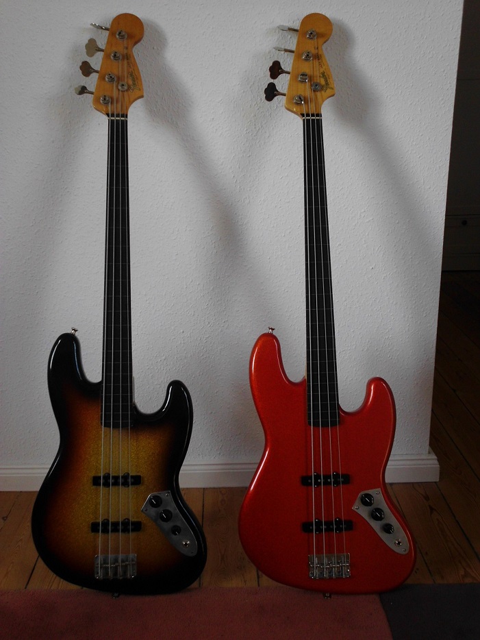

Uiiih, wie schade...
Was bin ich froh, diese beiden mein Eigen nennen zu dürfen!
