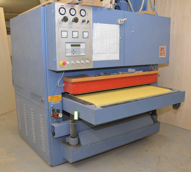

Als Zylinderschleifmaschine meinte ich so was:
Je nach Schleifpapier (Körnung) da drin ist, ist das sehr schonend und das Ergebnis entspricht gefühlt einem Babypopo;-)

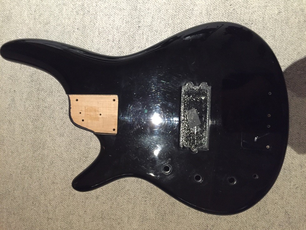

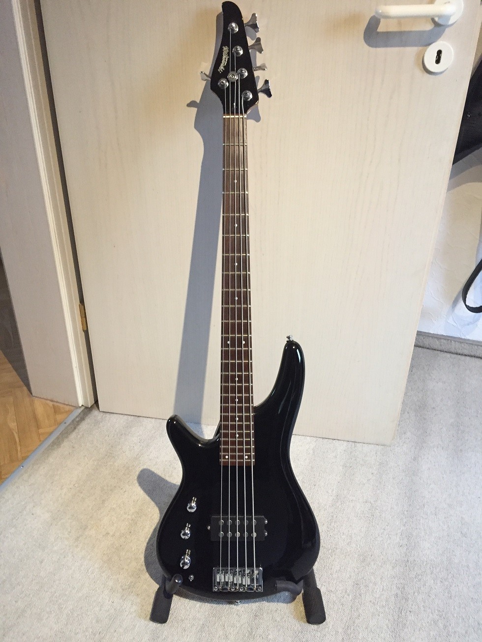

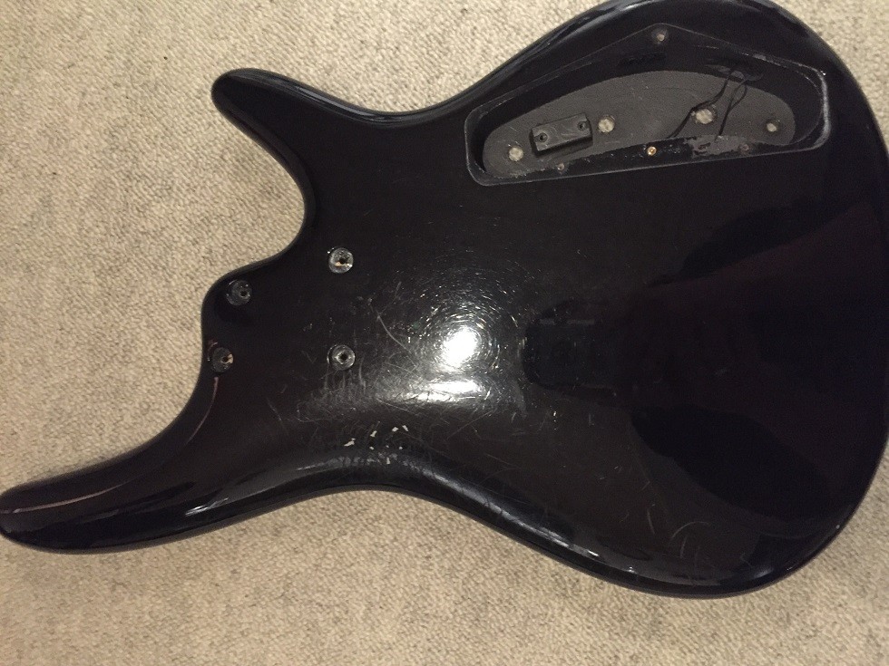

Sieht gar nicht so problematisch aus. Eine Pickuptasche, alles schön abgerundet. Das Zerlegen war auch fast völlig unproblematisch. Hoffe, die 5 Bilder, die ich von der Elektronik gemacht habe, genügen für den Zusammenbau. :D
Neu kommen Brücke (Schwarz, Saitenreiter silber), 3-Wege Schalter (Schwarz, Pin beim Ausbau abgebrochen) und Buchse (Verschleissteil) rein. Eventuell ein Satz neue Mechaniken (silber).
Der Body wird matt, dazu gibts einen neuen, breiteren Hals mit Ahorn-Griffbrett mit schwarzen Diamond Inlays. :I

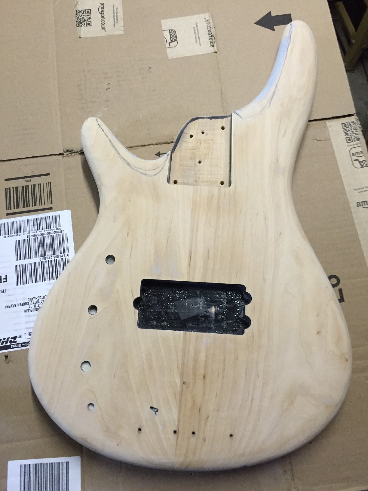

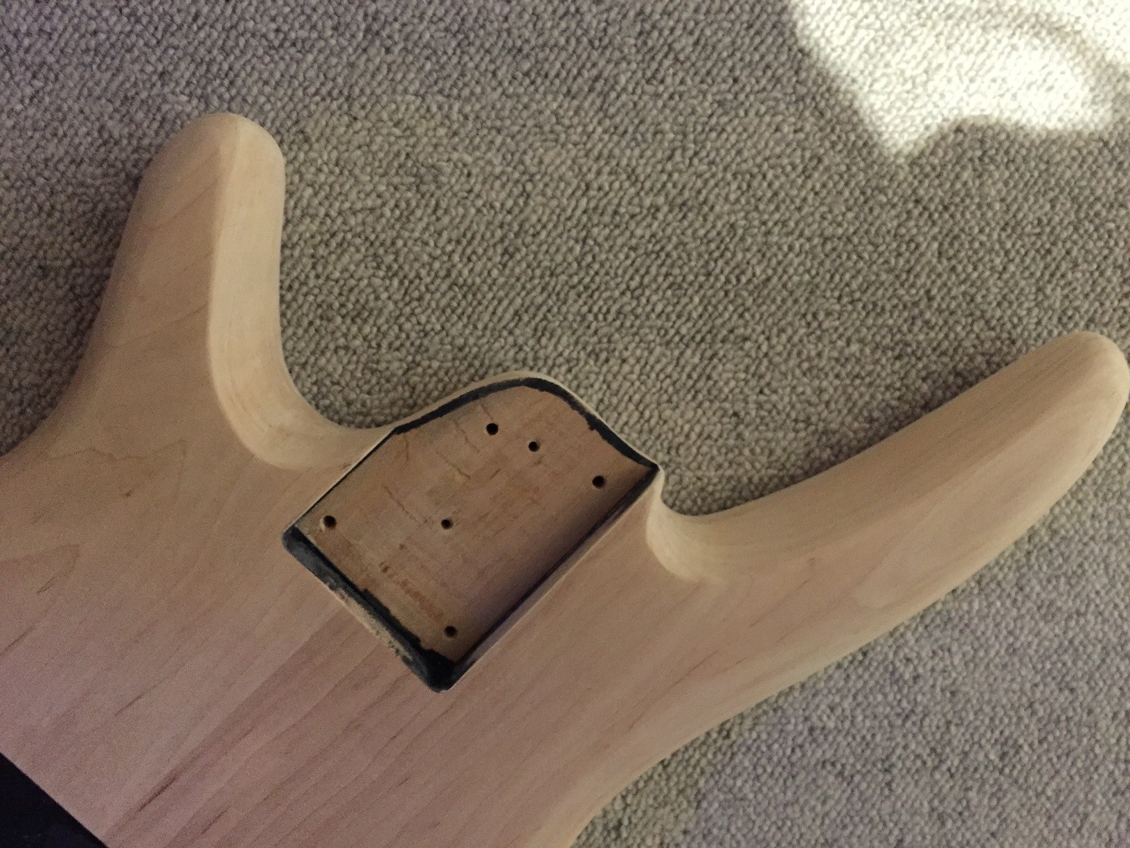

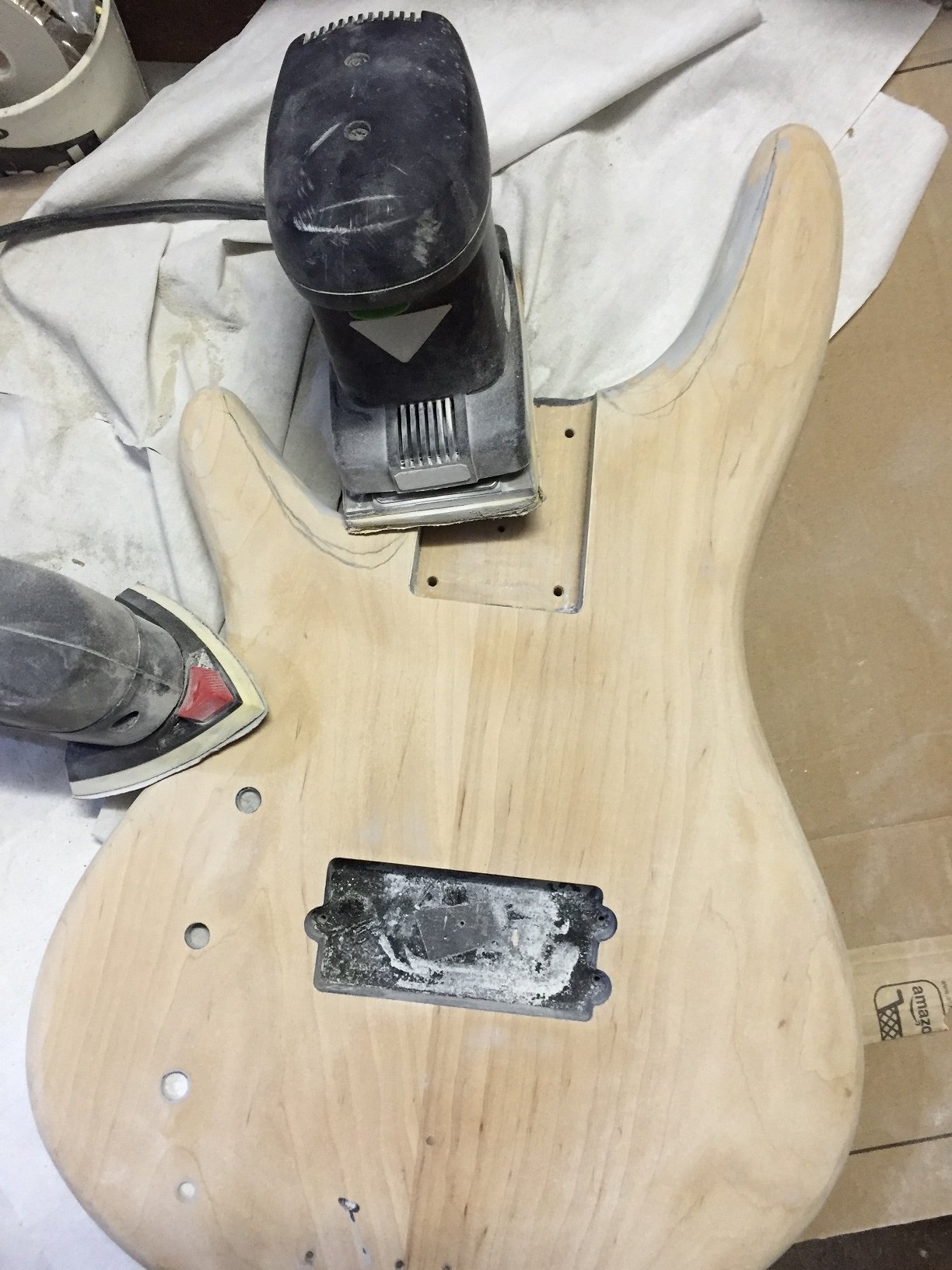

So, der Lack ist ab. War gar kein so großer Aufwand. Habe mich für den "Rutscher" und nen Dreiecksschleifer mit jeweils 120er Papier entschieden. Erste Versuche mit dem Exzenter-Schleifer sahen furchtbar aus, davon würde ich sogar als Laie abraten. Der nächste Schritt in den nächsten Tagen ist nochmal fein mit der Hand drüber schleifen und die "Bodymodification" an den Cutaways machen. Zeitaufwand bis jetzt inkl. Demontage: 4 Stunden.

Yo, Hut ab, da hast du den Lack aber wirklick rasch beseitigt! Hätest du aber gar nicht müssen, du möchtest ja deckend lackieren?
Reaktionen: seppblind und MoSh
  • #32
Ich weiss, aber an den schwierigen Stellen wie Cutaways war ratzfatz das Holz zu sehen. :D Und ich war bereits dreckig, das Werkzeug lag eh da. Die Grundierung war dann schnell abgeschliffen.

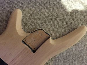

Die Bodymodification ist auch fertig. Scheiss Arbeit, das hat genauso lange gedauert wie das entlacken. Werkzeug: Dremel mit Holzfräser und Schleifpapier in verschiedensten Körnungen. In Matt kommen diese Aussparungen aber richtig geil, denke ich. 8D

  • #35
Ich finde, das ist dir richtig gut gelungen. Hast du den Dremel die ganze Zeit frei Hand geführt? Ich hätte dabei ja Bammel, dass mir das Gerät kurz vor Ende abrutscht und ich 'ne Macke im Holz produziere.
(und so'n Spruch kommt von mir, dem Typen, der Bodies mit'm Winkelschleifer formt B))
Reaktionen: MoSh
  • #36
Dankeschön :bier: Hab nur für die grobe Rundung mit dem Dremel gearbeitet. Den Rest hat eine Bandfeile und gute Handarbeit erledigt.

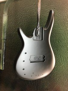

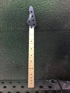

Er hat einen Acryllack verwendet. Hier nochmal aktuelle Pics vom Body und vom komplett neuem Hals mit Griffbrett.
Mit ein paar neuen Teilen von Rockinger, den Kosten für Lackierung, neuem Hals und Versand liege ich aktuell bei 410€. :D
Heute kam die Versandbestätigung, hoffe das Ding Anfang ist nächster Woche hier. Dann gehts an den großen Zusammenbau. Ein wenig Probleme könnte die Elektronik bereiten. Eigentlich habe ich alle abgelöteten Kabel markiert, aber wer weiß. Das wäre der worst case, wenn das Ding zusammen gebaut ist und kein Ton rauskommt. :-(
