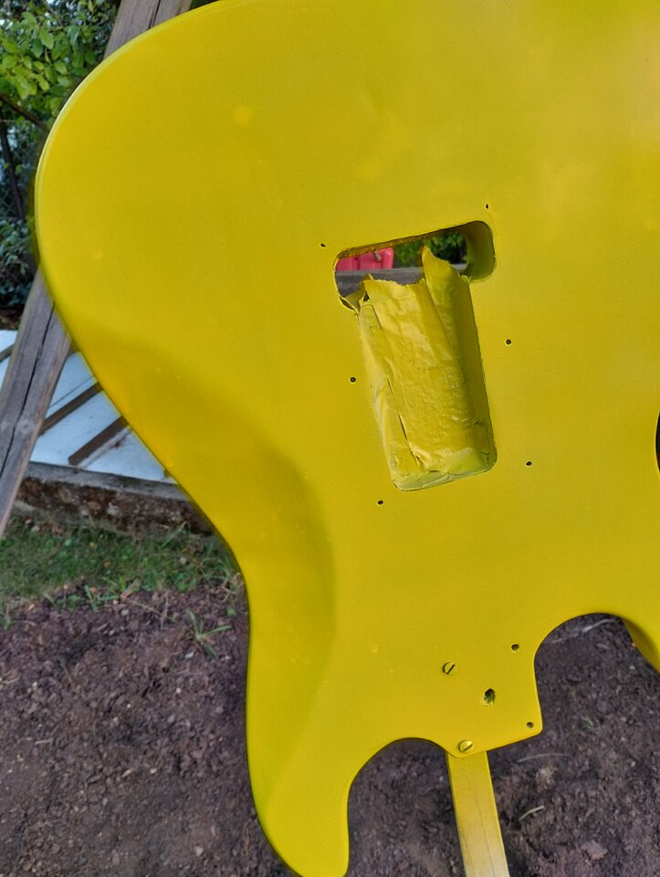

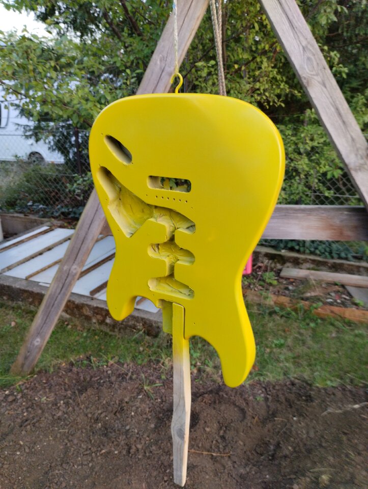

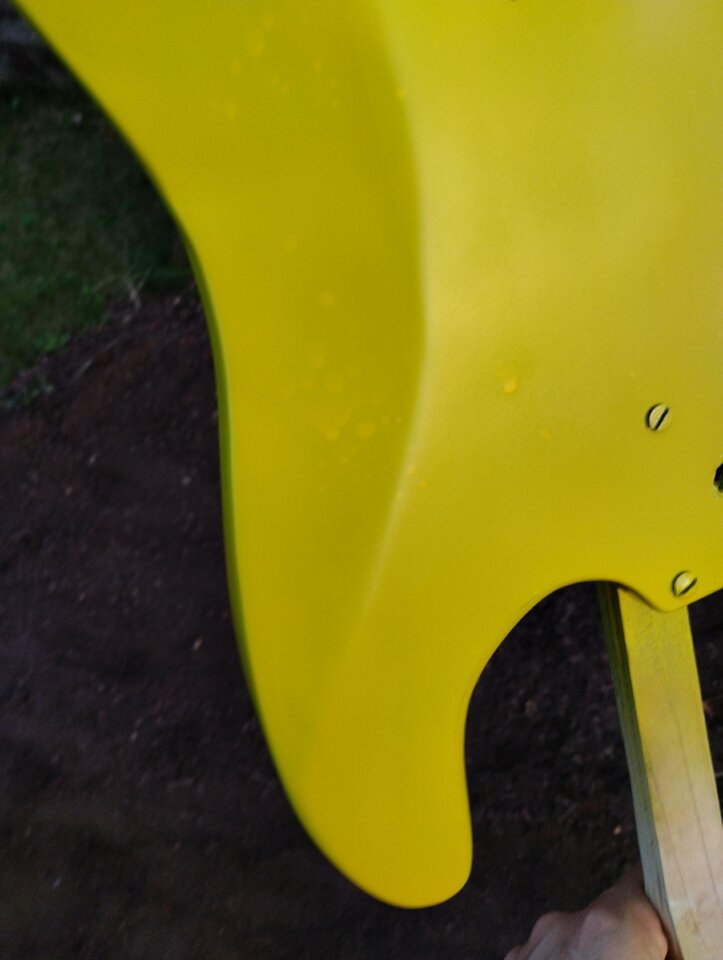

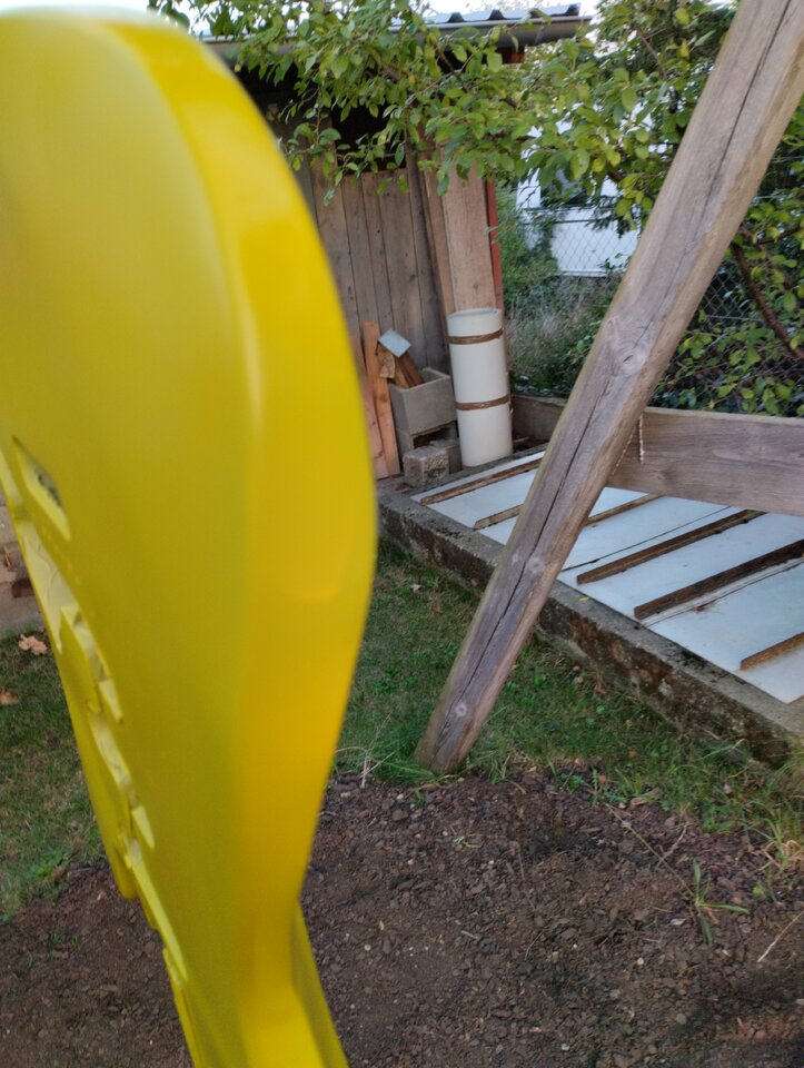

Heute habe ich 2x lackiert.
Leider habe ich aber ein wenig geplatzt:
2 Stellen mit Tränen. Und am ärgerlichsten ist auf der Rückseite richtige Tropfen (Finger steht zu weit am Spray-Knopf über, wird immer mehr angenebelt mit Lack. Irgendwann bildet sind dort ein Tropfen und wird auf den Korpus geschleudert.
Wie bekomme ich das wieder weg?
600er Schleifpapier? 1000er?
Wenn ich morgen nach 24h nochmal lackieren, muss ich da anschleifen. Wenn ja - mit welchen Schleifpapier?

Hmmm, hat ziemlich gespuckt. Hast Du die Dosen richtig warm gemacht? Die Tropfen kannst Du feucht schon wieder wegtupfen, nach dem richtig trocknen alles nochmal nass anschleifen und drüber lackieren. 1000er ist in diesem Stadium OK, aber sehr vorsichtig arbeiten, damit man nicht direkt durchschleift. Und der Lack muss richtig durchgetrocknet sein, also lieber zwei/drei Tage warten.

Ich habe die Erfahrung gemacht, dass diese Nasen echt schlecht wegzumachen sind und habe fast bis auf die Grundierung zurückgeschliffen. Das habe ich mit 800er angefangen und wenn es zu lange dauert, halt mit gröberem Korn.
Wichtig ist halt, dass die Dose gut durchgewärmt ist (ich habe die immer im Heizungsraum stehen) und die Umgebungstemperatur nicht zu niedrig wird. Langsam kommen wir in die Zeit, wo ich draußen eher nicht mehr sprayen würde.

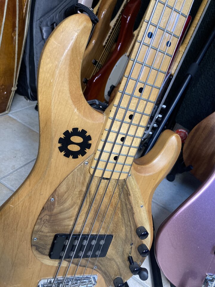

Man kann auch Glück haben, wie ich ein meinem Hohner Jack, da hab ich mit einem normalen Föhn den schwarzen Lack super easy runter bekommen und die klare Grundierung blieb perfekt erhalten.
so ging es mir mit meinem Stingray auch, ergebnis ist daß ich den ao seit über 30 spiele - mit ner mattierten klaren grundierung. alles echt geaged.

Ich stelle die Dosen immer für 15 Minuten in richtig warmes Wasser, so 40° sind kein Problem. Dadurch zerstäubt der Lack an der Düse besser. Wenn man ans Ende der Füllung kommt, fangen aber alle Dosen an zu spucken, also am besten sofort aufhören, wenn Du merkst, dass die Dose leer geht.
Ich meinte mit "in dem Stadium", dass Du nur einen Zwischenschliff vor der nächsten Lackschicht machst. Zum glatt Schleifen von Hochglanzlack gehe ich bis 5000 hoch, bevor on zwei Durchgängen poliert wird.
