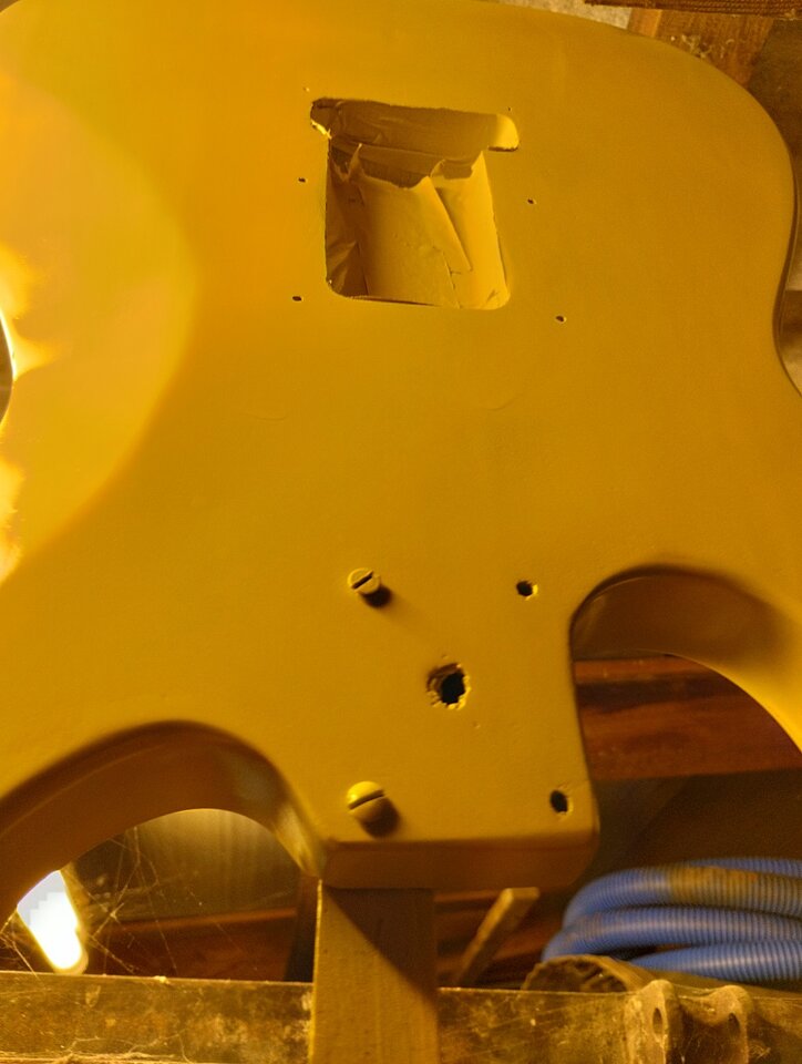

Ich hab mir gestern übrigens nochmal bei Tageslicht die vierte Schicht im Detail angesehen. Eigentlich schaut es wirklich nicht so schlecht aus!
Vor allem die Seiten sind schön deckend und haben eine kräftige Farbe. Nur an der Front und Rückseite muss ich die Farbe gleichmässig nochmal drüber.
Über eine Linie mit einem Streich mit Spray drüberzugehen ist eben doch einfacher als eine ganze Fläche gleichmässig zu sprayen.
Aber ich bin jetzt sehr zuversichtlich, dass dann auch die durchscheinenden Flecken weg sein werden.
Heute am späten Nachmittag werde ich nochmal mit 2000er anschleifen und dann 2x mit Spray drübergehen mit Hauptaugenmerk auf Front und Rückseite.

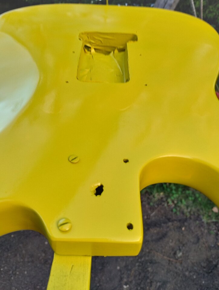

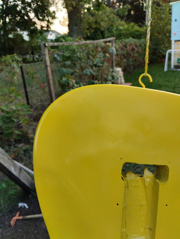

  • #84
In Ö gibt es den Spruch "Vom Hudeln (= etwas übertrieben schnell erledigen) kommen Kinder. "
In meinem Fall trifft vielmehr zu "Durch Kinder kommt man ins Hudeln."
Das passiert wenn man schnell den Zeitraum zwischen "Sohn zum Fussballtraining bringen und 10monate alte Tochter ist eingeschlafen - ich spraye schnell eine Schicht drüber..." nutzt....
Das Gute zuerst:
Die Front und die Seiten schauen sehr gut aus. Damit bin ich zufrieden.
Das Schlechte:
Die Rückseite, hat 3(!) neue Tränen - NEW RECORD! Irgendwie bringe ich es immer fertig, zu Beginn auf der Rückseite zu pfuschen. Keine Ahnung wie ich das fertigbringe. Vermutlich zu wenig Abstand. Wahrscheinlich sollte ich mich zuerst mit einem Testobjekt eingrooven.
Da es allerdings die Rückseite ist, werde ich versuchen die Tränen mit 1200er abzuschleifen und nochmal eine Schichte sprayen.
Dann lass ich es gut sein.
Mit Politurpaste werde ich nochmal drübergehen.

  • #86
Du kannst eine Cutterklinge als Ziehklinge verwenden:
Brichst sie so kurz, daß du sie noch gut halten kannst und schabst dann im 90° Winkel über die Lacknase. Wenig Druck!
Der Vorteil ist sie Stabilität: Die nimmt (bei richtiger Handhabung) nur die erhöhten Stellen ab (Lacknasen); im Gegensatz dazu wölbt sich Schleifpapier immer und schleift auch an unerwünschten Stellen.
Wenn alles sehr gut durchgetrocknet ist, kannst du die Fläche hochpolieren.

  • #87
Das Gute zuerst:
Das Schlechte:
Anhang anzeigen 725957Anhang anzeigen 725958
Anhang anzeigen 725956Anhang anzeigen 725959
Ich probier es einmal.
  • #90
Ich hab eine Rasierklinge benutzt und es hat tadellos geklappt.
Die Tränen und alten Tropfen sind allesamt weg.
Danke für den Tipp! Jetzt schaut der Korpus (fast) tipptop aus.
Nie wäre ich auf die Idee gekommen so überschüssigen Lack zu entfernen...

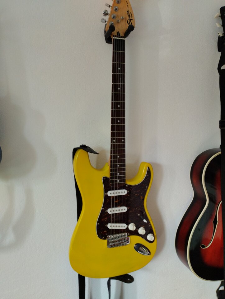

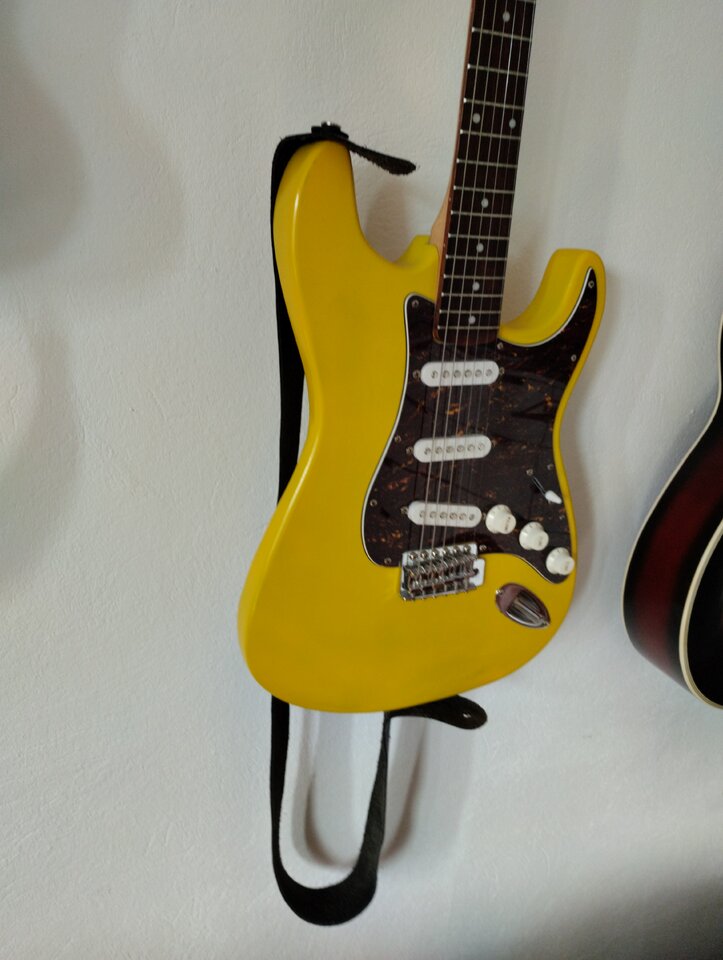

Jetzt hat es mir gereicht und ich habe die Strat trotz Schönheitfehler zusammengeschraubt...
Und siehe da - abgesehen von der unperfekten Lackierung, finde ich die Farbkombi Ral1021(Verkehrsgelb)+Tortoise echt geil.
Die Strat schaut in meinen Augen tausendmal cooler aus als im langweiligen 0815-Schwarz.
Vielleicht starte ich im Frühjahr einen neuen Versuch, schleife drüber und lackiere neu mit dem richtigen Filler.
Vielleicht auch in RAL 6011 Resedagrün statt Gelb.
Ich hab auf jeden Fall durch meinen kleinen Spraycan-Job sehr viel dazugelernt weil ich kaum ein Fettnäppchen ausgelassen habe...
Aber aus diesen Fehlern lerne ich am meisten.
Vielen Dank bei euch allen für eure Unterstützung und euer Wissen!
Ihr seid großartig!

  • #95
Schön. Und die Rückseite? 😬
Reaktionen: Metalfist
  • #96
Glückwunsch! Ist doch ganz cool geworden...
Übrigens, ich hab gelesen, dass du Duplicolor verwendet hast...nur als Tip fürs nächste Mal: Nitro lässt sich wesentlich einfacher lackieren als Acryl :)
  • #97
Muss ich noch fotografieren.
Aber nach einer kleinen Korrektur schaut sie besser aus als die Vorderseite :D:D

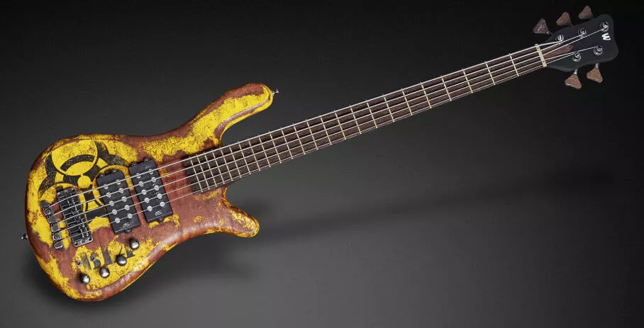

Eines meiner Lieblingsdesigns ist nach wie vor der Biohazard Streamer :lechz::lechz::lechz:
Der Typ im Warwick-Customshop hat auch nicht ordentlich Sprayen können.
Schaut mal wie viele Flecken mit Holz er das ausgelassen hat... ;-)
Ein Biohazard Sticker noch drauf und fertig! :D
