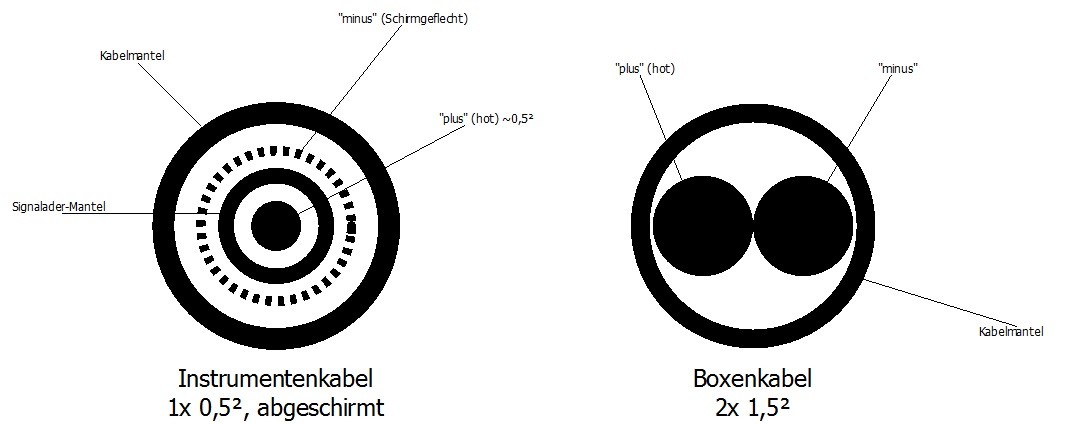

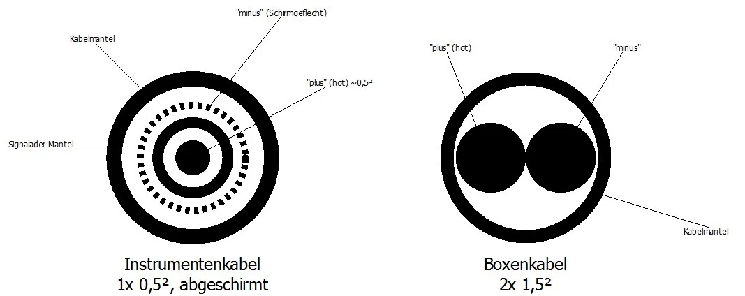

dein ~0,5² einadriges (hot/"plus"), geschirmtes ("minus") Instrumentenkabel fackelt u.U. ab.
