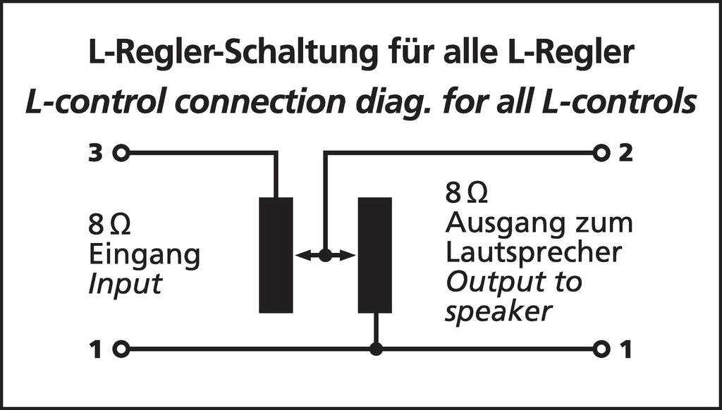

Äh, könnte mir mal bitte jemand so nen L-Regler erklären? Die "Diagramme" beim T geben nicht mehr als Einbaumaße her. Das Ding hat aber drei Anschlüsse. Welchen davon muß ich warum womit verbinden? Link zu einer Erklärung reicht mir ggf. auch.
Edit hat grad das hier gefunden:
Heißt das, daß ich Pin2 nicht verbinden soll? Wozu ist der dann da?
  • #105
An 1 und 2 klemmst du den Hochtöner, an 1 und 3 die Weiche.
  • #106
Achso, dann hatte ich das falsch interpretiert. Ja, so isses logisch.

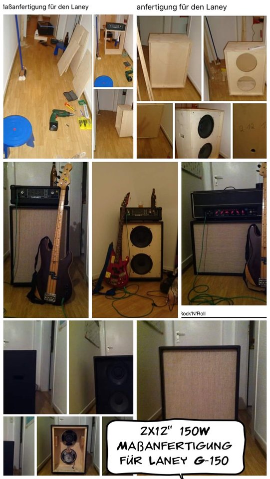

...die Maße ergaben sich durch den Laney & die Lautsprecher und was da so an Birkemultiplexresten im Baumarkt auf mich gewartet hat...Tolex hat ich noch über...Anschlußterminal lag noch rum & den edlen Bespannstoff hab ich im Gebrauchtmöbelhaus der AWO erstanden.
Denk nich drüber nach, wie...mach‘s einfach!​
PS: Und wenn se nich‘ geil klingen würd, würd‘ ich se hier auch nich anpreisen :bier:

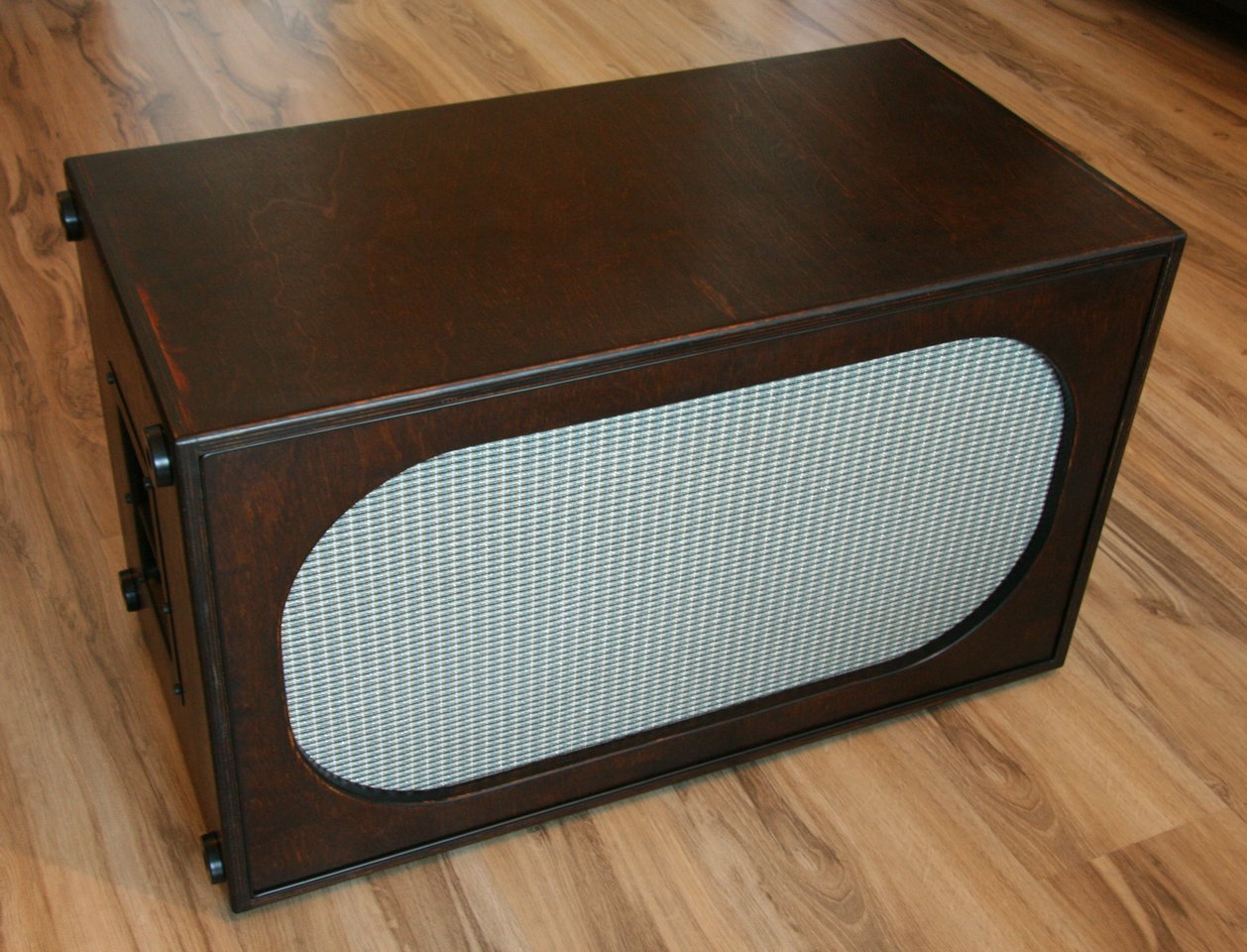

Aber nun zum Thema: nach meinem ersten Versuch einer 2x12er mit ca 100 l Netto-Volumen plane ich gerade einen Nachbau der großen 2x12er FMC. Da ich mir jedoch die Möglichkeit eines Marshalls oben drauf nicht verbauen möchte, soll die Kiste 75 cm breit bzw. hoch werden. Bei FMC sind die Außenmaße H/W/D: 70/62/41. bei konstantem Volumen würde das für meine angestrebte Breite eine Tiefe von 38,3 cm ergeben. Hat dieser Unterschied in der Tiefe einen Einfluss auf die Basswiedergabe? Wenn ich das Gehäuse etwas größer gestalte und eine Tiefe von 40 cm baue wird das Volumen um ca. 8 l größer. Wie groß wird der Einfluss auf die Effizienz der Box sein bzw. hat dies bis auf die minimal Erweiterung im Tiefbassbereich weitere Auswirkungen?
Als Lautsprecher verwende ich die FMC/Sice 12er, deren Tiefmitten ich bei meiner aktuellen Box sehr zu schätzen gelernt habe. Bei dem neuen Projekt überlege ich den möglichen Frequenzbereich nach oben hin zu erweitern. Hochtöner scheidet aus, da mir das geklingel immer auf die Nerven geht. Die Frage ist jetzt, ob es entweder ein 6er bis 6,5 kHz oder ein 6er bis 10 kHz sein soll. Ankoppeln würde ich sie bei ca. 3 kHz. Macht bei so einer Konstruktion ein Tiefpass für die beiden 12er Sinn?
Hier noch ein Bild meines ersten Projekts:
Reaktionen: LovinRomance, E-A-D-G, FF und 7 andere

Leider ist Sie für eine 2x12 zu klein geworden, wodurch mir bei geringeren Lautstärken zuhause die Bässe etwas zu leise sind. Daher auch der Betrieb als 1x12er... In Zukunft wird sie ersteinmal eine Zwischennutzung als Schnapsschrank im Wohnzimmer fristen und vielleicht mal für Gitarre genutzt. Denn geschlossen funktioniert Sie sehr gut, wenn man den Systembedingten geringeren Bass akzeptiert.
Die Form der Bass-Reflex-Öffnungen ist laut dem "Handbuch der Lautsprechertechnik" von F. Hausdorf [2013, Visaton GmbH & Co. KG] nicht weiter relevant, so lange die Fläche der Öffnung bei gleicher Länge des Kanals, dem des Rohrs entspricht. Die Fläche ist dabei laut genantem Buch möglichst groß zu wählen, da dann die Strömungsgeschwindigkeit im Bass-Reflex-Kanal abnimmt und damit Strömungsgeräusche und Reibungsverluste reduziert werden.
Damit der infolge der größeren Bass-Reflex-Öffnung lange Kanal in die Box passt, muss die Box eine entsprechende Tiefe aufweisen. Weiß jemand, ob dies der einzige Grund für die, im Vergleich zu normalen Boxen, größere Tiefe von Bass-Boxen ist?
  • #119
In dem Zusammenhang frag ich mich grad, ob man den Kanal/die Kanäle nicht auch um 90° gebogen in die Box führen kann. Ist dann zwar kein Standard-Bauteil mehr, sollte aber mechanisch relativ problemlos umsetzbar sein.
