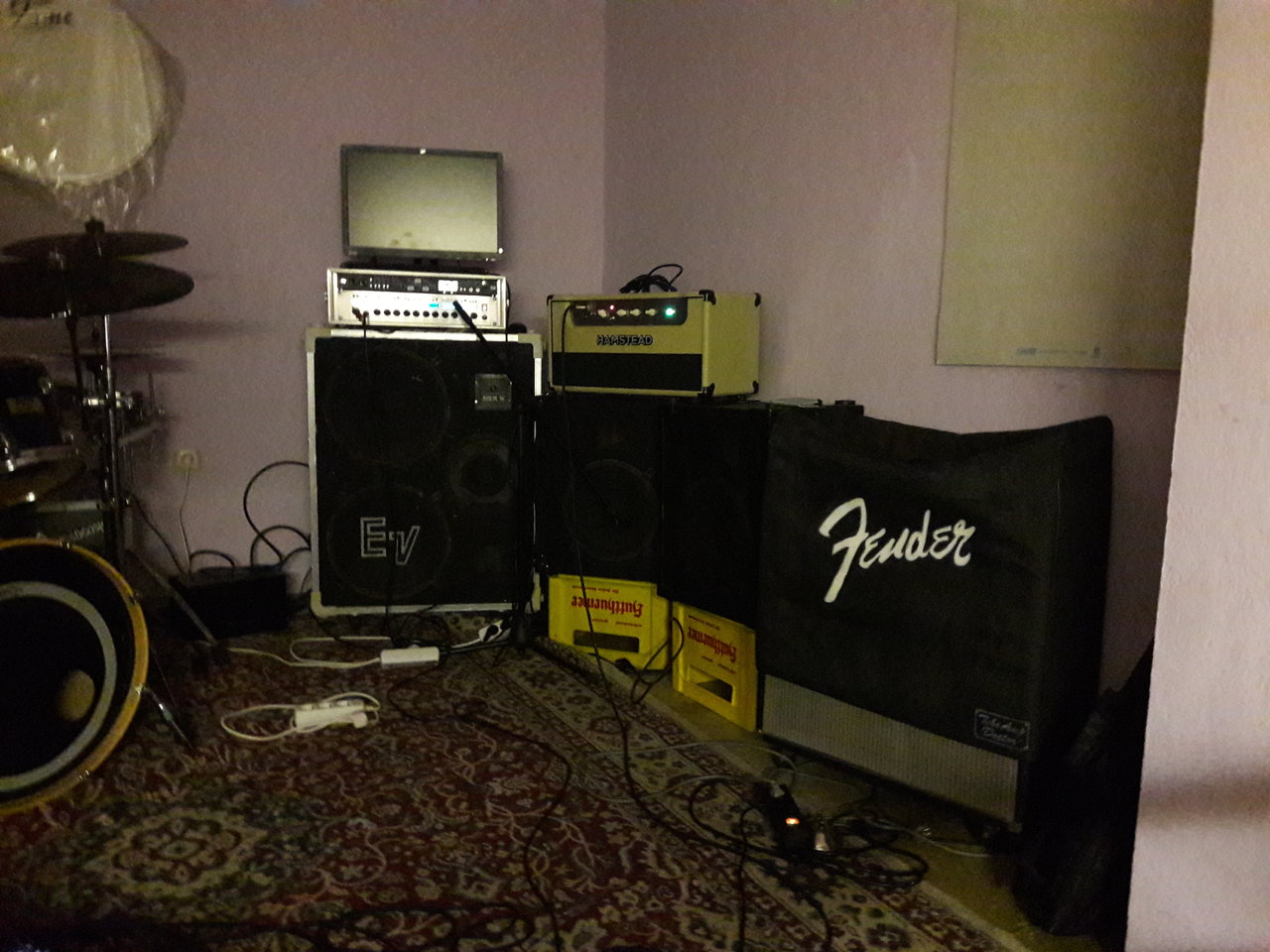

ich glaube mich erinnern zu können, dass ich mich anfangs mit dem Roland Cube 100 gleich neben mir relativ gut gehört habe... (leider verkauft.. :bang::bang::bang:)
links neben dem Zeugl kommt gleich die nächste Wand.. und von der Säule rechts am Bildrand ist auch nur noch rund 1m in Richtung des Fotografen..
Die Box kann da nix dafür dass der Sound so übel ist. Wäre ja noch schöner wenn eine EV Box die Ursache allen Übels sein soll.
Das Problem sind Raummoden und die hängen rein nur von der Raumgeometrie und dem Aufstellungsort der Box ab.
Du kannst nur versuchen den Platz zu finden wo die Box am wenigsten Probleme macht. Meist sind das die Stellen wo sich bei "falscher" Aufstellung die Dröhnfrequenzen ausbilden.
Ergo schauen wo es arg dröhnt und genau da stellst du dann die Box hin.

Ich hab die 215 bei der letzten Probe mal auf eine Bierkiste gestellt:
Das Problem (unterschiedliche Bässe an verschiedenen Plätzen) war noch da, aber nicht mehr so drastisch… ich musste sogar etwas Bass nachregeln..
Also, werde ich sie noch höher stellen, wie im Tip oben auf Brust-Kopfhöhe..

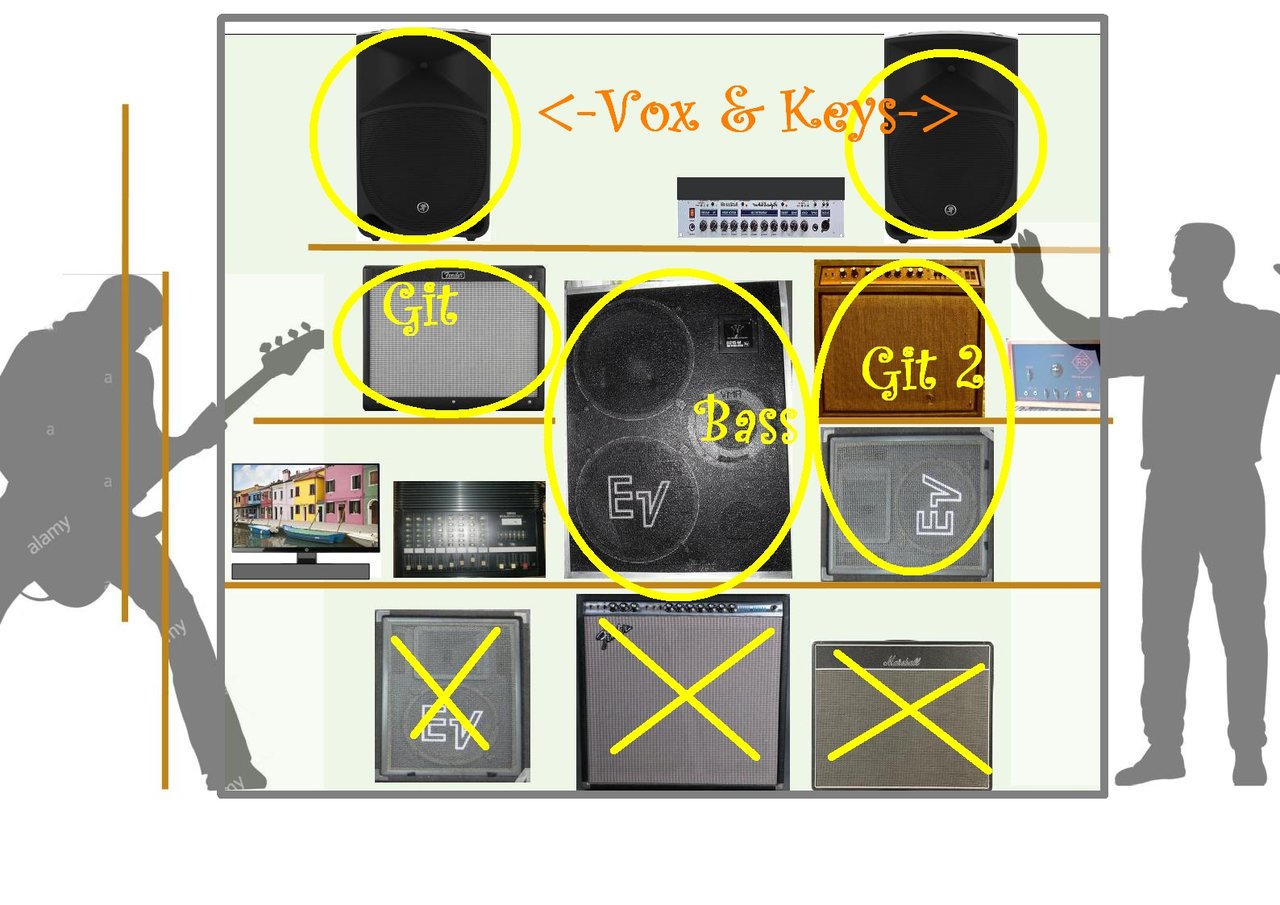

Wir wollen jetzt alle Amps an eine Wand stellen und die Drums ggü…
Die Gitarristen wollen ihre Amps auch unbedingt in Kopfhöhe… (siehe Bild)
Ist das gut so, oder genügt es etwas tiefer aber schräg stellen..
(Die Wand ist 3m breit, so wie der graue Rahmen, die Figuren sind nur zum Grössenvergleich)
Gibt´s sonst irgendwelche Anmerkungen, Anregungen, Ideen zu dieser „Wall of Sound“?
