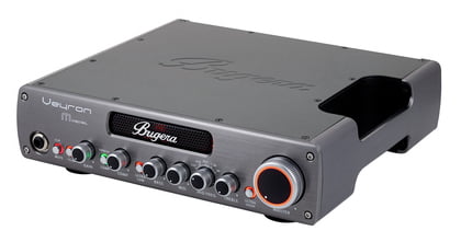

Meine Alternative (sehr leicht, tragbar, bei Bedarf richtig fett):
Kostet derzeit € 415,- neu.
Die 2000 W sind natürlich 'gelogen', da nur Peak-Output, realistisch dürften ca. 800W unverzerrt rauskommen ;-)

Bugera Veyron

Edit: der Bugera Veyron sieht ja mal geil aus... und ist neu im Budget. Den guck ich mir genauer an :-) Danke!
Den empfehle ich auch!
Habe so einen selbst lange besessen und mehrfach mit auf Tour gehabt. Super verarbeitet, klasse Ton, kann Leise und wenn gewollt SAU LAUT!!! Toller onboard-EQ!
Super Amp!
Hätte den heute immer noch, wenn ich nicht nen Genz Benz ShuttleMax 12.2 gefunden hätte....der ist genau so toll, hat aber zwei Kanäle. :D
Klare Empfehlung!
Go Veyron, goooo! :D

Dann wirste den "Ultra Low" Button am Veyron lieben!!!!!!

Ich hab nun schon einiges zum Veyron gelesen und das gefällt mir richtig, richtig gut! Besonders, dass er sowohl saulaut, als auch leise gut kann... genau das, was ich brauche. Den werde ich auf jeden Fall beim großen T antesten... mir stellt sich jedoch nach dem Rezensionen lesen die Frage, mit welchem Modell ich da im Zweifel besser bedient wäre...
Mein Eindruck: der Mosfet ist der heißere von beiden, bissiger, fetziger, mehr Höhen. Der Tube hat dafür noch mehr Macht von unten raus, ist aber obenrum eher zurückhaltend. Wer seinen Bass gerne vordergründig spielt, slapt, oder im Metal mit aggressiven Höhen arbeitet, sollte sich den Mosfet anhören, wer in seiner Band eher das tragende Fundament liefert, z.B. Reggae spielt, oder eher knurrige Jazz Sounds, wird vielleicht mit dem Tube glücklicher.
Auch wenn er da nun nicht unbedingt meine Musikrichtung aufführt, ist es bei dem, was ich mal machen will genau das... das tragende Fundament untenrum. Aggressive Höhen sind nicht meins. Sollte ich da also eher in Richtung Röhrenvariante schielen? Die hätte dann allerdings nicht den verlockend klingenden Ultra-Low-Button ^^
