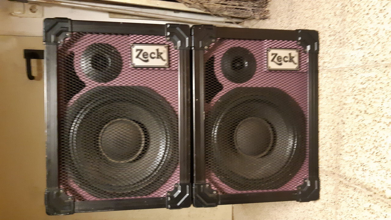

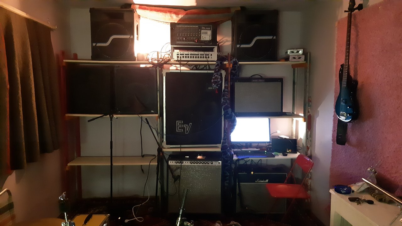

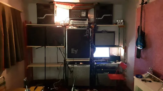

Hallo..
So, endlich dazugekommen da etwas zu herumprobieren..
habe jetzt die EV 215 parallel mit 2 Stück Zeck M2/12 PA-Wedges verglichen...
(alleine; als Bandersatz diente laute MP3-Musik über PA)
Also die 215er ist natürlich mächtiger, sehr schöner Klang... aber mit den Problemen wie weiter oben schon besprochen:
Der Sound ändert sich stark, je nachdem wo man steht..
Drummer hört zB fast nix, weil sehr "boomy".. auf meinem Platz geht´s halbwegs gut... der Gitarrist wird erschlagen... und so weiter..
bei den zwei Zecks tritt das weit weniger auf... im ganzen Raum ist der Klang sehr ähnlich und auch ähnlich laut und auch durchsetzungsstärker..
der Sound ist etwas flacher, weniger voluminös und nicht so "schön" wie bei der EV..
ab ca. A (5er Bund E-Saite, oder auch leer) klingt sie richtig schön bassig, das geht sogar bis zum e und f und darüber..
aber E bis G# fehlt Bass und Druck.. wirkt richtig kraftlos.. (was aber eigentlich zu erwarten war, oder sogar besser als das, denn die unterer Frequenz der Box ist mit 75Hz angegeben)
hab letztens günstig einen Yamaha NE1 bekommen, der kann hier noch einiges verbessern.. aber eine schönes grollendes E in den Raum schmeissen geht natürlich trotzdem nicht..
wie bereits erwähnt, ich glaube, dass kleinere Speaker den Schall schneller und gleichmässiger in dem winzigen Raum verteilen als die 215er.. (die ja bekanntermassen erst nach 2,3 Metern ihre volle Lautstärke entwickelt)
darum, kommt jetzt noch der Bandtest...
wenn ich mit dem Sound halbwegs leben kann, ist mir die Gleichmässigkeit im Raum lieber als mein persönliches Soundempfinden.
ausserdem MUSS unser Zeugler mich ordentlich hören, weil ich öfters mit Loops, oder Tremolo das Tempo vorgebe
achja, beide (bzw. 3) Boxen gemeinsam klingen leider gar net.. klingt billig, nervig..
Reaktionen: olbass
