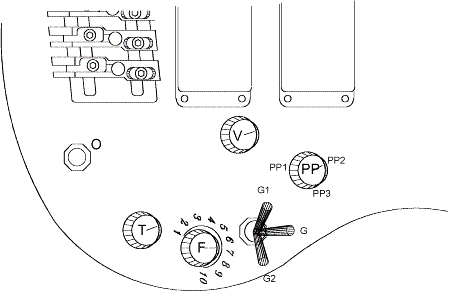

  • #30
Das hört sich spannend an. Wären aber 2 Slots für Potis.
Ist ein Poti und ein Toggleswitch.
Das untere linke Poti ist bei meinem Bass die passive Höhenblende, die immer im Signalweg ist, auch wenn der aktive Eq an ist. Der Schalter oben rechts ist der PU-Wahlschalter.
Hier etwas aus dem Manual von Vigier:
"F"
is the frequency selector. Its range is 80Hz to 5200Hz.
1-4 are the LOWS
4-8 the MIDRANGE
8-10 the HIGHS.
Ich kann aus eigener Erfahrung bestätigen, daß die Frequenzbereiche und die Güte so gewählt sind, daß man sich schon sehr anstregen muss, schlechte Sounds zu erzeugen. Von Vintage bis Mark King ist alles damit machbar, sehr charaktervoll, der Bass klingt aber nie nach einem 7er!
