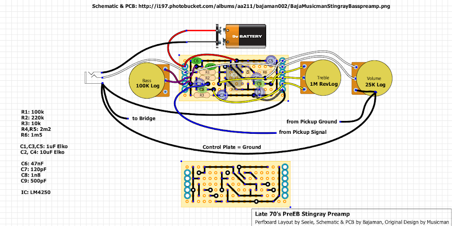

Wie wäre es mit einer Pre-EB-2bandEQ (Schematic von Bassicer Seele)?
https://www.bassic.de/threads/neues-auf-der-couch.14805244/page-3
Ich hab den Preamp vor ein paar Jahren selbst nachgebaut und bin nach wie vor schwer davon begeistert.
Ich finde den Arbeitsbereich des EQs nämlich sehr praktisch gewählt.
stingray%20pre.png%22
Das restliche Umfeld mit An/Aus Passiv müsstest du natürlich noch dazuentwickeln, aber das ist ja für dich ein leichtes.
